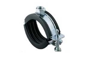

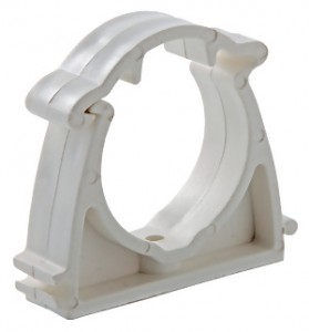

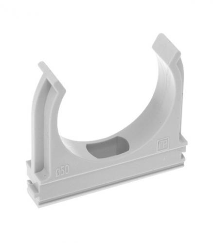

serj12 написал: Потому вроде решили - в ПНД трубе вдоль забора по отмостке , но чем его крепить к ней ?
самое простое
либо
либо
С замком на повороты ставить, а повороты такие подходят
