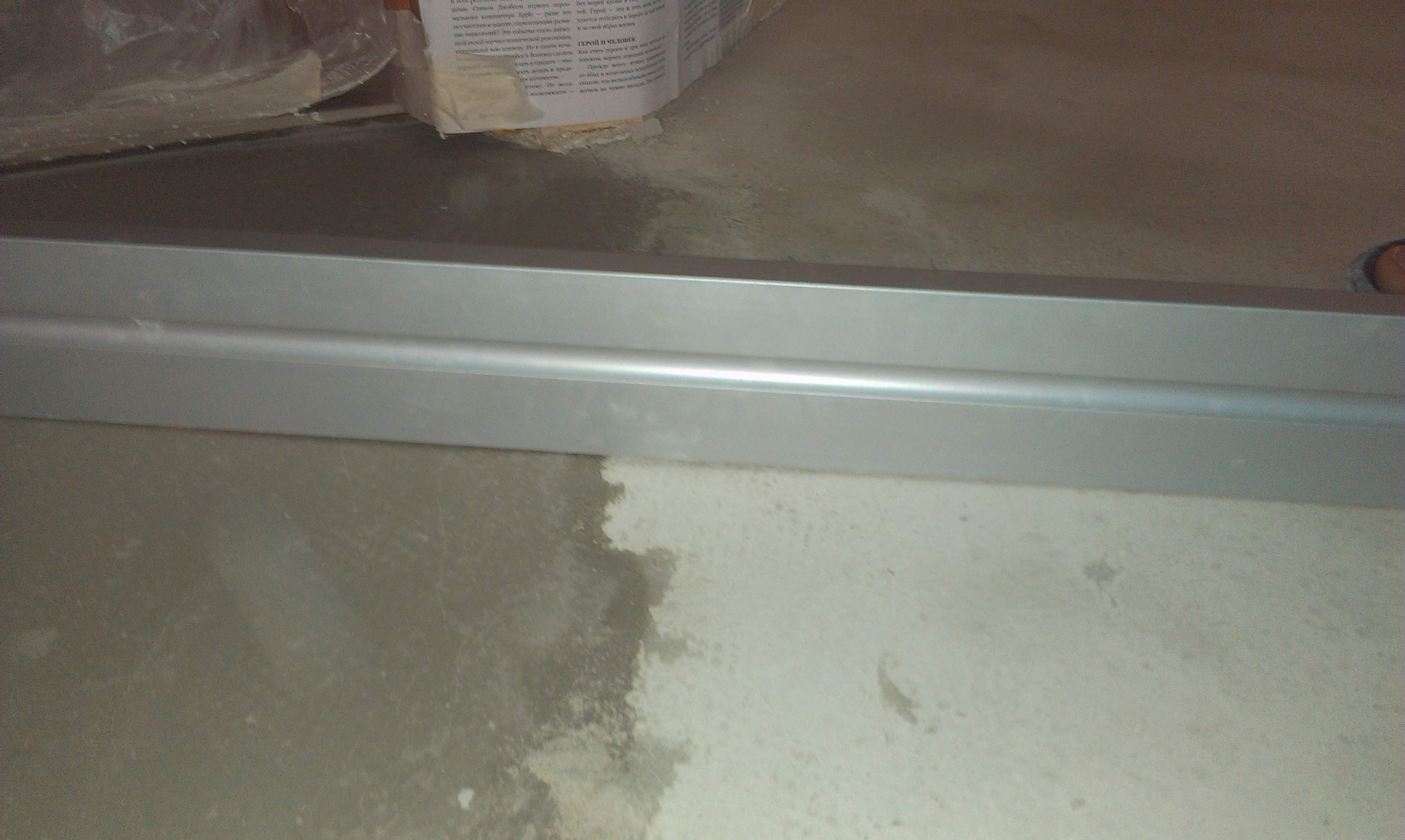

Всем привет. Заливал у себя по старой горбатой стяжке одну комнату. Проливал растекайкой Ceresit CN68. Хоть лил и в первый раз и уже без дневного освещения, но в целом получилось нормально. Пара наплывов, конечно словил, но это мелочи - эта часть уже подчищена.
Проблема вылезла в другом: при заливке не хватило буквально ведра раствора. Соответственно - поехал, докупил, пролил на следующий день оставшийся участок. И пасьянс не сошёлся. Первая заливка от нехватки объёма оказалась "нисходящей" к краю. Пологий уклон. В результате, на стыке имею провал миллиметра на 3 в самом глубоком месте, выходящий в "0" на расстоянии метра от стыка.
Подскажите: 1) чем и как вывести в ноль этот пологий стык? 2) Можно ли пролить поверху тем же Ceresit CN68 и пройти правилом? 3) Нужно ли как-то подготовить поверхность (ободрать верхний гладкий полимерный слой, например)
Поверхность готовится под паркетную доску, под которой планировалась лежать пробка 4 мм... Место - самое проходимое: около двери. Ничего не должно бухтеть и пылить...

Подождать пока высохнет, отметить эту "яму" загрунтовать и протянуть правилом. Как начнёт схватываться края затереть. Перед тем как грунтовать, провести рукой по поверхности, если основание не мелется (не пачкает руку), то и не надо шлифовать, если на руке белесый налёт, то отшлифовать поверхность пока не появится песок.

26.07.2017 в 16:50:45
Будет работать нормально. В 0 конечно не получится, но 1,5х на толщинуфракции песка (если правильно помню у 68 церезита это 0,63 мм)минимальный слой будет около 1 мм. Чтобы не отстаивалось, надо полное высыхание залитого, грунтовка и будет все нормально. И сама доска это распределённая нагрузка (усилие на сжатие от целой доски). Для понимания: это как наступить на снег ногой или лыжей.

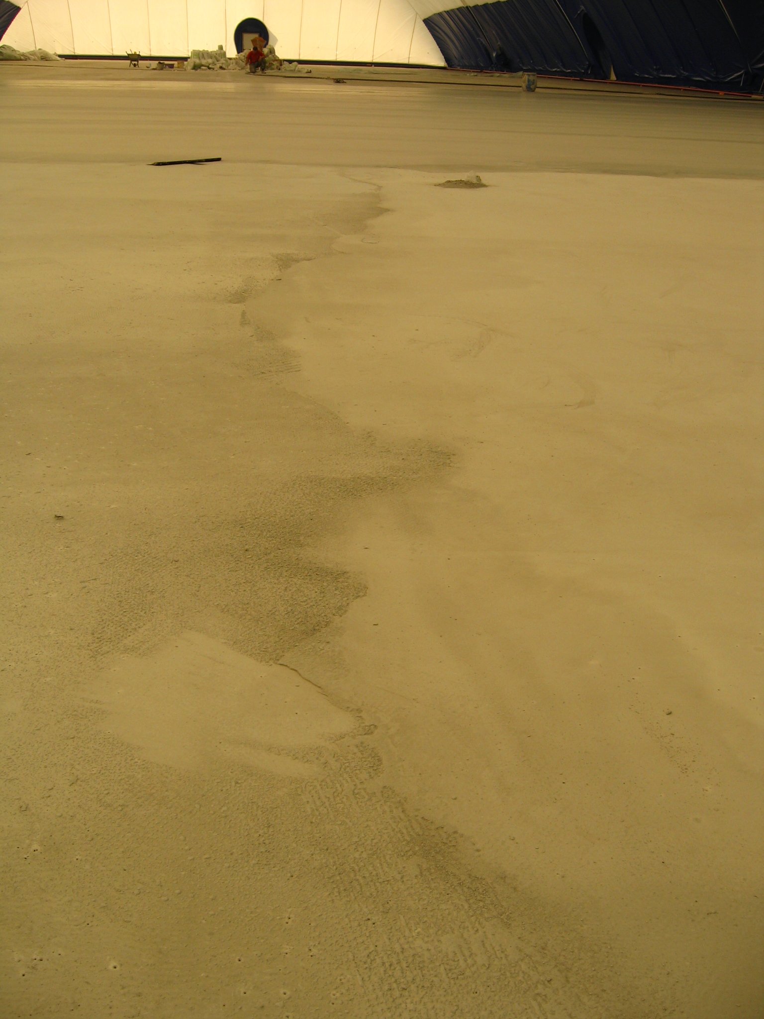

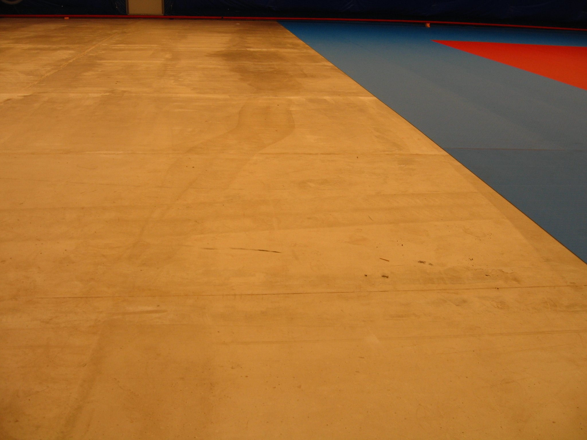

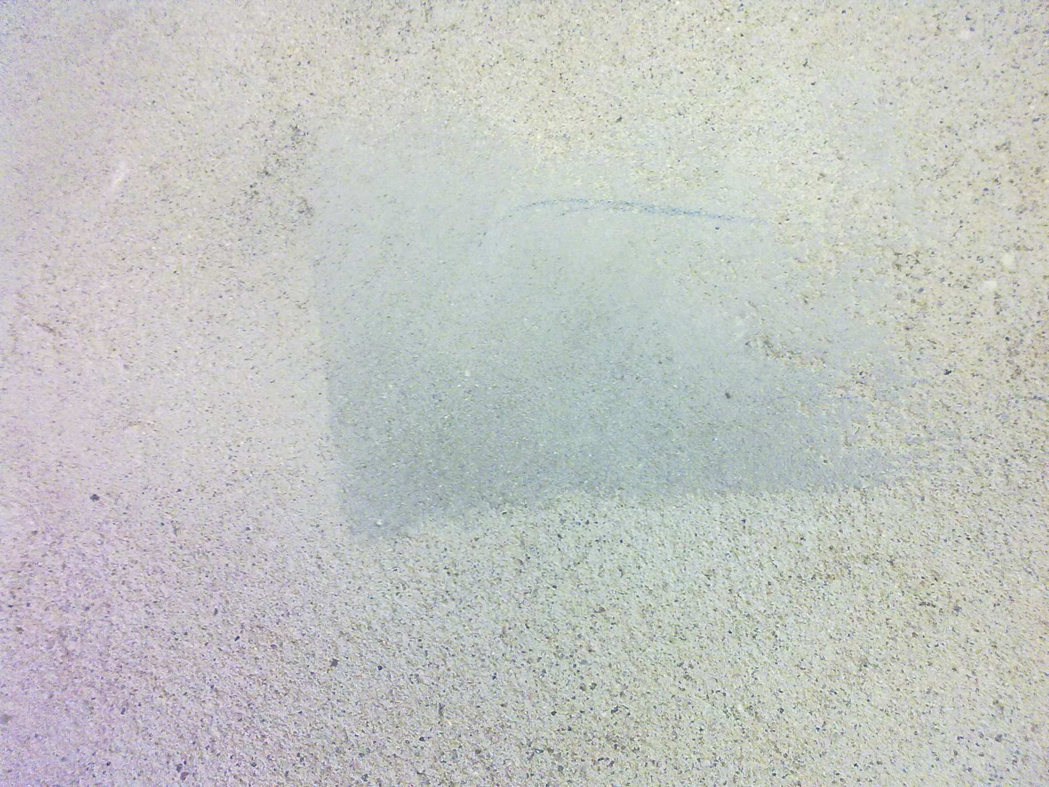

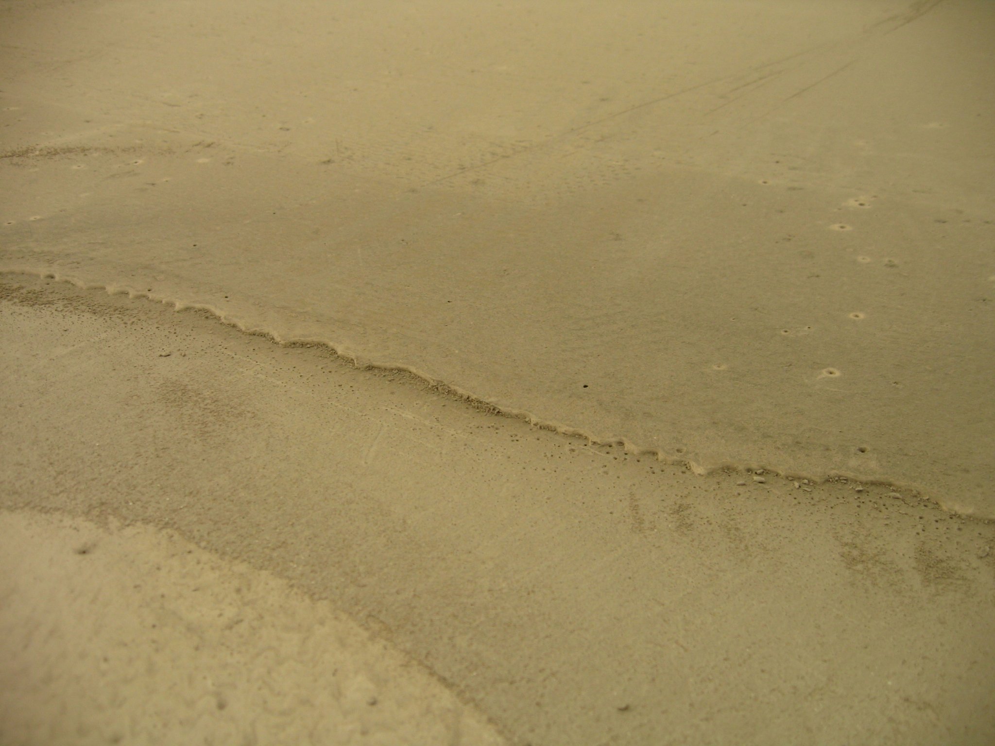

26.07.2017 в 17:04:38
на больших площадях, часто получаются стыки. первые 3 фото именно граница разных дней заливки. потом этот стык шлифовали, пылесосили и грунтовали и протягивали правилом туже смесь. потом шлифовали и результат на последних 2-х фото. визуально отличается только по цвету, по ровности все отлично и это при учете, что эластичное покрытие, которое повторяет все неровности. на этом объекте шлифовали двухдисковой машиной, поэтому и след такой интересный получился.

26.07.2017 в 17:08:47
gans gr, на Ваших фото - полная красота! жаль, мне придётся шлифовать вручную, наверно так красиво не получится :)
