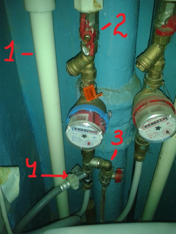

Здравствуйте! С недавнего времени начало наблюдаться постоянное гудение разной степени слышимости в трубе холодной воды (в стояке). К тому же она еще и слегка дрожит.
Методом научного тыка было обнаружено, что если закрыть вентиль, перекрывающий воду в унитаз, гудение мгновенно прекращается. А если открыть - мгновенно начинается. Также, когда спускается вода в унитазе, гудение прекращается на время. Но если слегка притронуться к трубе холодной воды, гудение и дрожь возобновляются.
Такая проблема наблюдается в первые. Трубы новые. Несколько лет назад заменили с металлических на металлопластиковые.
  1. Труба холодной воды.
  2. Вентиль, перекрывающий воду из стояка в квартиру.
  3. Вентиль, перекрывающий воду в унитаз.
  4. Вентиль, перекрывающий воду в стиралку.

Alexisi, это не вентили а шаровые краны.

Попробуйте начать с проверки арматуры бачка унитаза. Особенно той части, что отвечает за набор воды. Была похожая проблема, вылечилась заменой арматуры.
