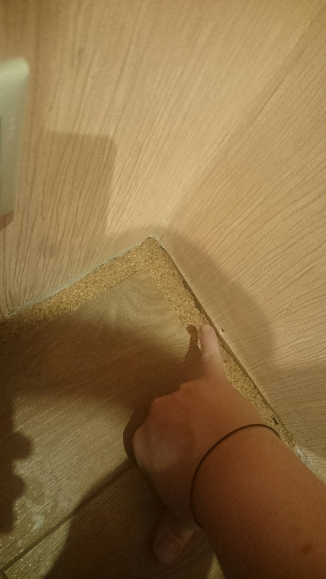

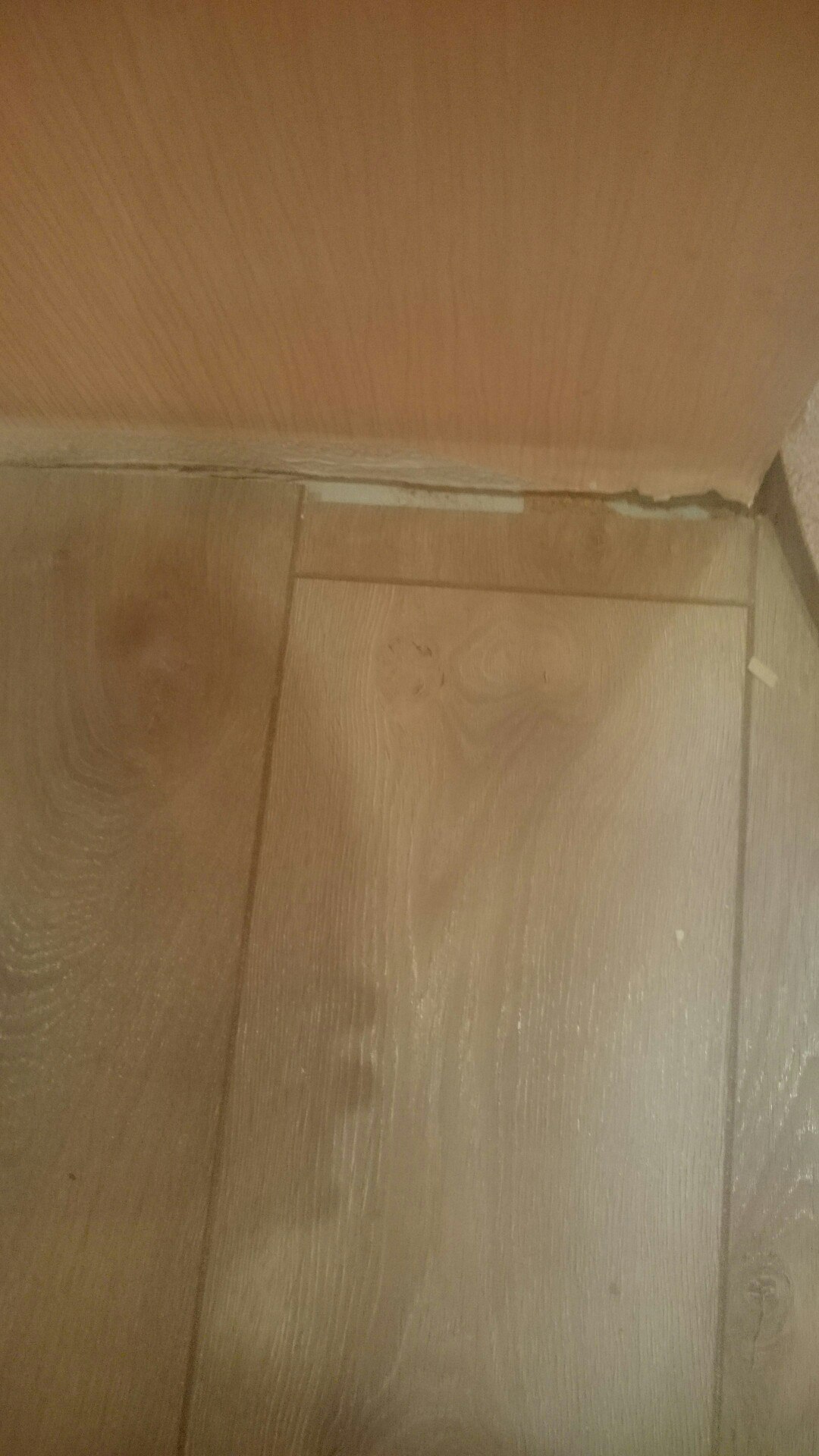

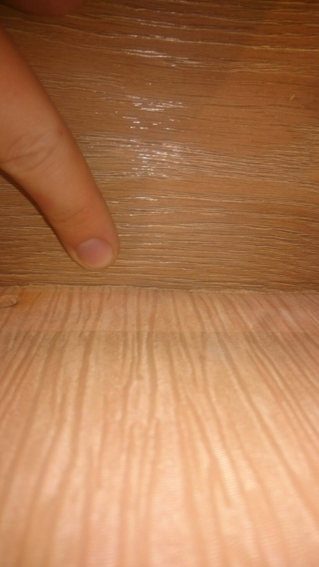

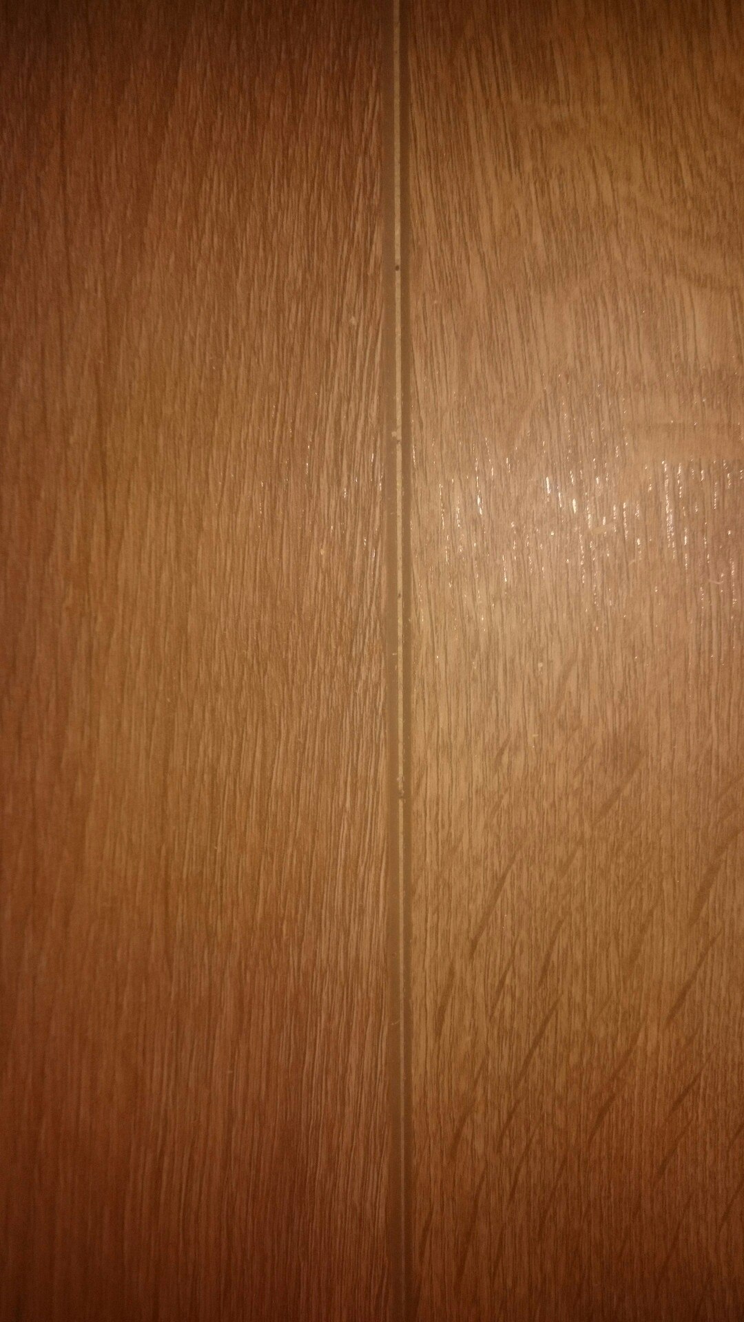

Изначально было так: коридор и кухня, а на них вздувшийся линолеум. Было принято решение постелить ламинат. Первый раз - неудачно, были прогибы и перепады до 0.7 мм. Сделали наливной пол, но мастер **** сделал так, что он вздулся на следующий день. Пригласили другого, он залил вроде как нормально. Пришла пора стелить 2-ой раз ламинат и мы имеем результат на фото.
1) Он хрустит.
2) Он прогибается, принимая во внимание, что пол ровный.
3) На некоторых досках видны замки, такое впечатление что они разошлись.
Итак, вопросы:
Можно ли 3 раз его перестелить ? Как сделать так что бы пол не хрустел ? Как лучше его снять самому ? Есть ли сложности, так как мастеров я уже приглашать боюсь. Спасибо.

hardy-1 написал: Можно ли 3 раз его перестелить ?
Его и второй раз не надо перестилать.
hardy-1 написал: были прогибы и перепады до 0.7 мм.
Чем измеряли?
Ламинат спокойно переносит неровности до 1 см на метр.

hardy-1 написал: думаю вот переживут замки или нет.
Судя по фото замки уже устали.

Аксель написал: 12 мм и прогибается???Как это
Так он изначально кривой м.б., достаёте из пачки, а он дугой.

Вот так вот, даже сейчас пол ровный, а когда ходишь по нему видно, что он слегка "уседает". Не знаю из-за чего ..

hardy-1, быть может ещё подложка слишком толстая(больше 3мм).Что за ламинат вообще?

Подложка есть? Толщина? В стену ламинатом не упёрлись?
