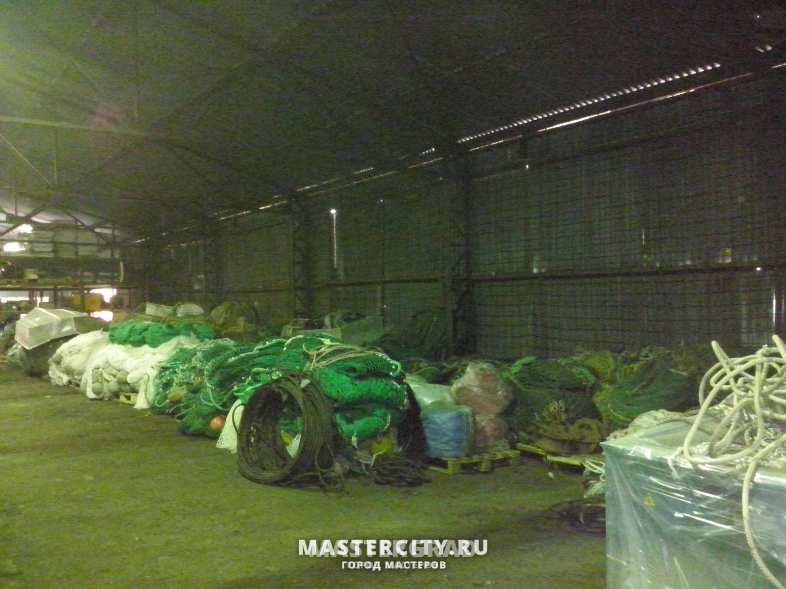

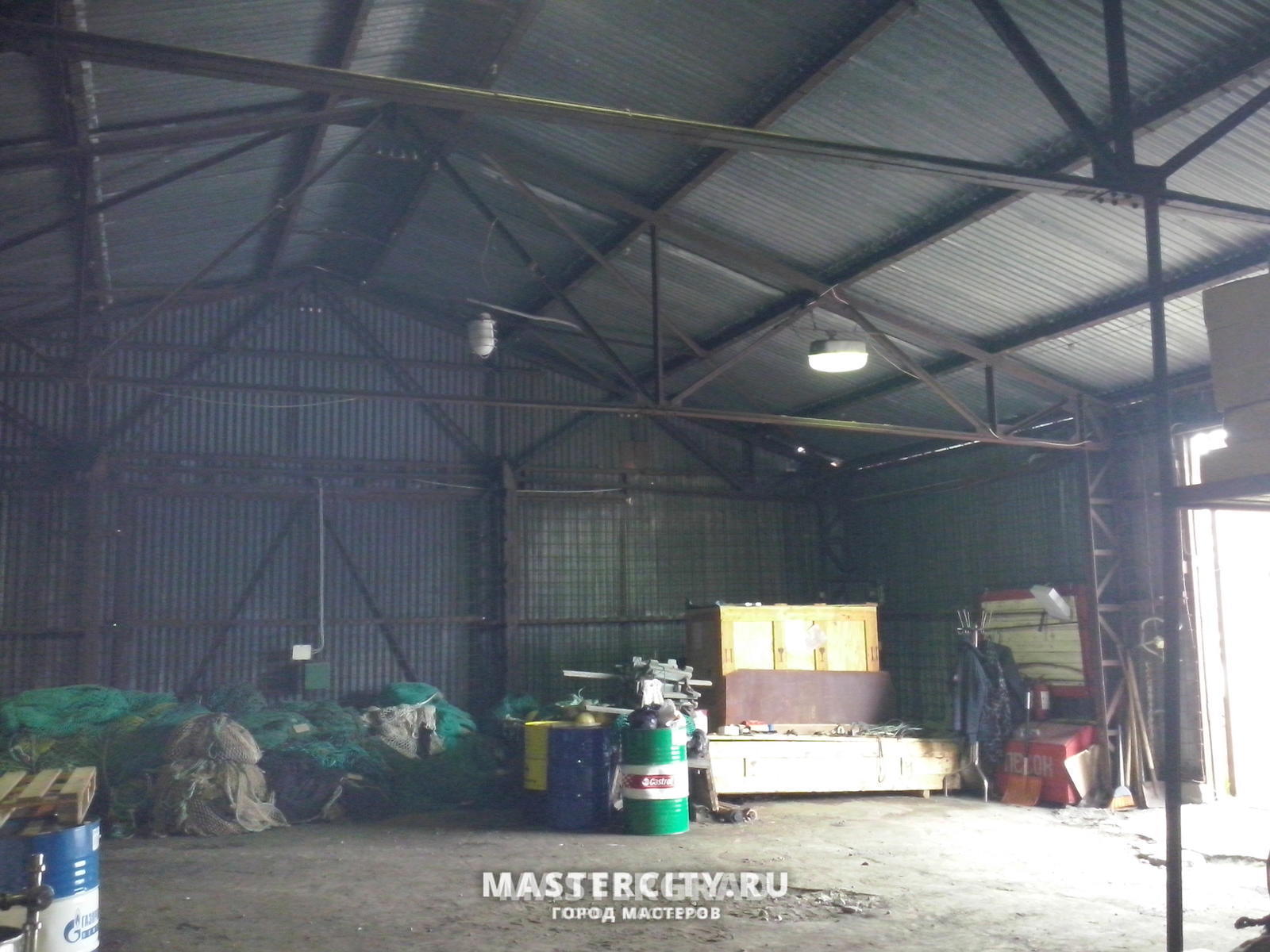

Уважаемые мастера, доброго времени суток! Планируем заново перепрокладывать питающую перемычку 0.4кВ между двумя складскими постройками (нагрузка в пределах 10кВт), для этой цели собираемся использовать СИП. Часть траектории около 15-20м (между корпусами) пройдет по воздуху, часть планируем провести внутри по металлоконструкциям одного из складов (30-40м), часть - снаружи по кирпичной стене (10м). Какая марка СИП для этого лучше подойдет, 4х16 СИП-4 будет оптимальным вариантом?

Нет, прокладывайте сразу кабель. СИП в помещения не рекомендуют заводить, то есть нужна будет проходная коробка. А кабель от ВРУ до контактов АВ можно завести. И крепить его можно как угодно и прокладывать.

Часть СИП-а предполагалось провести внутри этого металлического склада:

guest15 написал: Часть СИП-а предполагалось провести внутри этого металлического склада:
Решили страховку получить? Ещё раз: СИП для улицы и на всё остальное нельзя. Кабель АВВГ нг идеальный вариант хоть в гофре, хоть в трубе, хоть на тросе, хоть в лотках и т.д.
