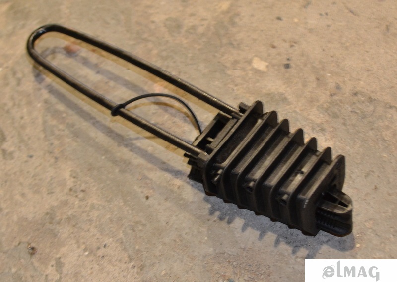

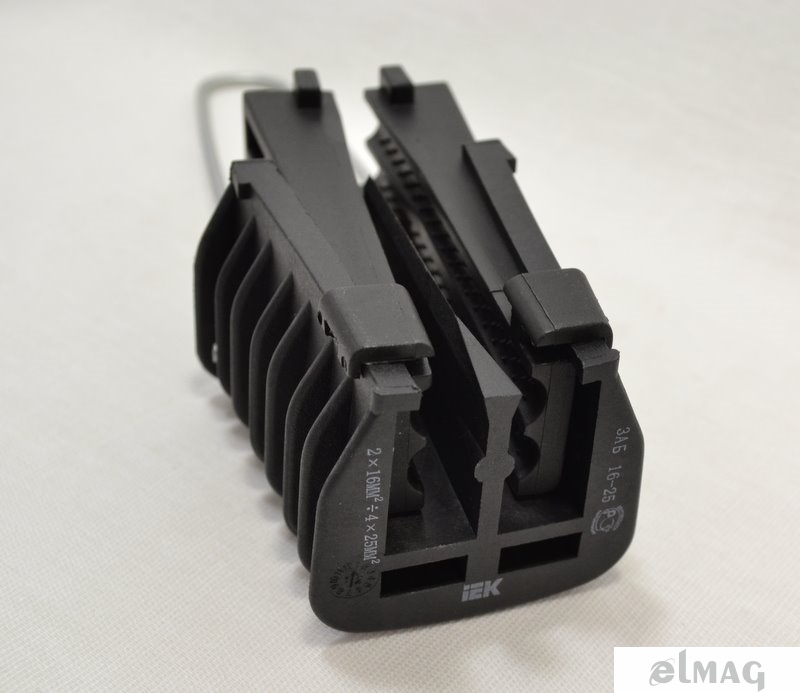

guest15 написал: Есть какая-то принципиальная разница - в каких случаях лучше применять клиновые анкерные зажимы, а в каких - болтовые?
для пролёта 15-20 м СИП4 4х16 ни какой разницы. Правда зажимы (мной так любимые) ЗАБ старого образца с производства уже сняты. но если найдёте :
берите смело. Болтовые и для натяжения за нулевую жилу Вам ни к чему.
