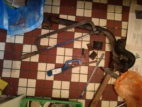

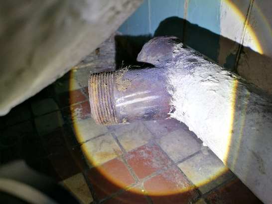

В ванной в доме 1966 года постройки делаю "легкий быстрый недорогой" ремонт, с планами через года три или сломать всю сантехкабину или съехать. Стальной тяжелый сифон ванной был соединен со стальной трубой 47 мм (по внешнему диаметру), с внешней резьбой, с помощью стальной муфты. Т.к. у сифона были разбиты все решетки, я, распилив муфту, таки снял его и выкинул.
я совсем запутался с размерами труб и соединениями. С каким выходом мне искать сифон? Или как подключить наиболее распространенные размеры?
В магазине посоветовали с выходом 40/50, и с прокладкой натянуть его на трубу, дескать, давления-то нет, удержится... Меня смущает: можно ли так вообще, и не потечет ли по резьбе? Менять трубу в планах нет.

Zkka написал: давления-то нет, удержится... Меня смущает: можно ли так вообще, и не потечет ли по резьбе?
40 трубу или гофру обмазанную герметиком внутрь, потом сверху можно обмотать подручными материалами или муфту для унитаза и сверху притянуть затяжными хомутами. Ну или по месту посмотреть, трубу подмотать подручными материалами, сверху пластиковую муфту 50 трубы, потом уже дальше пластиковая труба и сифон.
Zkka написал: Менять трубу в планах нет.
Зря. Ни чего сложного в этом нет. Потом будет не забиваемая труба в отличии от этой наверняка на половину уже забитой волосами.
