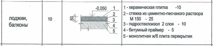

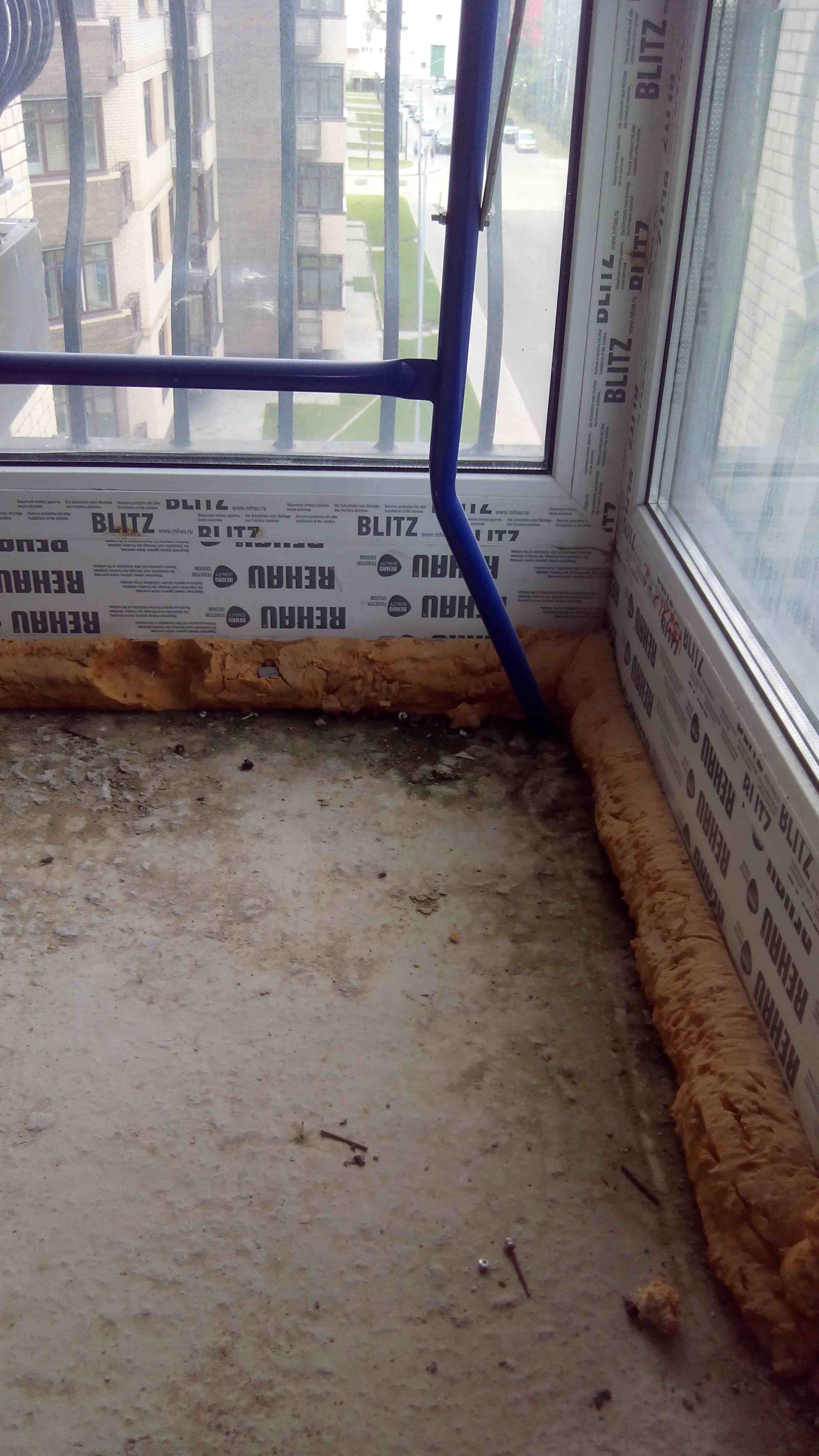

Добрый день. Прошу совета по стяжке на балконе. Новостройка, пол бетонный, стены кирпич (см. фото двух балконов). Внизу в стыках стен и пола есть протечки после дождей. Вопросы наружной гидроизоляции сейчас не обсуждаю, буду делать что могу – внутреннюю. Предлагаемое проектное решение во вложении, но от битума и гидростклоизола решил отказаться. Как я понял, это типичное «проектное» решение без учета современных материалов.
  1. Планирую внутреннюю гидроизоляцию – двухкомпонентная цементная смесь (Макссил Флекс и т.п.). Она работает и по бетону, и по кирпичу, морозоустойчива.
  2. Далее ЭППС 3 см, армирующая сетка и стяжка ЦПС 5 см. Это нормальный вариант? Что не совсем понятно:
  3. Самый главный вопрос – можно делать стяжку до утепления стен? Мне так сейчас удобнее, но прочитал, что стяжка будет промерзать у стыков со стенами. Хотя вниз и далее потом на стены положу ЭППС.
  4. Оконные блоки кое-где до пола. Пена за два года на свету, как понимаю, пришла в негодность. Правильно ли ее срезать и замазать герметиками типа МАКСДЖОИНТ ЭЛАСТИК (MAXJOINT ELASTIC), ВИТРАФИН БОНД (VITRAFIN BOND)?

при заливке стяжки поставить эппс вертикально(повернуть на стены).отсечь толщину стяжки от стен.(от промерзания).гидроизоляция ненужна(закрытый балкон).спасибоненада

ANT/D, Я писал - Внизу в стыках стен и пола есть протечки после дождей. Там на фото уже и плесень зеленая. Гидроизоляция нужна. Между ЭППС и стеной что-то нужно? Грунтовка, штукатурка?
По замене пены на герметик у кого-нибудь опыт есть?

unichem,какая гидроизоляция.от чего?устранить течь.и всё
