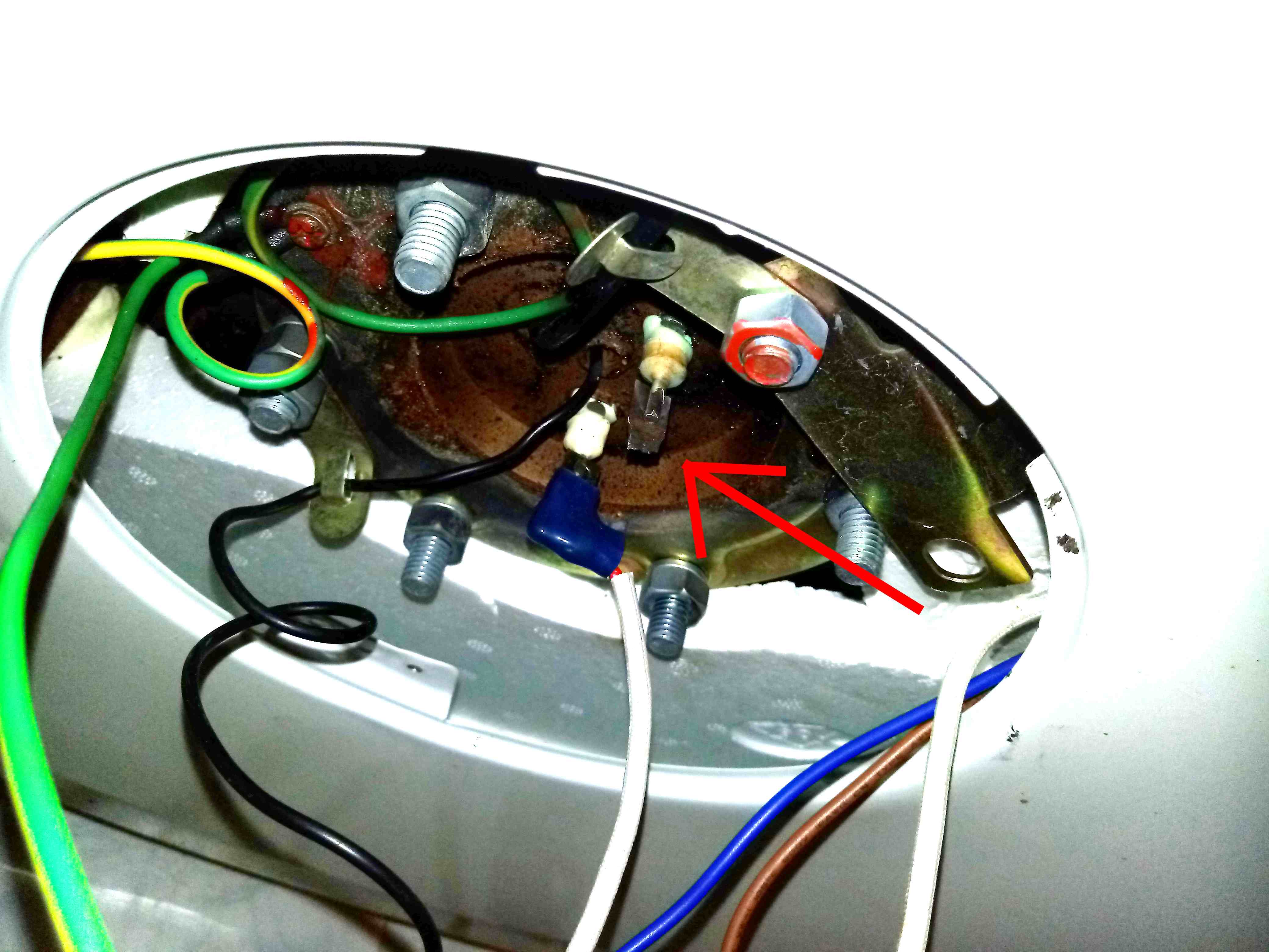

Добрый день. Отгорела клемма. Как она правильно называется, есть ли смысл ее искать в магазинах? Если без клеммы какие варианты можно использовать, что бы соединить? Выкладываю фотографии, на которой стрелкой указано остаток хвостика

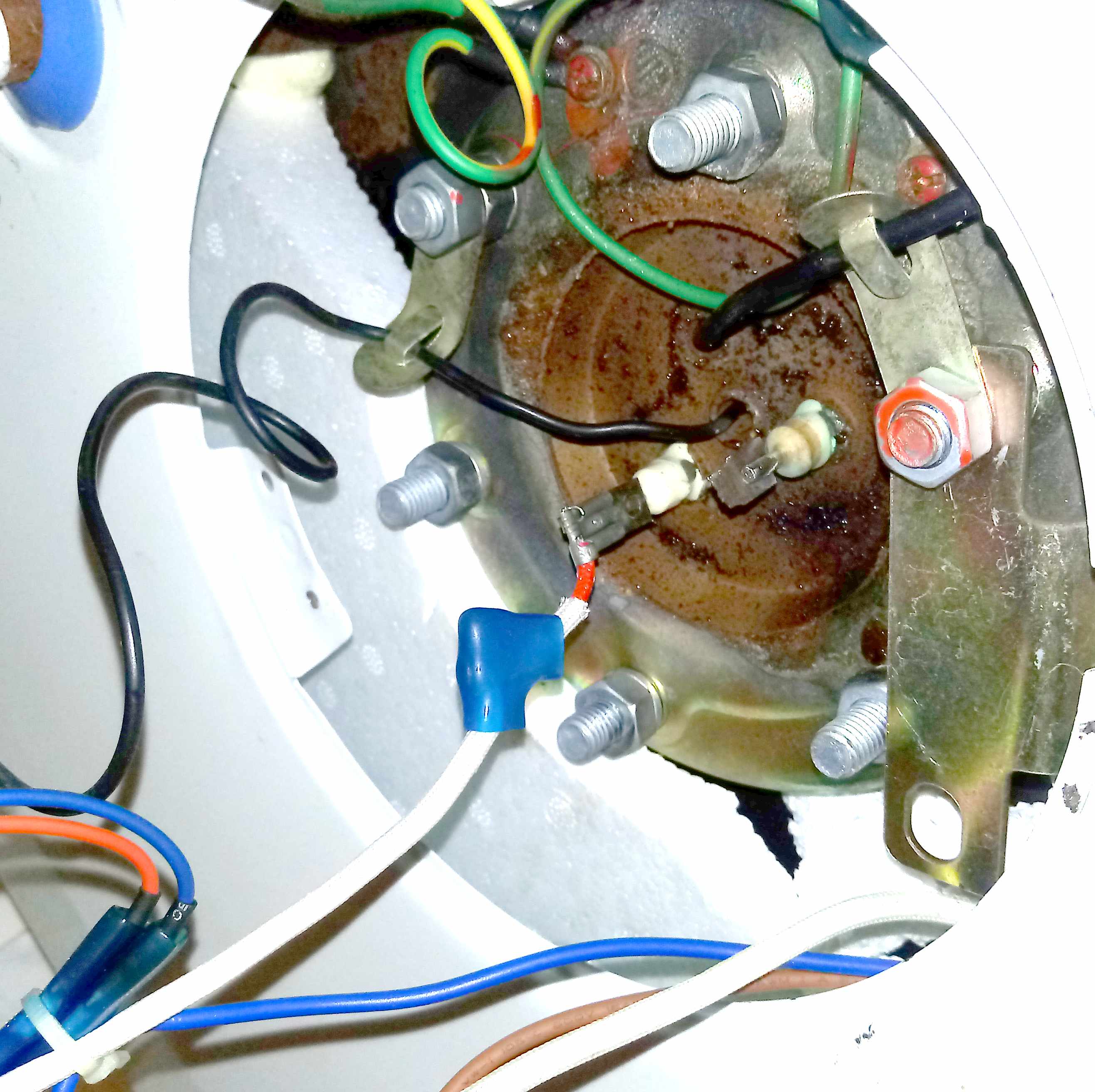

вторая фотка, на которой видна другая клемма , как она называется, что спрашивать у продавцов?

Думаю, вот такая подойдет https://www.chipdip.ru/product/rp-m-2.5-7-0.8

К обоим выводам ТЭНа напаять хвостики 2,5 мм2 с паяльной кислотой, и подключать уже их. А вообще это отгоревшее - выводы ТЭНа, его можно и заменить, наверняка весь оброс накипью и прочей ржавчиной.

alexposter, я паять не умею толком , а тем более с кислотой. Я просто клемму назад поставлю. а вот насчет замены ТЭНа, в принципе согласен, только ведь его надо сначала снять, потом постараться найти такой же (я не шарю, но мне кажется они разные по типу крепления)... кароч долго и муторно, а мать уже вторую неделю без воды сидит...

Vadim 161 написал: Думаю, вот такая подойдет https://www.chipdip.ru/product/rp-m-2.5-7-0.8
Только ответная... https://www.chipdip.ru/product/rp-p-2.5-7-0.8

Alex___dr, Почему ответная?? я как раз на родной хвостик ее натягивать планирую, именно та которая в первой ссылке мне нужна... Я так думаю!

Бармолей написал: я как раз на родной хвостик ее натягивать планирую,
Там от того хвостика половина осталась... Думал, что Вы о ней говорите...

Alex___dr, Ну я прикинул , клемму с другого "хвостика" посмотрел, сравнил и прикинул: натягивается и контакт неплохой все же должен получиться... Или Вы считаете, что на хвостик надо надеть ответную часть, а саму клемму уже цеплять на нее??

Бармолей написал: , Ну я прикинул , клемму с другого "хвостика" посмотрел, сравнил и прикинул: натягивается и контакт неплохой все же должен получиться...
Если длины хватает, то можно и так. Или к оставшемуся хвостику винтом закрепить это - https://www.chipdip.ru/product/tyco-42822-4 А на провод клемму аналогичную родной... Две предыдущие клеммы на провод опрессовываются.

Alex___dr написал: Или к оставшемуся хвостику винтом закрепить это
тогда уж винтом сам питающий провод забабахать... до замены тэн
