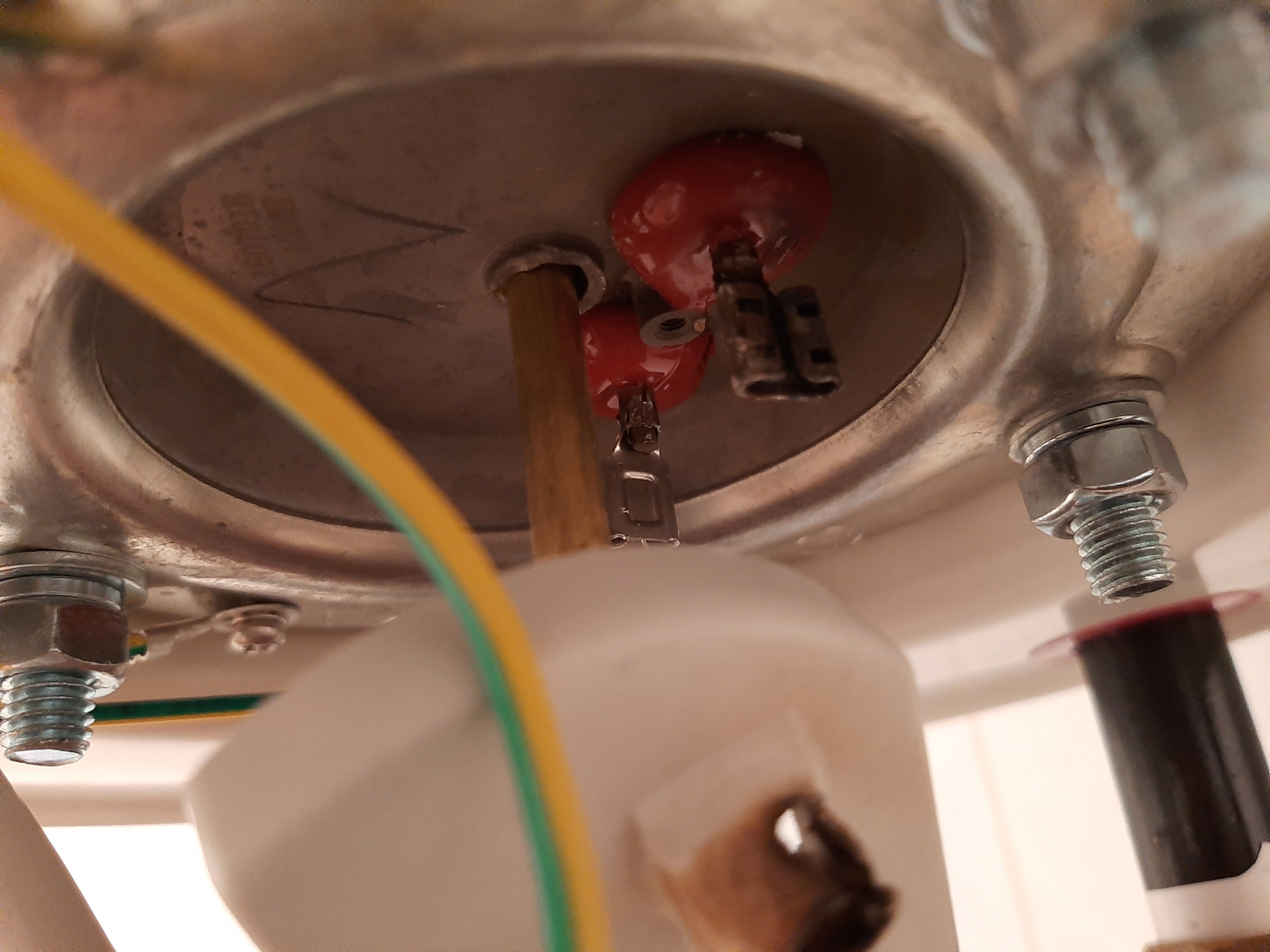

Дерьмовое крепление. Я, в подобных случаях, если есть хоть малая возможность, просверливаю отверстие, нарезаю резьбу (обычно М3, больше не проходит) и одеваю провод с наконечником с проушиной. Либо 2 арочные шайбы (снимаю с контакторов).

У меня тоже в этом месте у клеммы пластик плавится, и на полную мощность бойлер перестал включаться? Что делать? Кто подскажет. Бойлер электролюкс 2квт

Плавится от нагрева, нагрев от паршивого контакта. Для устранения еще и СЦ нужон, самому не справиться?

Марат010189 написал: У меня тоже в этом месте у клеммы пластик плавится, и на полную мощность бойлер перестал включаться? Что делать? Кто подскажет. Бойлер электролюкс 2квт
Марат010189,
отключите питание бойлера (дополнительно проверьте индикаторной отверткой, что фазы на клеммах ТЭНа нет) снимите клеммы с контакта ТЭНа, предварительно пошатав их туда-сюда :) если болтаются, то нужно пассатижами клеммы чуть сжать и надеть опять на контакты ТЭНа, зачистив их перед этим самой мелкой шкуркой с двух сторон; затем подвигать клеммы на 1...3мм туда-сюда :) если клеммы не болтались, а пригорели (при снятии клемм будет виден черный нагар и, возможно, сгоревший пластик), т.е. сидят мертво, то клеммы придется заменить для этого их нужно откусить от питающих проводов, сходить с ними в магазин и купить 2шт аналогичных а далее - зачистка контактов ТЭНа, пайка или обжимка новых клемм и т.д.
фото где?

Марат010189, Здесь вы ничем не вылечите контакты на ТЭНе. Или это будет совсем не надолго . ТЭн под замену . УЗО - то на бойлер стоит ? Заземление ? Ну и дерьмище стал гнать Электролюкс .

dokar написал: Здесь вы ничем не вылечите контакты на ТЭНе.
Это почему? Если нагрев идет от плохого контакта....
