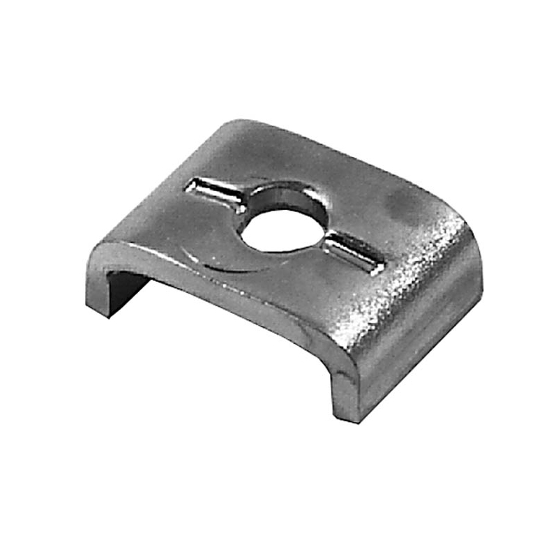

BV, Где гарантия что мама надёжно приварена к ТЭНу ? И эта самая мама пострадала на обоих контактах . Да пусть поджимает, вся надежда на авось .
Да, ни фига.
Сообщений: 135944
02.03.2020 в 15:22:24
dokar написал: Где гарантия что мама надёжно приварена к ТЭНу ?
была бы ненадежно - отвалилась бы после нескольких одеваний, снятий контакта. Даже если отвалится - при наличии некоторой смекалки - вовсе не проблема...
шайбочка такой формы + винт + шайба + пружинная шайба + гайка обеспечивают весьма надежный долговременный контакт к штырю. Только подводящий желательно переобжать на кольцевой или вилочный наконечник

Марат010189, в местах касания клемм нагар надо убрать до металлического блеска, и поджать клемму чтобы очень плотно оделось

Марат010189 написал: У меня тоже в этом месте у клеммы пластик плавится, и на полную мощность бойлер перестал включаться? Что делать? Кто подскажет. Бойлер электролюкс 2квт
Марат010189, Здравствуйте Все!У меня было очень много накипи на тенах и в баках накопителях.Грелись провода пахло изоляцией.Отремонтировал разборкой удалением накипи с помощью лимонной кислоты.То-есть отгореть может и от продолжытельного включения тена из-за накипи.Водонагреватель Термекс на 30литров с2012года.

Есть там налет или нет его, мощность больше не станет, температура води упадет, и только. Если провода греются при нормальных контактах- неверное сечение, если греются от плохих контактов, что массово и не только в бойлерах, поменять наконечники на лучшие.

Теплоотдача от ТЭНа к воде хуже, следовательно..... ТЭН греется сильнее
