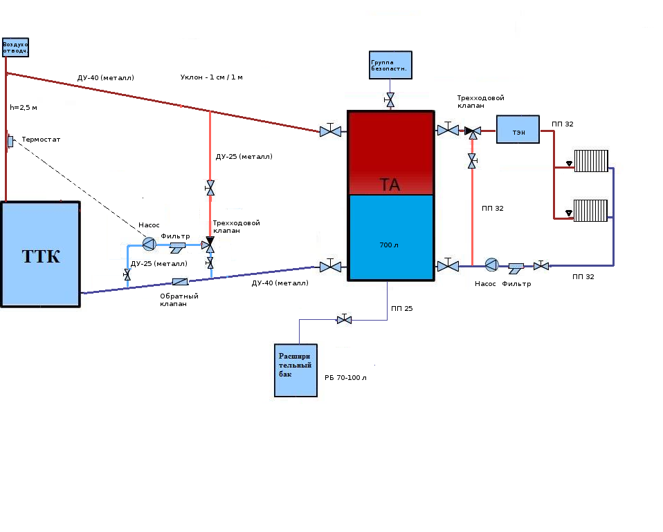

Покритикуйте схему обвязки ТТК с ТА на 700 л и ТЭНом на 4 кВт. ТЭН используется как резервный источник.
Обвязка ТТК - ТА - стальные трубы. ТА - СО - полипропилен. По клапанам подобрал следующее: Байпас - Клапан обратный лепестковый 1 1/4“ для гравитационных систем ТТК-ТА Трехходовой термостатический смесительный клапан VT. MR02N 1“ ТА-СО Трехходовой термостатический смесительный клапан VT. MR03N 1“ Есть ли этим компонентам какие-то замечания? Будет ли в данной схеме нормально работать ЕЦ ТТК-ТА в случае отключения электричества?

ЕЦ будет очень уверенная.

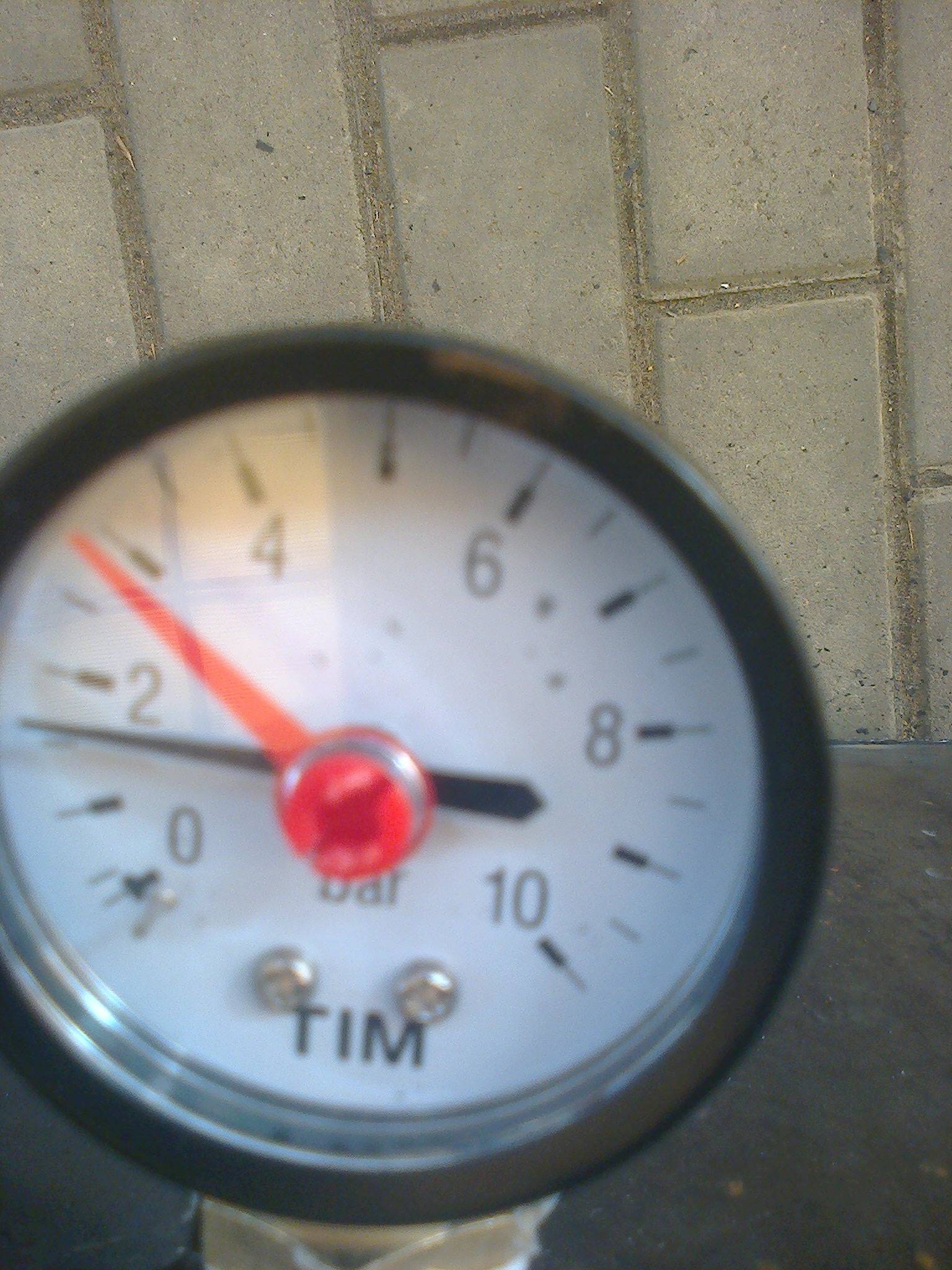

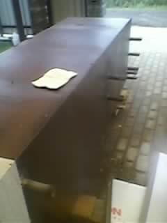

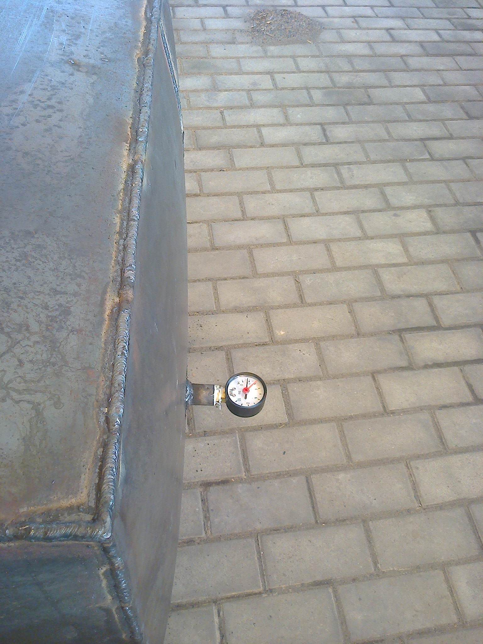

maxvit, Это ТА под давлением...

касимов, бывает :) Производителем ТА заявлено до 3 атм.

касимов, по фотографиям ТА не очень понял, что не так или что так :) ТА покупной, заявлено, что держит до 3 атм.
По схеме:
  1. К сожалению, в ТА только 4 отверстия (как изображено на рисунке). Как вы посоветовали, сделать не получится. Чем плохо если обратка будет внизу, ухудшение ЕЦ ТТК-ТА?
  2. Правильно ли я понял, что надо поставить группу безопасности практически сразу на подаче от котла, и воздушник вверхней точки трубы не нужен?

maxvit написал: по фотографиям ТА не очень понял, что не так
ТА самодельный. Выдавливает при давлении. Вам не страшно...у Вас он уже круглый.

maxvit написал: если обратка будет внизу,
При работе СО, будет перемешиваться весь ТА. Движения лишние в нем не нужны. На котел повлияет относительно...

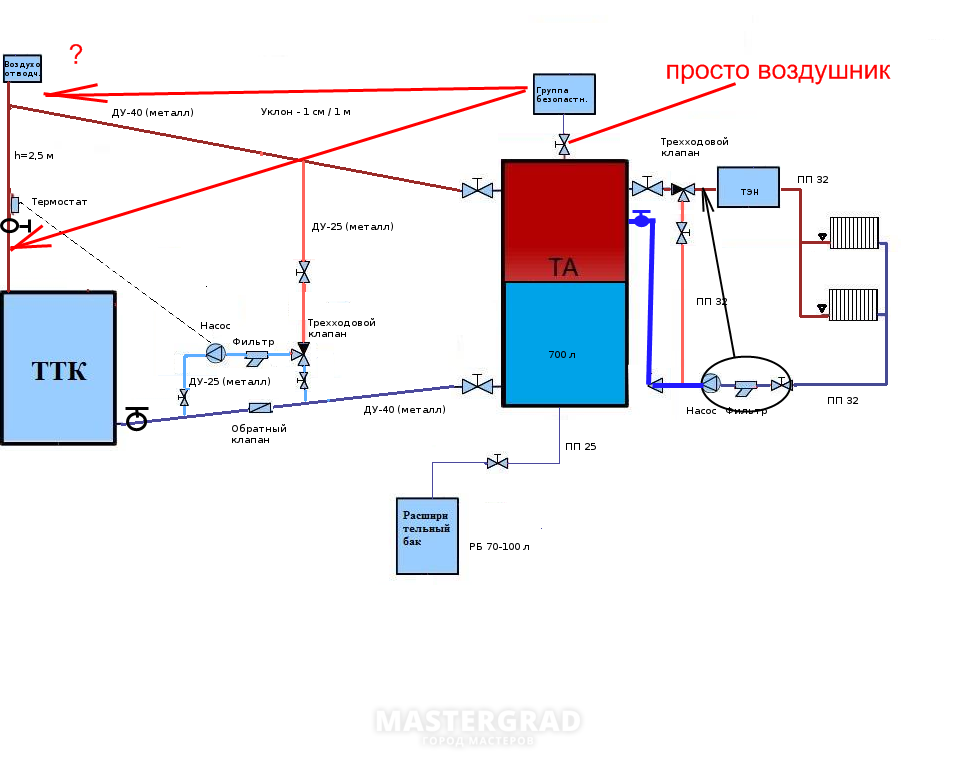

maxvit написал: воздушник вверхней точки трубы не нужен?
В самой верхней точке, отводчик обязателен, ну и над ТА тоже.

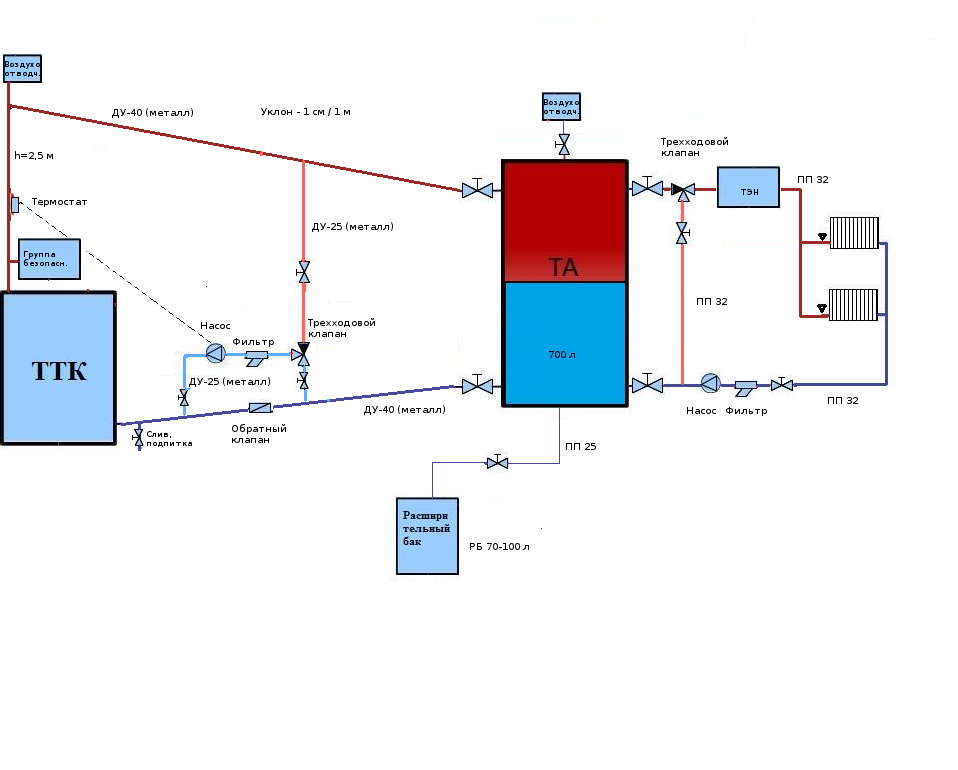

Получается такой вариант:
Насос на подачу не переносил, есть ли смысл?

maxvit написал: такой вариант:
Насос на подачу в СО из ТА.

Не все трехходовые с функцией полного перекрытия подмеса. СО будет работать не корректно.
