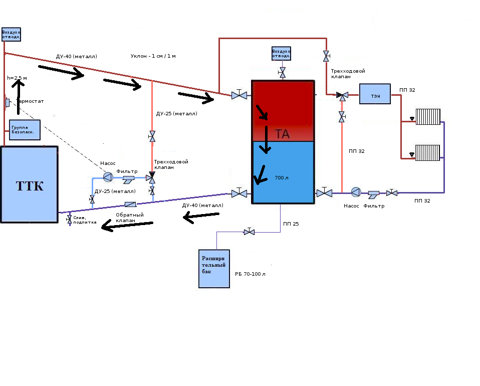

maxvit написал: Будет ли в данной схеме нормально работать ЕЦ ТТК-ТА в случае отключения электричества?
Без насоса работа данной схемы невозможна. Для ЕЦ придется убирать трехходовый.

Inch1964, чем мешает трехходовой?

Будет невозможна ЕЦ между ТТкотлом и ТА. Этим и мешает.

Inch1964, я и хочу понять, чем он мешает для ЕЦ? Разве теплоноситель не пойдет по такому кругу (через обратный клапан)?

maxvit написал: Разве теплоноситель не пойдет по такому кругу (через обратный клапан)?
Пойдет.Если клапан будет лепестковый.

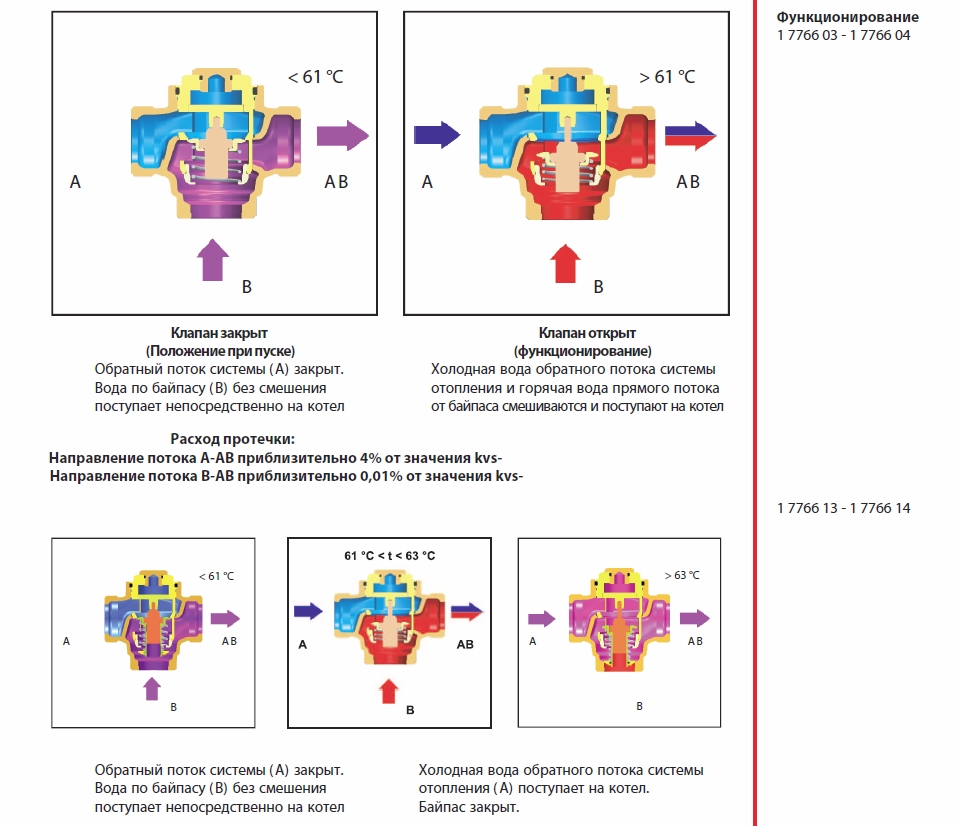

maxvit, на мой взгляд, выложенная схема неправильная в плане подключения трехходового. Прикладываю схему работы трехходового для повышения температуры обратки -
Проанализируйте принцип работы такого трехходового. И на основе этой картинки нарисуйте правильную схему. И после этого подумайте над текстом ниже:
Не пойдет без насоса через байпас. Нет для этого побуждающей силы.
Обратный клапан не при чем. Через трехходовой не пойдет циркуляция. Например, для показанного трехходового, он не откроется полностью, пока на входе А, температура теплоносителя не станет выше +63 градусов. А до этого не будет ЕЦ между котлом и ТА.
И пока внутри трехходового температура будет ниже +61, теплоноситель сможет циркулировать только по малому кругу (через байпас). Но без насоса, по малому кругу циркуляции не будет.
Т.е. даже если бы не было ТА, то невозможно будет без насоса первоначально прогреть теплоноситель в трехходовом выше +63. Через котел просто не сможет быть циркуляция без насоса. Следовательно котел будет очень быстро закипать. А по показанной схеме, вода в котле будет очень быстро выкипать и котел будет плавиться и пытаться устроить пожар, т.к. РБ неверно расположен и система должны быть "открытая".

Inch1964 написал: И пока внутри трехходового температура будет ниже +61, теплоноситель сможет циркулировать только по малому кругу (через байпас). Но без насоса, по малому кругу циркуляции не будет.
Inch1964 Вы понятнее излагайте мысль. Точно скажите вопрошающему, будет или нет?
Inch1964 написал: Т.е. даже если бы не было ТА, то невозможно будет без насоса первоначально прогреть теплоноситель в трехходовом выше +63. Через котел просто не сможет быть циркуляция без насоса.
Трехходовой прекрасно нагреется от циркуляции по байпасу. Не работающий насос, не мешает движению теплоносителя,а условия для ЕЦ , на схеме, созданы.
Inch1964 написал: система должны быть "открытая".
Вот это поддержу.

касимов написал: Не работающий насос, не мешает движению теплоносителя,а условия для ЕЦ , на схеме, созданы.
На мой взгляд, Вы ошибаетесь. Никаких условий для ЕЦ на схеме не создано.
Докажите обратное, за счёт чего будет происходить циркуляция при выключенном насосе. Еще раз повнимательнее посмотрите на выложенную схему работы трехходового.

касимов написал: Inch1964 Вы понятнее излагайте мысль. Точно скажите вопрошающему, будет или нет?
Не будет. Надеюсь, понятно изложил.

Inch1964, насос работать будет всегда, возможность ЕЦ нужна только для работы в аварийном режиме (отключение электричества), чтобы не закипел котел.
