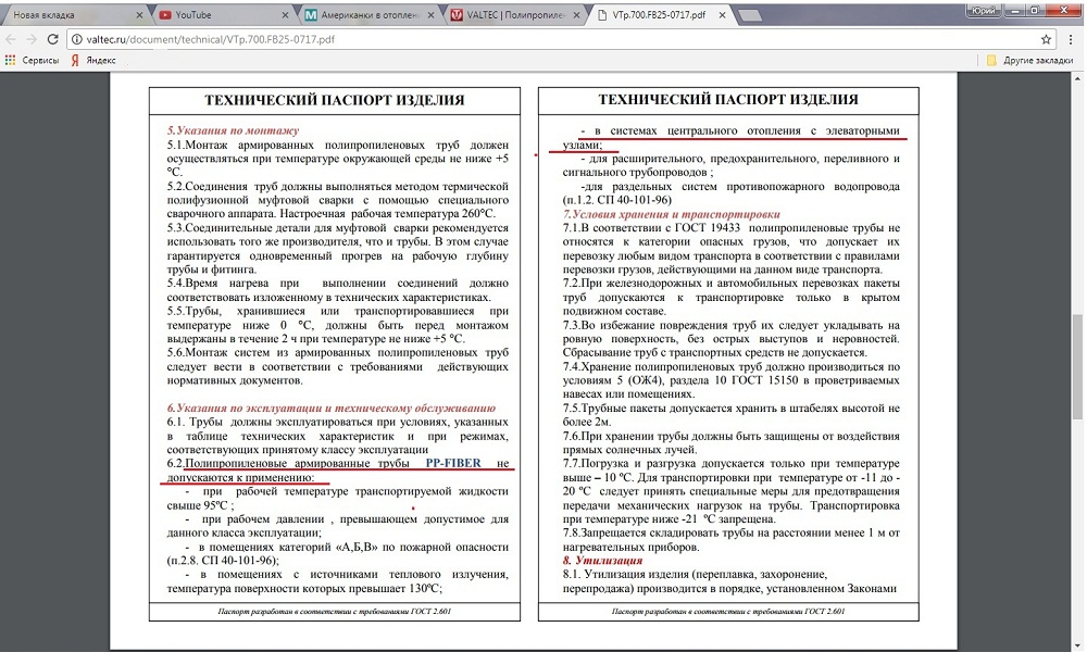

21.08.2017 в 09:20:27
Ярослав132 написал: Использовать в ЦО трубы из полипропилена можно без всяких проблем,
слишком смелое заявление! На чём основано? На том что "у меня стоит и ничего не случилось"? А вот в тех паспорте "валтек" на ППр трубу со стекловолокном прямо написано:
К тому же для ППр труб (как и для других) есть такое понятие как "класс эксплуатации". Слышали? А про кислородную диффузию для ппр труб без алюминиевого слоя? А про линейное расширение трубы? ... Моё личное мнение: На всех системах, которые не поддаются Вашему контролю, лучше применять те материалы, на которые они изначально рассчитаны. Надеяться на то что сегодня давление низкое, а значит и завтра такое будет- не стоит. А в случае аварии Вы ещё и по любому крайним будете!как раз тот случай когда "кроилово приводит к попадалову".
