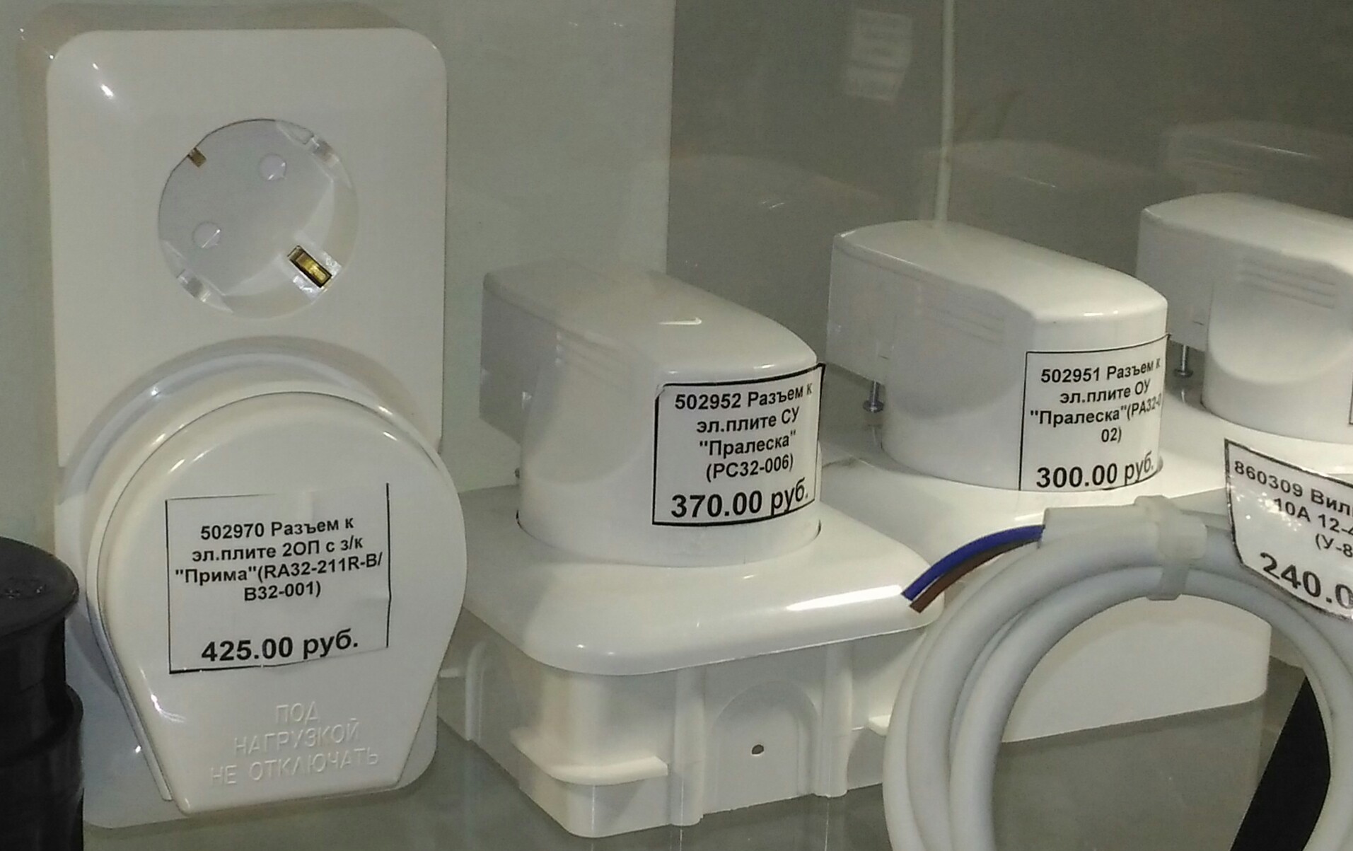

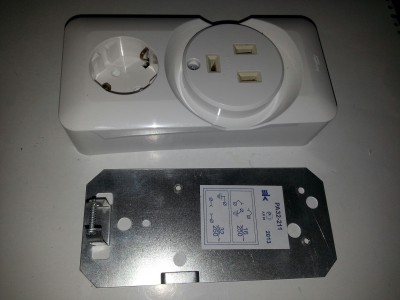

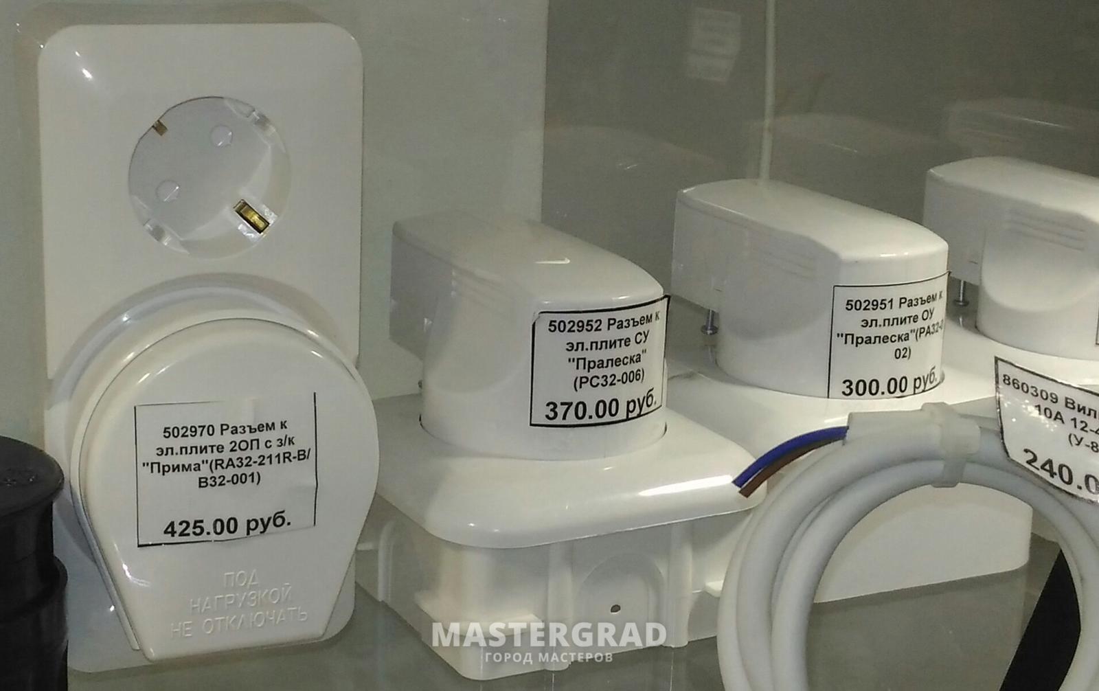

Доброго дня! Подскажите кто нибудь устанавливал сдвоенный блок 32а + 16а от шнайдера серия прима как на фото? Как по качеству? Или лучше bylectrica серия пралеска (тоже на фото) одинарную поставить? Кто ставил те и те, что посоветуете? В магазе просто раскрутить и глянуть что внутри никто не даст ). Заранее спасибо.

r00t7c5 написал: сдвоенный блок 32а + 16а от шнайдера серия прима как на фото
Не советую.
r00t7c5 написал: Или лучше bylectrica серия пралеска (тоже на фото) одинарную поставить?
Я бы такую поставил. только места много занимает. Может лучше такое ссылка?

megrad написал: Не советую.
Обоснуете?

Radio, хорошо. Вопрос как сделана связь между розеткой на 32 А и 16 А7 Розетка на 16 А выполнена сверху, что логично. Но при включённой силовой вилке, угловую евровилку можно будет включать, только вверх проводом, либо только прямая вилка, что увеличит габариты. Силовой разъём ещё при советах вызывал нарекания, а сейчас из за плохих контактов стал конкретным утилём. Не, если только врагу. Я за разъёмы за 370 и 300 р. И тут народ обжали - коробку для внутренней установки в 70 р оценили. Ставил подобные, только они у нас другой фирмы, а так один в один. Контактная группа закрыта, ни чего не вываливается и провода есть куда спрятать. Единственный косяк габариты - у легранда в 1,5 раза меньше. Но цена в отличии от лягушки за комплект ниже в 6 раз.

megrad написал: угловую евровилку можно будет включать, только вверх проводом, либо только прямая вилка, что увеличит габариты.
Открываем глаза, смотрим снова и снова, пока не дойдет:
megrad написал: Вопрос как сделана связь между розеткой на 32 А и 16 А
Проводом, что логично.
megrad написал: Силовой разъём ещё при советах вызывал нарекания
Вообще ни пса не понял: шнайдер сегодня такое жэ гогно, каким бы и при советах, только еще хуже?
