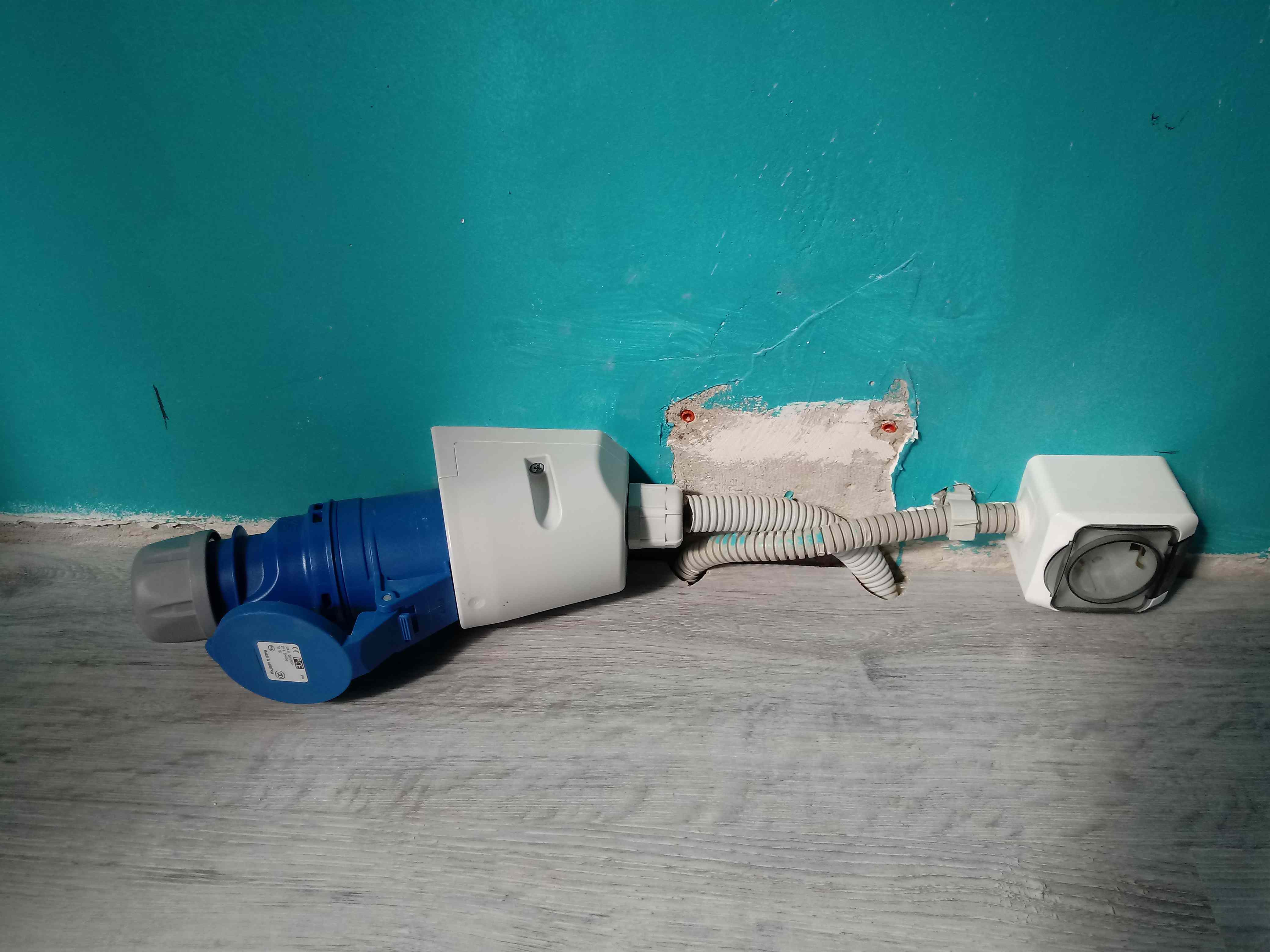

haramamburu написал: тут речь не про розетки фартука, а варочная и духовка, не путайте
ну так пусть две линии тянет тем более )

megrad написал:
AlekSss написал: что будет крайне неудобно тянуть в такой блок два кабеля (3x2.5 и 3х6) и расключать внутри.
Radio, Вам же обосновал
Radio написал: Проводом, что логично.
Перемычка между силовым разъёмом и розеткой. В итоге один кабель 3х6.
megrad, а розетка то обычная на 16а и кабель духового шкафа 3х2,5. Не согласен насчет перемычки, по проекту на варочную и духовку отдельные линии.

Конкретно с такими дел не имел. Возможно 15 лет тому их не было. Но что-то подобное ставить приходилось. Только в моих краях такие боксы, как правило, комплектуются мощной розеткой (чаще - 3-х фазной) и 2 - 4 обычные. И АВ + УЗО. Кабель 1, по мощной розетке.

r00t7c5 написал: по проекту на варочную и духовку отдельные линии.
И это правильно.

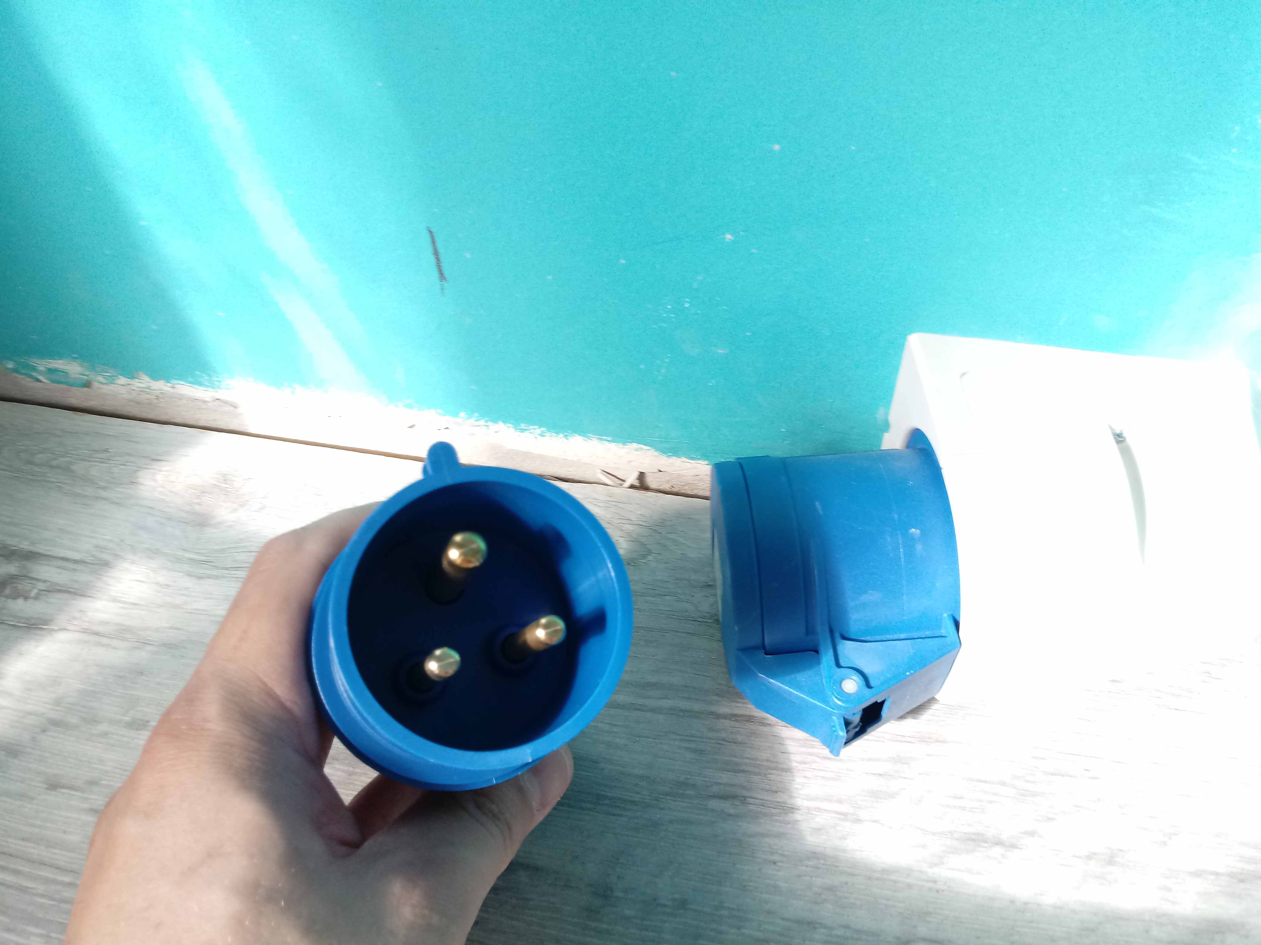

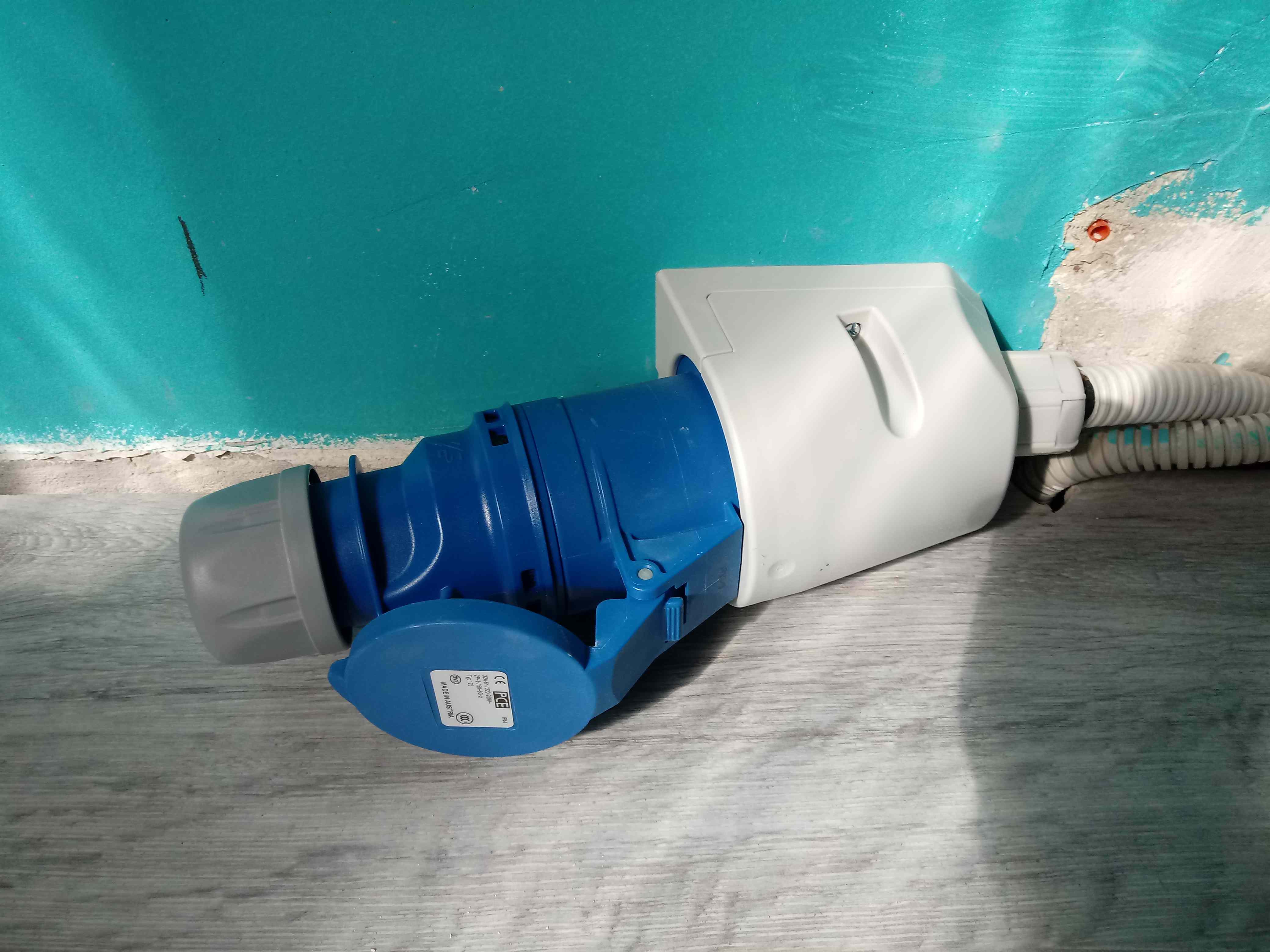

Designman
Designman
Регистрация: 17.10.2010
Сообщений: 1357
17.08.2017 в 14:29:46
А я для подключения варочной панели, обычно использую промышленные разъемы. Стоят не очень дорого и надежнее любой розетки для плиты.
megrad
megrad
Регистрация: 07.04.2014
Сообщений: 15839
17.08.2017 в 18:59:37
Designman написал: обычно использую промышленные разъемы.
Ну не для квартиры, хотя если есть место, то идеальный вариант.
