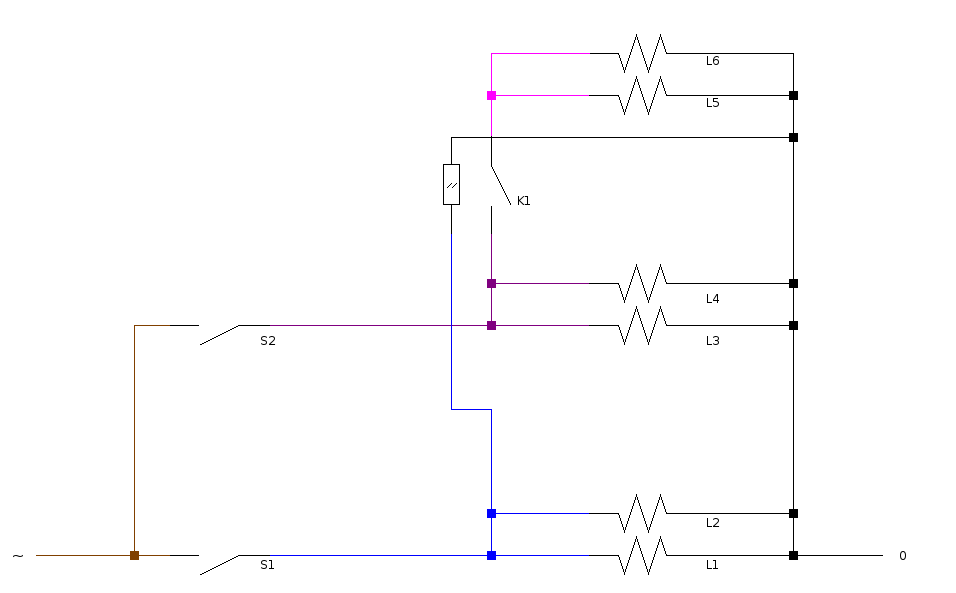

добрый день. дано: 2-клавишный выключатель на кухне Шнайдер Юника 6-ламп по схеме 3+3 вопрос: можно ли модернизировать схему подключения выключателя что бы одна клавиша включала 2 лампочки, вторая клавиша другие 2 лампочки, если нажаты обе клавиши горят 6 ламп ?

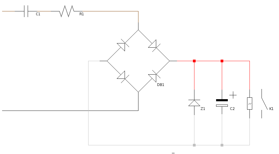

  • Контактор в люстре (мелкое реле на 1 полюс и небольшой ток, можно реле с катушкой 12В через делитель на кондере и зенере)

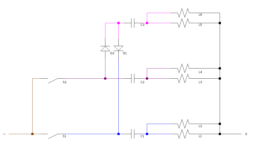

  • Есть вариант обойтись и без контактора, одним большим конденсатором (~45 мкФ) и 2мя диодами или выпрямительным мостом, но он скорее всего будет нормально работать только с лампами накаливания

линк написал: Есть вариант обойтись и без контактора, одним большим конденсатором (~45 мкФ) и 2мя диодами или выпрямительным мостом,
Ну, это вряд-ли: помимо того, что такая схема будет отвратительно работать только с ЛН, так еще и в этом случае она хороша только под какую-то определенную мощность ламп. А, на мой взгляд, перекоммутировать люстру с 3+3 на 2+4 и все проблемы решены.

ZooZoo написал: Т.е. нужны 2 реле.
Никчему
igor1 написал: И как же Вы предполагаете скоммутировать это реле, чтобы выполнить задачу? Может перечитаете просьбу автора?
Используя 2 импульсных реле и 1 контактор - возможно
igor1 написал: А нарисовать сможете?
igor1 написал: Ну, это вряд-ли: помимо того, что такая схема будет отвратительно работать только с ЛН, так еще и в этом случае она хороша только под какую-то определенную мощность ламп.
При включении одной группы мигнут все. К точной мощности не должна быть чувствительна. Если слишком большие лампы то следует увеличить кондеры
Но в данном случае (трансформаторы) эта схема не релевантна
