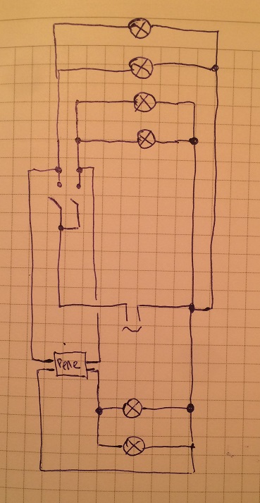

добрый вечер, не знаю, может быть ошибаюсь, но почему бы не использовать обычное реле. набросал схему от руки. мне кажется она вполне работоспособна первый выключатель 2 лампочки, второй выключатель 2 лампочки, два выключателя вместе - 6 лампочек

Смотря как подразумевается распиновка реле : Катушка верх, контакты низ - правильно

Помнится мне, что в России, в отличие от других стран, запрещено ставить контакты в ноль.

igor1 написал: запрещено ставить контакты в ноль.
А кто мешает поставить на фазу? Вам же написали:
линк написал: Катушка верх, контакты низ

megrad написал: Вам же написали:
В связи с нечетким рисунком (нет контактов реле) неправильно понял схему. Извиняюсь. По-видимому, речь идет о такой схеме:
И какое здесь имеет значение распиновка реле? А, вообще, могу лишь повторить: Переделать люстру с 3+3 на 2+4 и все будет без всяких заумств.

igor1 написал: Переделать люстру с 3+3 на 2+4
Через радиовыключатель.

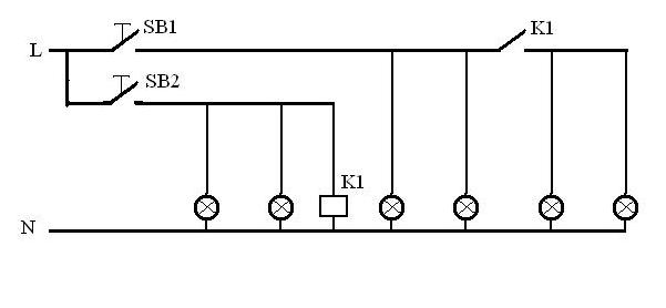

igor1 написал: В связи с нечетким рисунком (нет контактов реле)
Был четкий в посте над тем постом
igor1 написал: И какое здесь имеет значение распиновка реле?
А поменяйте местами пару проводов, получится катушка последовательно лампам и контакты замыкают кз
