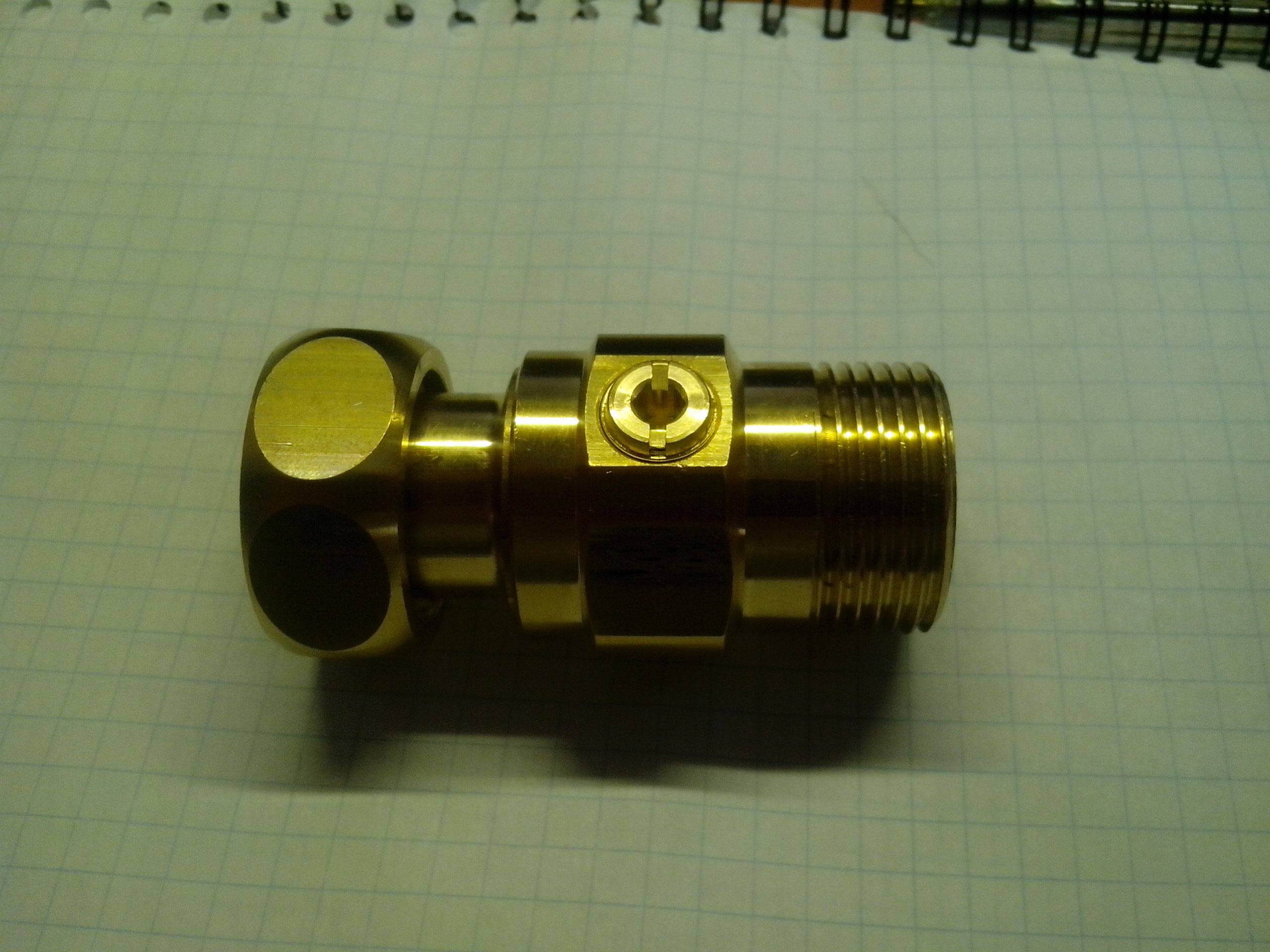

Vodnik
Vodnik
Регистрация: 01.06.2006
Сообщений: 289
17.08.2017 в 15:18:35
Мегавольт. написал: промывочная "кислота" разная бывает.
Vodnik написал: Есть ли смысл предусмотреть патрубки с вентилями для обеспечения возможности промывки теплообменника от накипи без демонтажа?
А вы не используете штатные шаровые краны?
На них есть накидная гайка и для промывки можно её открутить. При этом ещё и систему сливать не нужно. Надо только предусмотреть "свободу" для трубы, что бы было куда её отвести после откручивания. Думаю городить отдельную систему кранов ( а тут ведь двумя не обойтись) для возможности промывки не стоит.
Мегавольт., подобные краны у меня только на контуре отопления, на них и патрубок предусмотрен. Те, что для контура ГВС, бесследно исчезли вместе с монтажниками системы отопления. Пытался их купить отдельно - не смог найти; сам Vaillant поставляет только вместе с котлом. Это не решило бы вопрос, поскольку трубы из котла прямиком уходят в стену, отвести их некуда (хоть и металлопласт). Тройник, шаровой кран, патрубок - другого мне в голову не приходит.

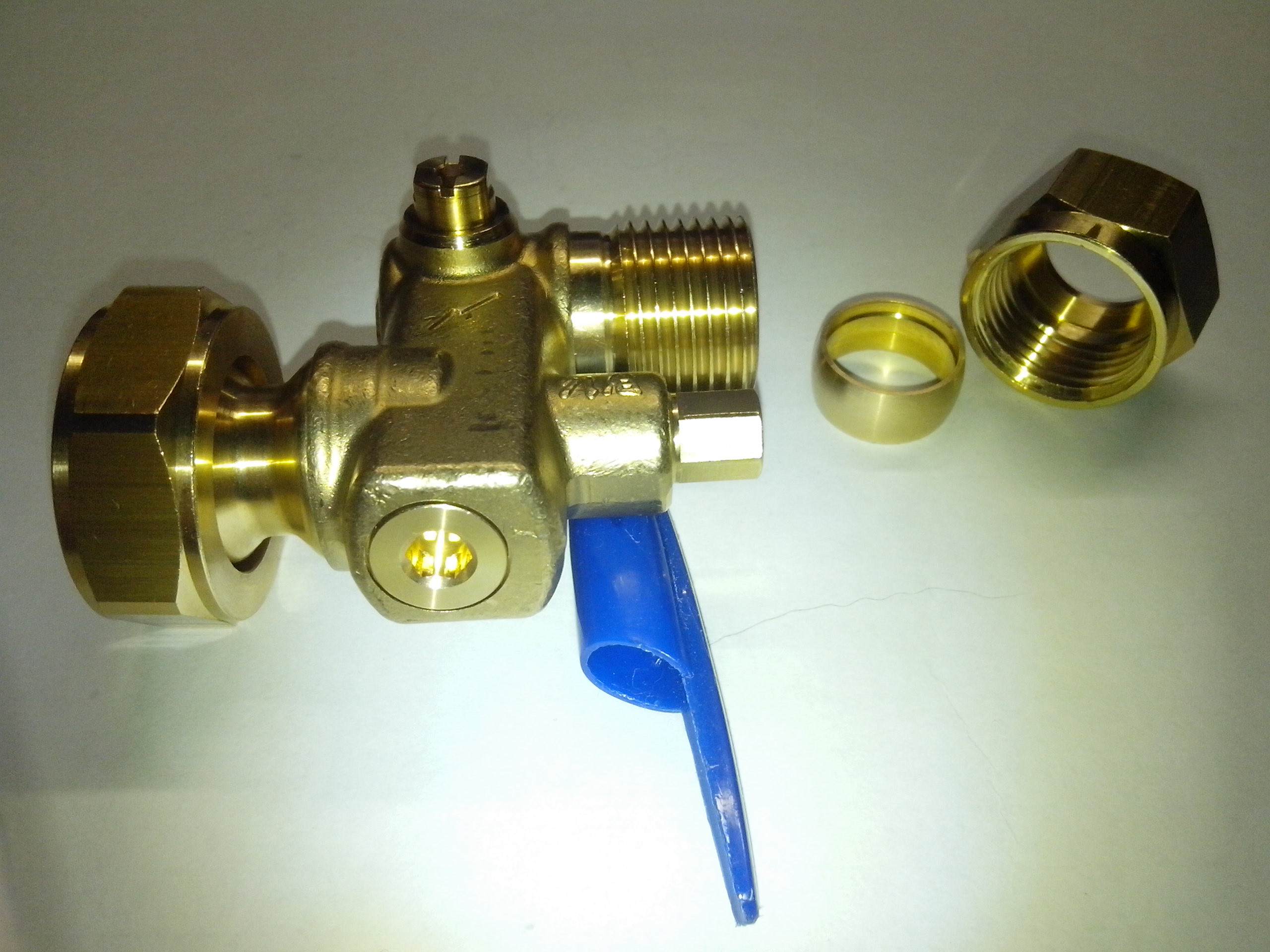

Мегавольт.
Мегавольт.
Регистрация: 27.06.2009
Рязань
Сообщений: 2645
18.08.2017 в 09:09:12
Vodnik написал: Те, что для контура ГВС, бесследно исчезли вместе с монтажниками системы отопления.
Не вините монтажников. В комплекте таких крана всего два. Для ГВС идёт другой:
с регулировкой, я его (как и многие) ставить не стал.

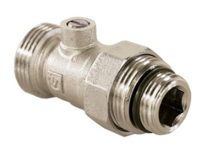

Vodnik написал: Пытался их купить отдельно - не смог найти;
я тоже. Подобные краны есть для нижнего подключения радиаторов
Vodnik написал: штанов в контуре ГВС точно быть не должно. Стиралки ведь лимонной кислотой от накипи чистят, она и через помпу проходит.
Вы правы, не все средства одинаково воздействуют на разные материалы. И то что для металла и резины безопасно, для штанов и кожи - смерть. На рынке полно средств для промывки систем отопления и котлов без демонтажа, путём принудительной циркуляции, то есть бустерами. Кстати собираюсь себе сделать такой из канистры и помпы от стиралки.

Мегавольт. написал: Не вините монтажников. В комплекте таких крана всего два. Для ГВС идёт другой:
Точно, есть такой! У него микроскопический проходной диаметр, мне даже в голову не пришло его на ГВС поставить.
Мегавольт. написал: Подобные краны есть для нижнего подключения радиаторов
Тоже хотел такой использовать. Но смог найти только на 1/2, в Vaillantе же все выходы 3/4.
