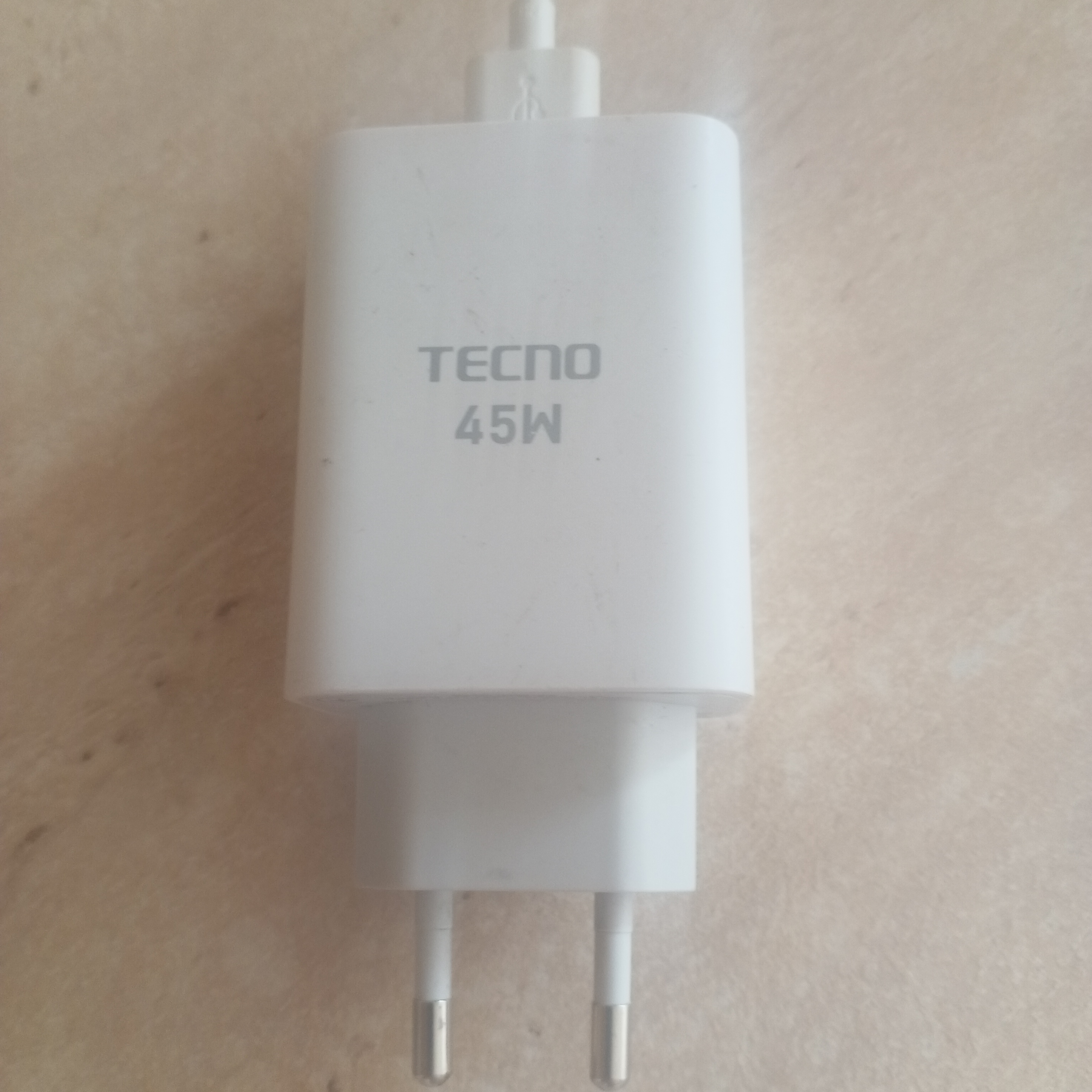

Коврик с заявленной мощностью 36 ватт при 5 вольт потребляет 7А Жаль что тут мало кто знает закон Ома.
Narrenfreiheit
Сообщений: 139194
30.04.2025 в 11:47:57
https://www.ozon.ru/category/zaryadnoe-ustroystvo-dlya-telefona-60w/
Есть 120 вт зарядки но на озоне- многие врут. Но фирменные есть.
То 60вт честных полно зарядок.
Ну а 45вт вчерашний день.
17460028421587047648203084463037 По логике некоторых знатоков закона Ома зарядка 120вт должна выдать ток аж 24 ампера)
