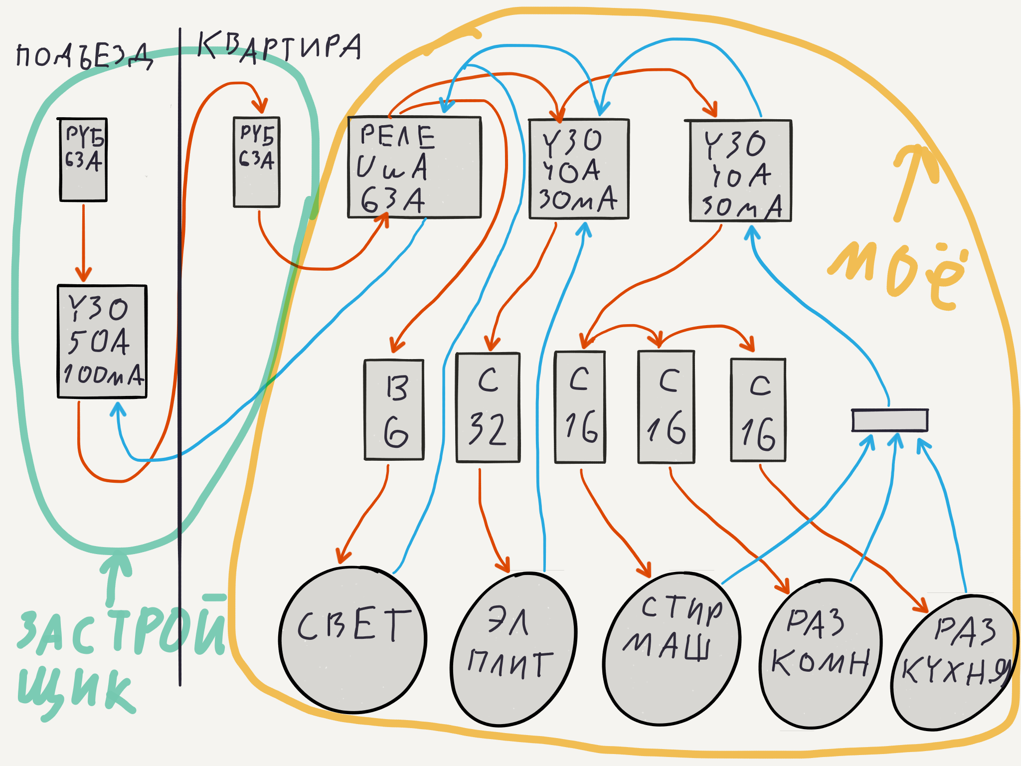

Не втирает..., а пришёл спросить совета. Вместо того, чтобы заниматься буквоедством и троллингом, потрудились бы растолковать нюансы. По сути ведь, селективный дифф и есть УЗО.
waw0375, не! Какой совет, если товарищ уже схему сообразил с рубильниками, поскольку "на заборе УЗО написано". Мне вообще пофигу. если разобраться - даю ему наводку. а он на личности переходит вместо того, чтобы вникать. Два балла и без пересдачи в таких случаях у нас было! Не нужно неучей защищать, кмк. И еще амбициями кидается. Не наш человек. Не согласны?

alx220, это устройство стоит в подъезде, а не в квартире, вы мне предлагаете обесточить подъезд и заменить его, сорвав пломбы закрывающие доступ к нему?

ZooZoo, вы адекватный человек? Я же написал, что эти рубильники поставил застройщик и мой вопрос и заключался в том, что можно так оставить или нужно их заменить на автоматы?

Macsergey написал: alx220, это устройство стоит в подъезде, а не в квартире, вы мне предлагаете обесточить подъезд и заменить его, сорвав пломбы закрывающие доступ к нему?
Получить разрешение на снятие пломб и заменить на АВ. Подъезд обесточивать для этого необязательно.
И я имел в виду не только это устройство. А все эти
Macsergey написал: УЗО В подъезде ЭЛТА http://www.elav.ru/index.php?id=27 УЗО и автоматы в квартире IEK Реле напряжения и тока EKF MRVA-63A https://ekfgroup.com/produktsiya/Rele_napryazheniya/rele-napryazheniya-i-toka-s-displeem-mrva-63a-ekf-proxima/

Macsergey написал: В своей однокомнатной квартире переделал щиток, доставшийся от застройщика (остался только входной рубильник, все остальное заменил). Получилась вот такая схема,
̶Э̶т̶о̶ ̶н̶е̶ ̶с̶х̶е̶м̶а̶,̶ ̶б̶р̶е̶д̶ ̶в̶ы̶п̶у̶с̶к̶н̶и̶к̶а̶ ̶М̶Э̶И̶ Radio вам про раз-два-три уже сказал. Если вы русского языка не знаете, то о каких УЗО вообще речь? Учите матчасть, повторюсь.
Macsergey написал: Нужно ли рубильник заменить на автомат такого же номинала или меньшего?
Маразм. Даже не старческий. Заменить можно, но вы не понимаете того, о чем спрашиваете.
alx220 написал: Особенно интересует УЗО 100 мА
Правильный вопрос.
alx220 написал: Я бы на ввод в подъезде поставил АВ 63 А.
Неправильный ответ.
Ну-ну. Позвоните в понедельник в ЭЛТА, узнаете много интересного про УЗО.
ZooZoo написал: Застройщик не мог на вводе ставить рубильник + УЗО, вы перепутали.
Правильный комментарий.
Songo написал: Если верить фотке, то у вас ВН 63А/1п на вводе, а потом УЗО 50А
Неверный комментарий.
ZooZoo написал: и где вы там видите УЗО? Интернетов начитались?
Правильный комментарий. Заставляет задуматься, а не строчить под копирку одно и то же.
ZooZoo написал: По вашей же ссылке, что вы мне привели в последнем комментарии, нет ни слова про УЗО
См. выше о "задуматься". Если такого слова нет в вашем лексиконе, то тем более нужно изыдить с форума, выше упоминал.
Macsergey написал: Производитель будет обзывать устройство УЗО, если оно таковым не является?
См. выше "позвонить производителю".
alx220 написал: У вас установлен АВДТ. То, что на нем написано "УЗО", лишь подчеркивает "качество" аппарата.
Правильный ответ.
Macsergey написал: вы адекватный человек? Я же написал, что эти рубильники поставил застройщик и мой вопрос и заключался в том, что можно так оставить или нужно их заменить на автоматы?
Переход на личности характеризует ̶т̶у̶п̶и̶з̶н̶у̶ глубину мышления юзера. Чем чаще - тем глубже! :D

Macsergey, В квартирном щите, перед реле напряжения поставьте автомат 40А. Свет как уже сказали подключите под УЗО с электроплитой и забудьте про этот щиток. Не вздумайте лезть в этажный щит и что то там менять. Это зона ответственности управляющей компании, если что то случится, все шишки посыпятся на Вас.

Rumato написал: В квартирном щите, перед реле напряжения поставьте автомат 40А.
Зачем, если на вводе 50А стоит? :)

Rumato, спасибо за ответ по существу. Автомата на 40А думаю не хватит, если все включить что есть суммарно выходит чуть меньше 40 (ток показывается на экране Реле), а в будущем возможно добавление ещё техники. Возможнопоставить на большее значение, если в подъезде дифавтомат на 50 ампер, не будет ли в случае чего срабатывать он, а не квартирный

Macsergey написал: не будет ли в случае чего срабатывать он, а не квартирный
В случае чего (кз) - вероятно, будет. Но об этом даже думать не имеет смысла.
Другие же причины для срабатывания ему не светят, перегрузить вы его не сможете. :)
