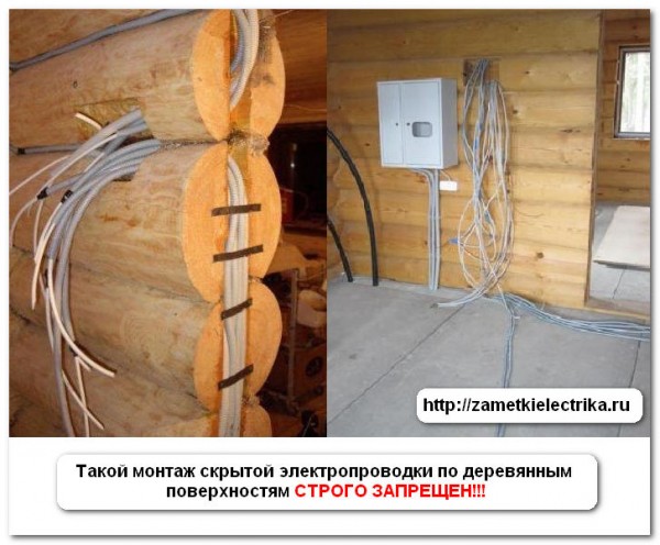

Ф0 написал: скрыто в деревянном доме- как?
Фальш потолок, пол
, панели, в косяках дверей

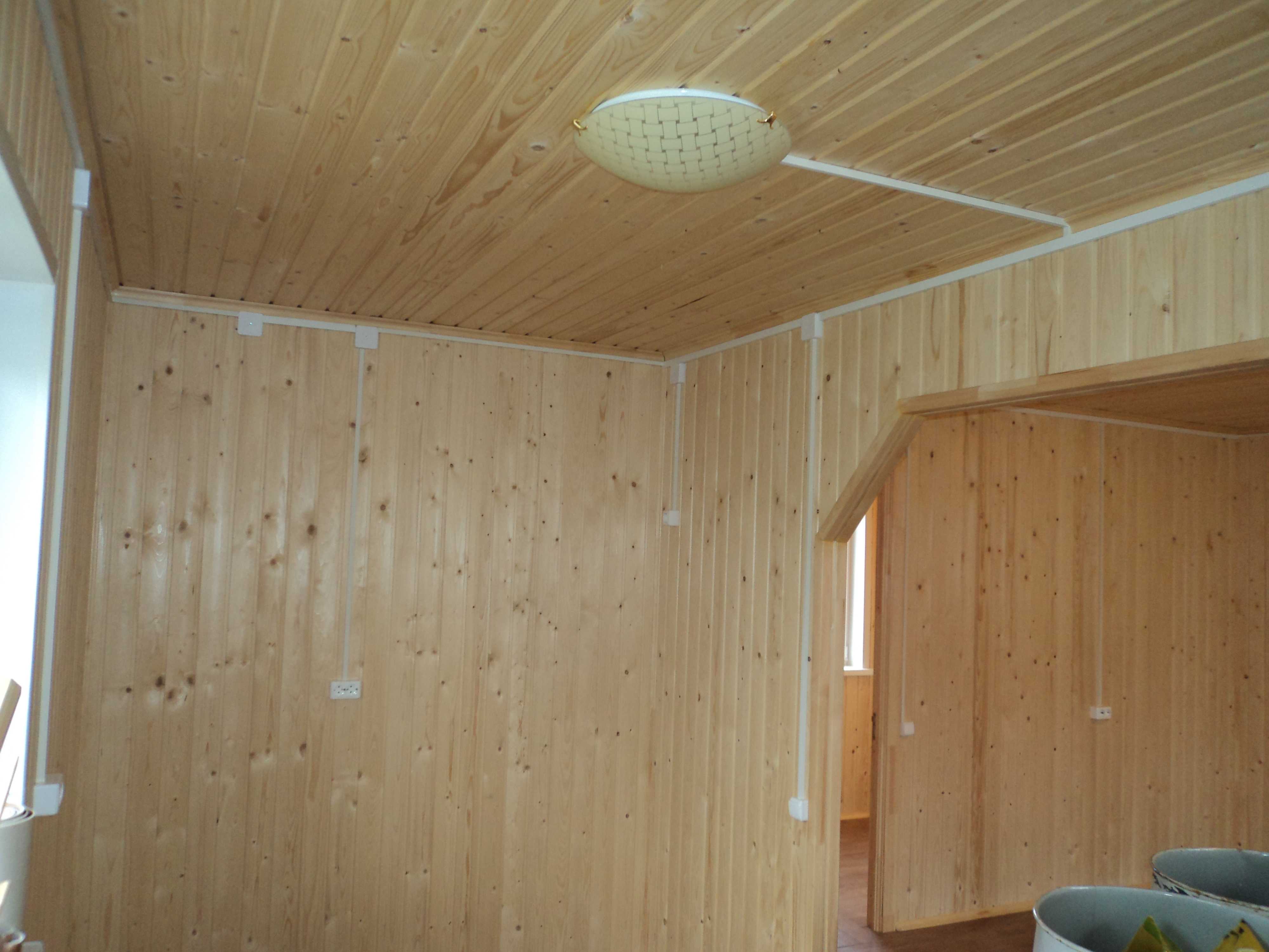

{{вся остальная " сила" разводится скрыто. скрыто в деревянном доме- как? и как и где осуществлен переход с ввг на ретро}} Ф0, если конкретно по этому объекту (баня, с комнатой на втором этаже), то под "силой" здесь понимается обогрев (конвектора), на первом этаже это две розетки под одну рамку (ретро), на втором этаже в кабельканалах будет. Переход на ВВГ выполнен в коробке у входной двери, ЩР на улице.

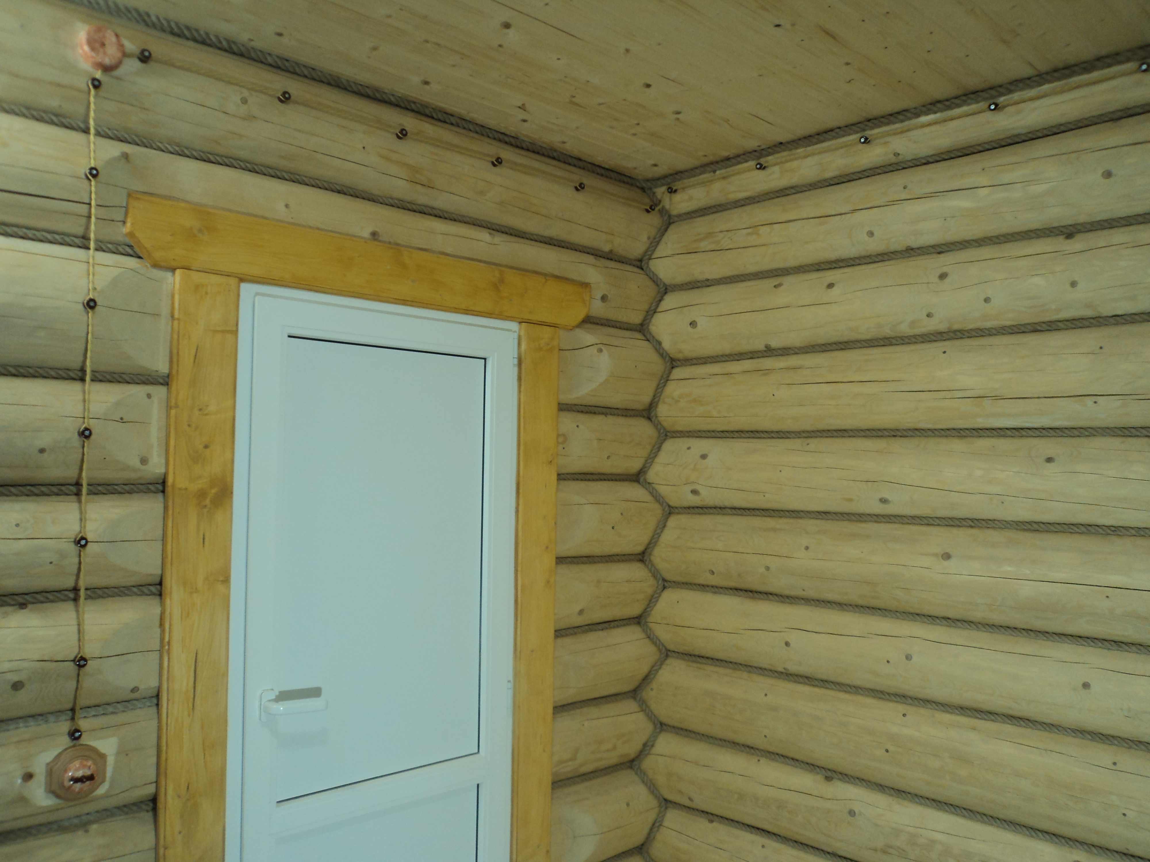

{Если бы правда вся электрика была старинная- было бы круто} serj12, К сожалению у настоящей старины ресурс, зачастую уже выработан, а так современное ретро это как конфетка, снаружи, т. е. внешний вид - ретро (изоляторы, витой провод, фарфор и т.д.) это фантик, а изнутри (или при более близком рассмотрении) механизмы, крепёж и т. д. это имитация, причём не всегда в виде конфетки.

Вот готовая линия освещения
Здесь один провод, проложен на изоляторах..... вроде бы ни чего, для сравнения выложу завтра фото где две и даже три параллельные трассы, хотя кого то устраивает и такое:
