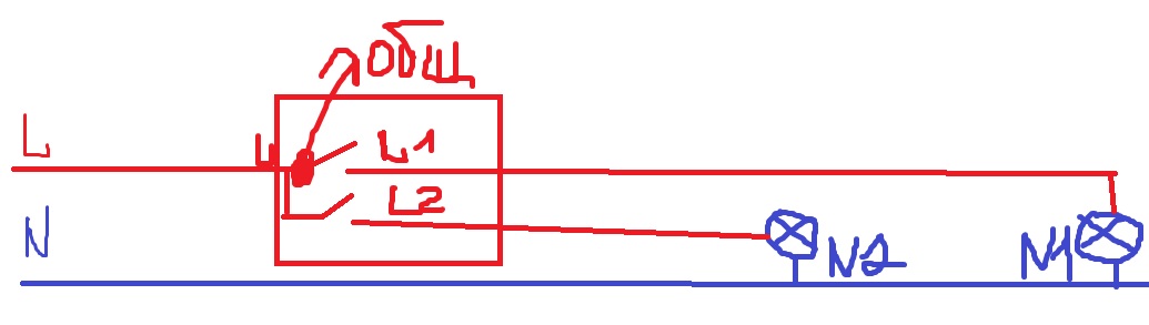

Почему феномен, да потому что никто не знает, в чем причина, у электриков спрашивал, не могут помочь. Ситуация следующая. Купил 2 светодиодных Led потолочных светильника. Мощность одного светильника 24 Вт 6000 Люмен. Подключил их на двухклавишный выключатель БЕЗ подсветки (выключатель обычный Shneider Electric, не проходной). Включаю первый светильник в сеть - не мигает. Включаю второй, выключая при этом первый, начинают мигать двое светильников одновременно! Причем первый мигает сильнее, чем второй, Феномен! :) Пипец. Загадка ещё та. То есть мигают под нагрузкой оба светильника! Если оставляю хотя бы 1 светильник, то работают без мигания, если подрубаю 2-й, начинают мигать ОБА. При выключении ламп они НЕ МИГАЮТ! Поставил в сеть переменного тока параллельно полярный электролитический конденсатор 4,7 мкФ 400v на 1 светильнике, ничего не изменилось, ситуация сохраняется. Если данных недостаточно, могу заснять видео, что происходит в комнате, а также сообщите, какая нужна информация для решения проблемы, могу замерить напряжение в сети, прозвонить провода. Замыкания нет, иначе бы автоматы все выбило.
  • Заметил, что когда включаю 2-й светильник, то в сети появляется пульсирующий ток, то есть фаза от этого светильника на индикаторной отвертке зажигается и пропадает, зажигается и пропадает попеременно и сам светильник тоже.
  • Есть подозрение, что из-за низкого напряжения 2 светильника не хотят работать вместе. Почему мерцает под нагрузкой, как от этого избавиться?

Проверить подключение. Не оказались ли светильники включены последовательно.

эго, А МОЖЕТ БЫТЬ фаза уходит через ноль? может первый светильник через нуль подключен (не я подключал) и когда включаю 2-й светльник, то фаза уходит по нулю в 1-й и происходит замыкание светильников между собой. Надо проверить провода.
да, я сам удивился, не понял, почему 1-й начал мигать, когда я включил 2-й и выключил 1-й. Но когда я включаю 1-й светильник, то второй не мерцает, он не горит. В этом и феномен, при последовательной схеме мерцали бы светильники в разных положениях выключателей! Ведь всё соединение параллельно выполнено. Видимо нужно прозвонить все провода, проверять фазы и нули? Блин, не хотелось бы, долгое это дело. Надеюсь на поддержание темы. Постараюсь записать видосик 28 августа. А Вы пока свои предположения накидайте, что проверить и в каких положениях.

sokrat написал: что происходит, может какая аномальная зона с паразитными наводками.
Простое безграмотное подключение. Должно быть:
  • "0" на светильники, "фаза" (L) на общий вывод выключателя. И не будет никаких "аномалий".

sokrat
sokrat
Регистрация: 27.07.2011
Люберцы
Сообщений: 775
27.08.2017 в 01:38:22
линк, спасибо за интерес к теме. В своем первом доме я полностью разводку электрики в доме делал сам. А тут попалась сталинка квартира в старом фондес алюминиевыми проводами, купил недавно и такая фигня. Допустим обе клавиши в выключенном состоянии на выключателе. При включении двух светильников тут важна очередность, как включать. Если включаю 1-й, а потом второй, то 1-й горит нормально, а второй не зажигается (ставил на него конденсатор). Если включаю 2-й, то начинают оба мерцать и затем включаю 1-й, то мерцание всё-равно сохраняется! За первый светильник не отвечаю, прозвонку проводов его не делал, я его не ставил. Я добавил лишь 2-й по схеме выше. Но без прозвонки никуд :( Надо будет провода прозванивать...
