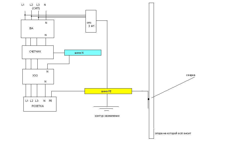

Михалыч написал : Я так делал (по этой схемке), когда однофазное подключал- всё работает. Теперь хочу три фазы сделать и какие-то непонятки
Михалыч написал : Хотелось бы теоритеческого обоснования.... Зачем мне тогда тянуть три провода к розеткам? Если у меня ноль и земля соединены?
По теории ноль в трехфазной сети это результирующая трех равных напряжений 220В, которые вырабатываются в понижающем трансформаторе, соединенном по схеме "звезда" на РУ-0,4 кВ. Концы трех обмоток трансформатора заземлены на ТП, отсюда мы получаем глухозаземленную нейтраль. Но в жизни три фазы не бывают загружены равномерно. Отсюда возникает перекос фаз и ноль уже не является фактически нулем, по нему течет какой-то ток. Поэтому так важно равномерно распределять нагрузку, Так как у потребителей РУ-0,4 кВ, как правило, происходит перекос различных фаз, то в целом они компенсируют друг друга. Если нет, то это хорошо видно по обычной лампе накаливания, она начинает светить тускло. Но нас интересует не общая картина на ТП, а конкретно у нас. Для того чтобы уменьшить это влияние и требуется выполнять повторное заземление непосредственно на объекте, особенно если он находиться далеко от ТП. Для этого и объединяют приходящий N сети с РЕ повторного заземлителя. Так как избежать перекоса фаз не удается, то и у Вас он будет. И по N тоже будет течь ток, где поменьше, где побольше. Но так как шины N и РЕ объединены только на вводе (аналог глухозаземленной нейтрали на ТП), а дальше вся распределительная сеть делается с разделеных шин N и Pe, то по идеи, у конкретной розетки, даже при наличии перекоса фазы, на РЕ ток если и будет, то минимальный.

Всё-же уточните расстояние до ТП, и сечение фазных жил магистрали. Или непосредственно ток КЗ у Вас, а не на ТП. "Расчёты" в проекте, который Вы приводили, "липовые".

ВТБ! написал : Всё строго по Правилам. Pen от ВЛ заводите непосредственно на шину Pe, с неё на счётчик (раз автомат трёхполюсный), со
Лучше я поставлю четырехполюсный автомат, ноль от СИПа заведу на N автомата, после него- на землю (квадратов 10) и на N контакт УЗО. После УЗО получу N, а земля- будет Pe. Так правильно?

Неправильно. Коммутация PEN и PE запрещена (за исключением пары пилка-розетка и однофазного ввода от ВЛ). И разделение положено делать на шине PE.
Но если выполнить повторное заземление PEN на металлическую опору, тогда внутри ящика можно нарушать в разумных пределах - на безопасности это не скажется.

Поставлю 4-х полюсный автомат и схема будет такой:
Подскажите, где неточность. А то на "пальцах" я вообще уже запутался. Как мне здесь выделить N и Ре. На розетку. Потом, соответственно пойдет в дом.

Михалыч написал : Как мне здесь выделить N и Ре
Никак. Нарисована Tt. Если шину N соединить перемычкой с шиной Pe, то получится Tn-c-s с грубыми нарушениями.
Если ноль от ВЛ соединить с металлической опорой до ящика, то эти нарушения не будут влиять на безопасность.
