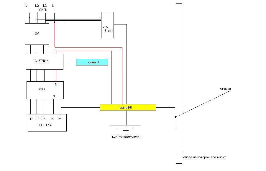

ВТБ! написал : 1) Всё строго по Правилам. Pen от ВЛ заводите непосредственно на шину Pe, с неё на счётчик (раз автомат трёхполюсный), со счётчика на УЗО. Могут необоснованно отказаться опломбировать.
Теперь так?:

К вопросу о токе КЗ фаза-ноль. Даже если СИП 3*120+95, то при удалении от ТП 1800м сопротивление линии выйдет больше одного ома.
Если заменить автомат на трёхполюсный, то нормально. Только зачем промежуточная (до УЗО) шина N? Перемычку для инспектора сделать? ;)

ВТБ! написал : Если заменить автомат на трёхполюсный, то нормально. Только зачем промежуточная (до УЗО) шина N? Перемычку для инспектора сделать?

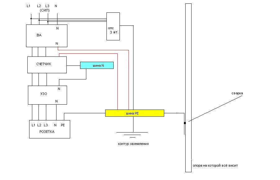

Инспектор уже не придет- подписал мне всё. Для себя просто надо правильно сделать. Теперь так?:

Михалыч написал : Теперь так?
Да. ОПС - это просто искровые разрядники или варисторы? Варисторы, вроде, после автомата ставить положено.
на что влияет?
На ток КЗ с фазы на землю - электромагнитный расцепитель C25 может и не сработать при КЗ. Разве что проверить? ;) Шутка. В25 - дело другое.

ВТБ! написал : ОПС - это просто искровые разрядники или варисторы? Варисторы, вроде, после автомата ставить положено.
марка ОПС-1С пр-во ИЭК.

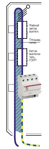

Михалыч
Так насчёт 1800м до ТП - это точно? Действительно неразрывный провод тянется по столбам на километры? Визуально проверяли?
ОПС-1С пр-во ИЭК
Они ничего не пишут, но по аналогии можно предположить достаточность автомата 25А для защиты. Площадь петли должна быть минимальной.

ВТБ! написал : Площадь петли должна быть минимальной.
Площадь петли тогда изменится...
