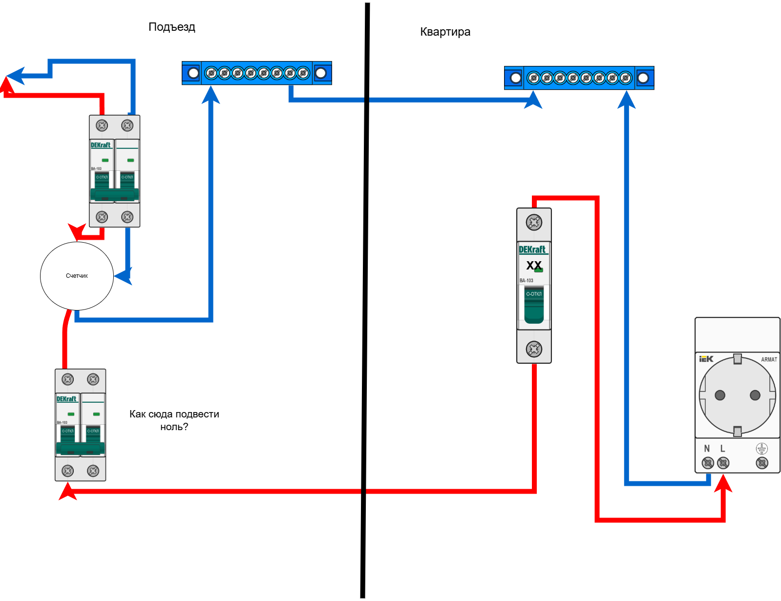

Здравствуйте, уже кипит голова, помогите пожалуйста дилетанту:
В подъезде имеется вводной автомат запитаный от орехов, от него фаза и ноль отходят на счетчик Со счетчика фаза идет на автомат №1, ноль идет на нулевую шину Из квартиры идет фаза на автомат №1, ноль идет на нулевую шину, земля идет так же на нулевую шину (Я так понял, что это зануление, это опасно, надо отключить землю эту и ждать пока будет там полноценная шина с землей??)
Планируется делать щит в квартире Можно ли поставить автомат в подъездном щите после счетчика, который был бы как вводной автомат, который стоит до счетчика, т.е.продублировать его? Можно ли после него протянуть фазу в щит в квартиру? (Или надо тянуть кабель от счетчика в квартиру и там уже делать вводной автомат дублирующий?) Можно ли соединить нулевую шину из подъездного щита с нулевой шиной в квартире и в дальнейшем весь монтаж осуществлять уже к ней? Какое сечение должно быть у кабелей на данных этапах?
Так как сейчас точно опасно. А можно сделать РЕ или нет? => сечение стояка?
Можно.
Дальше... Мало информации...

BV, Новый чертёж (1)Новый чертёж (2)Попробовал нарисовать примерно 1 изображение как сейчас 2 изображение как планировалось бы и можно ли так
Упрощенно, да.

Moore1337 написал 29.03.2026 в 18:13
можно ли так
Больно много автоматов на фазном после счетчика. Тот что в щите лишний, есть же парный до счетчика.

AndyMirror, хочется избежать подключения ввода от счетчика в квартиру напрямую (чтобы не вызывать для опломбирования и тд), думал какой вариант можно сделать для этого

Тот что в щите
Соединитель проводников.

BV, можно ли как-то избежать подключения ввода от счетчика в квартиру напрямую (чтобы не вызывать для опломбирования и тд)?
Можно ли думать, прежде чем писать ерунду?
И накой вам этот прямой ввод нужен?)

BV, чтобы не протаскивать кабель большого сечения на большое расстояние
По вай фай лучше всего)
Вы нарисовали картинку номер 2. Вам ответил, что можно. Что еще вы хотите изобрести мне непонятно
