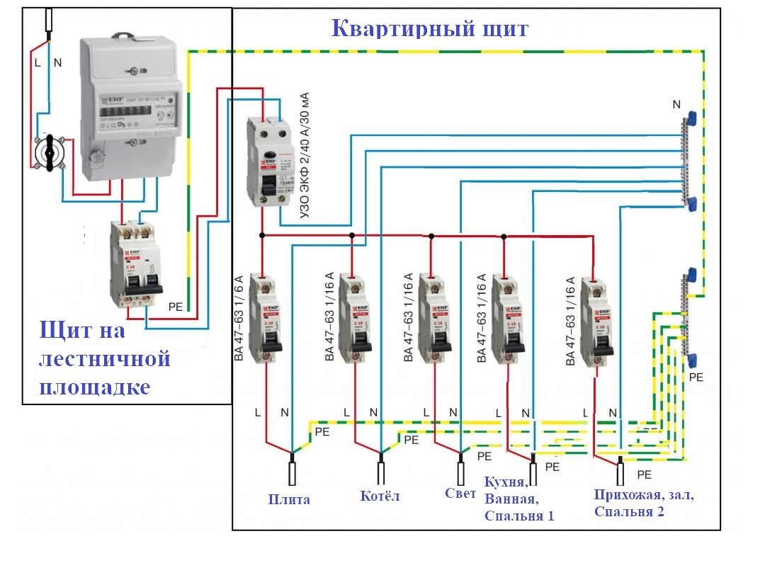

BV, А как от счетчика подвести ноль? Могу я этот ноль от счетчика подключить на второй вводной автомат после него, а его уже на нулевую шину?
И могу ли я вообще ничего не подключать на нулевую шину в подъезде, а сразу в квартире? Или надо обязательно какую-то перемычку сделать на подъездную шину из квартирой?

1000072489вооот, это наиболее похожее на то, о чем я хотел сказать Исходя из изображения получается, что можно подключать все сразу на нулевую шину в квартире минуя подъездную? Но землю получается можно провести отдельно от шины земли, которая когда-то может появится в подъезде? И какой кабель должен идти на этой схеме от выключателя после счетчика до узо?
Простите пожалуйста за такие тупые вопросы

Moore1337 написал 29.03.2026 в 21:33
Так же как фазу, главное автомат д.б. парнвй, что вкл. и выкл. одновременно.
Moore1337 написал 29.03.2026 в 21:53
Не можно, а нужно. У вас газ или электроплита. Если электро, то зануление.

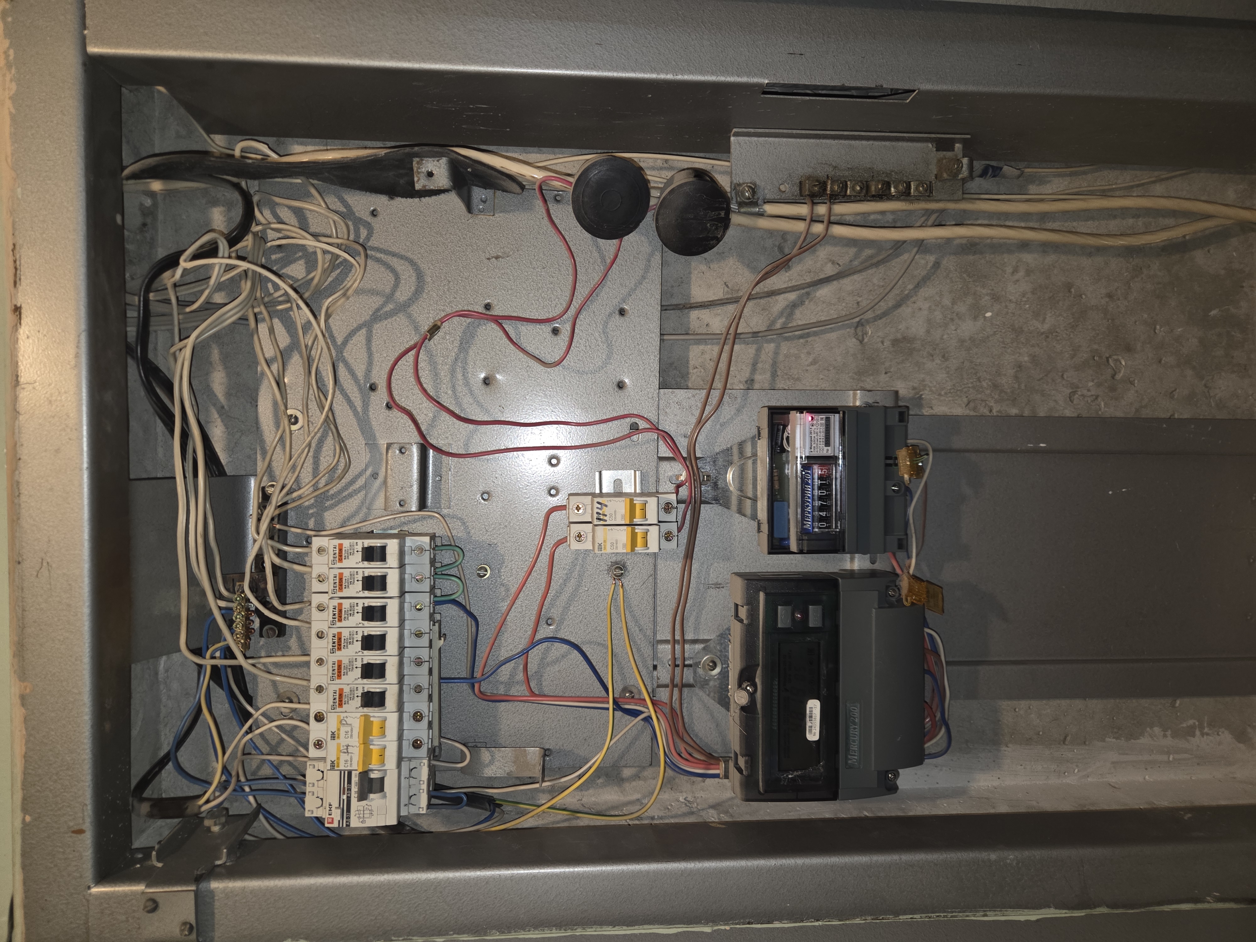

BV, 100007257610000725901000072591вот фото щита скинули Как я понял, розовый (светло красный от ореха идет фаза), ноль коричневый (темно красный идет от пластины справа щита) Наш счетчик и автомат ввода с левой стороны (без маркировки квартиры который) На вводе однополюсный автомат (с50) Фаза идет на счетчик с него, а ноль сразу от пластины в него А потом почему-то от счетчика синий как фаза идет на автомат, белый на нулевую шину (перепутаны по цветам, верно?)
Два заземления из квартиры подключены к болту на щите, можно ли это считать полноценной землёй?
Замена на двухполюсный выключатель до счетчика через УК?

Moore1337 написал 30.03.2026 в 18:10
Наверное дом с электроплитами.... С этого надо было тему начинать и с фото щита.
Полноценной по ПУЭ-7 нельзя, но землей можно. Неполноценность - нельзя соединять со стояками воды - делать ДСУП.
Да. Можно промаркировать изолентой, термоусадкой и биркой с подписью.
