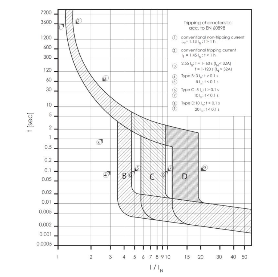

Сообщений: 942
31.08.2017 в 11:02:57
Предел на котором данный экземпляр автомата вообще когда либо сработает находится между 1.13 In и 1.45 In
линк
линк
Регистрация: 10.03.2017
Кармиэль
Сообщений: 942
31.08.2017 в 11:10:09
Radio написал: Но это никоим образом не говорит о том, что он вообще никогда не обязан отключиться
Нет и ничего что обязывает его да отключится. Как автоматы выпустили, вот и значения тока при котором они вообще когда нибудь сработают разбросаны между 1.13 In и 1.45 In

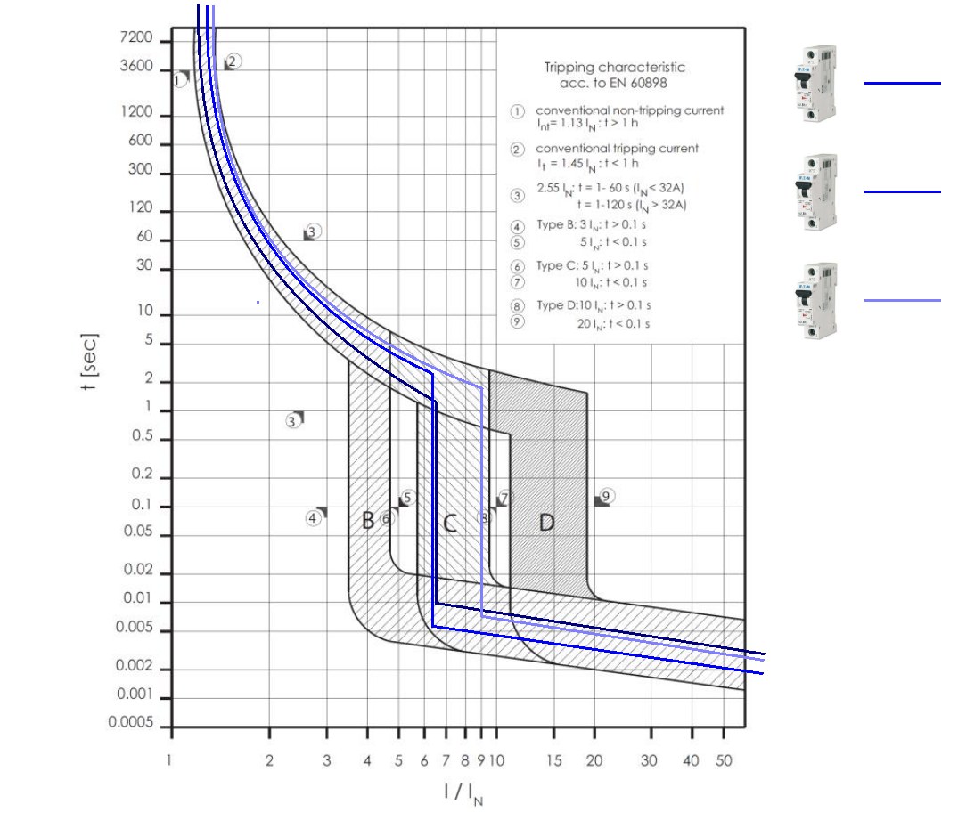

линк
линк
Кармиэль
Сообщений: 942
31.08.2017 в 12:59:32
Radio написал: Ну а как он попадется-то? Наверное не очень просто выпустить такие ав, чтобы они все вели себя одинаково при 1,13 и 1,45, а в промежутке - случайным образом. :)
Так они и при 1.45 разные, лишь бы требованиям соответствовали. (При 1.13 скорее всего одинаковые, а именно - большенство никогда не выключатся)
Во всем известном графике даны допустимые пределы :
ссылка
A у каждого экземпляра автомата своя кривая (одна), как получился :
ссылка
