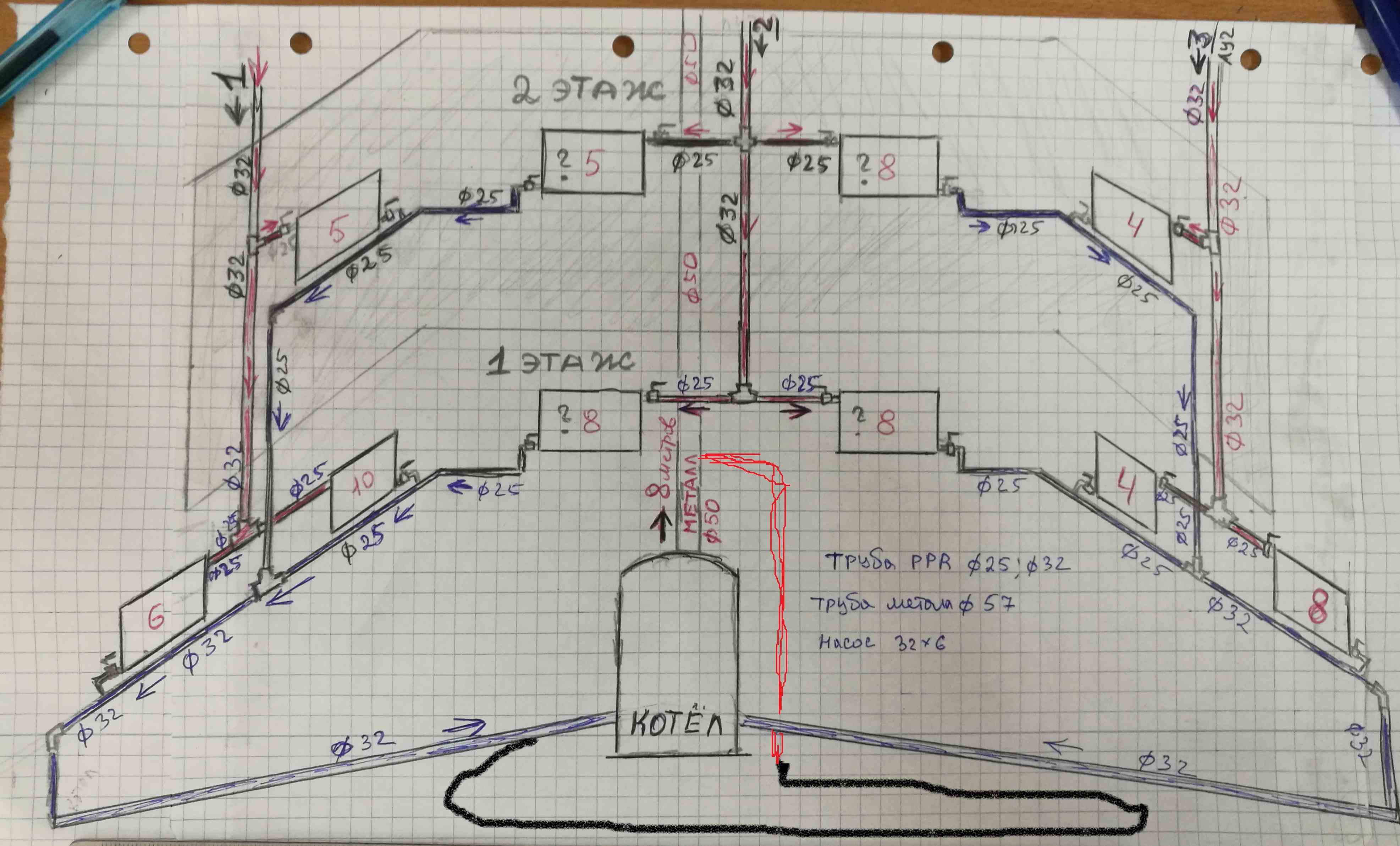

Евгеньевич написал: :Система у меня сейчас ПЦ,
Озвучьте литраж системы, и литраж установленного Расширительного Бака экспанзомата. Место установки РБ. Модель котла( какое заявленное рабочее давление его?)
Евгеньевич написал: лучше стравить до 1.2 очка?
У Вас от этажности, внизу уже около 0,4 атмы. Уже этого хватит для борьбы с кавитацией самого слабенького насоса.... пыца. Ответы на первые вопросы обязательны!

касимов, Котел Жуковский АКГВ 23,2-1 ;РБ на 18л,стоит в подполе прям под котлом.Литраж пристройки около 70 литров,есть ещё ветка в старом доме,литраж не знаю.Труба металл диаметр 114мм длина кольца 14 метров. Я подрисовал на рисунке черным фламастером.

Евгеньевич написал: , Котел Жуковский АКГВ 23,2-1
1.8. Данные аппараты могут устанавливаться в закрытой отопительной системе с бачком расширительным мембранного типа. Давление в системе отопления в рабочем состоянии (при температуре воды в системе отопления 60 - 80 0 С) должно быть не более 1,5 кгс/см2 . На стояке (выходной трубе) должен быть установлен предохранительный клапан, отрегулированный на срабатывание при давлении в системе отопления 1,8 ± 0,1 кгс/ см2 Евгеньевич, Это напечатано в паспорте котла. Хорошего качества Ваш агрегат, ежели еще терпит...

Действия: В отключенном (без подпора от СО) баке, установить 0,8 атм СО на холодную запитать не более 0,6 атм. При работе СО, не должно подниматься выше 1,2атм.
