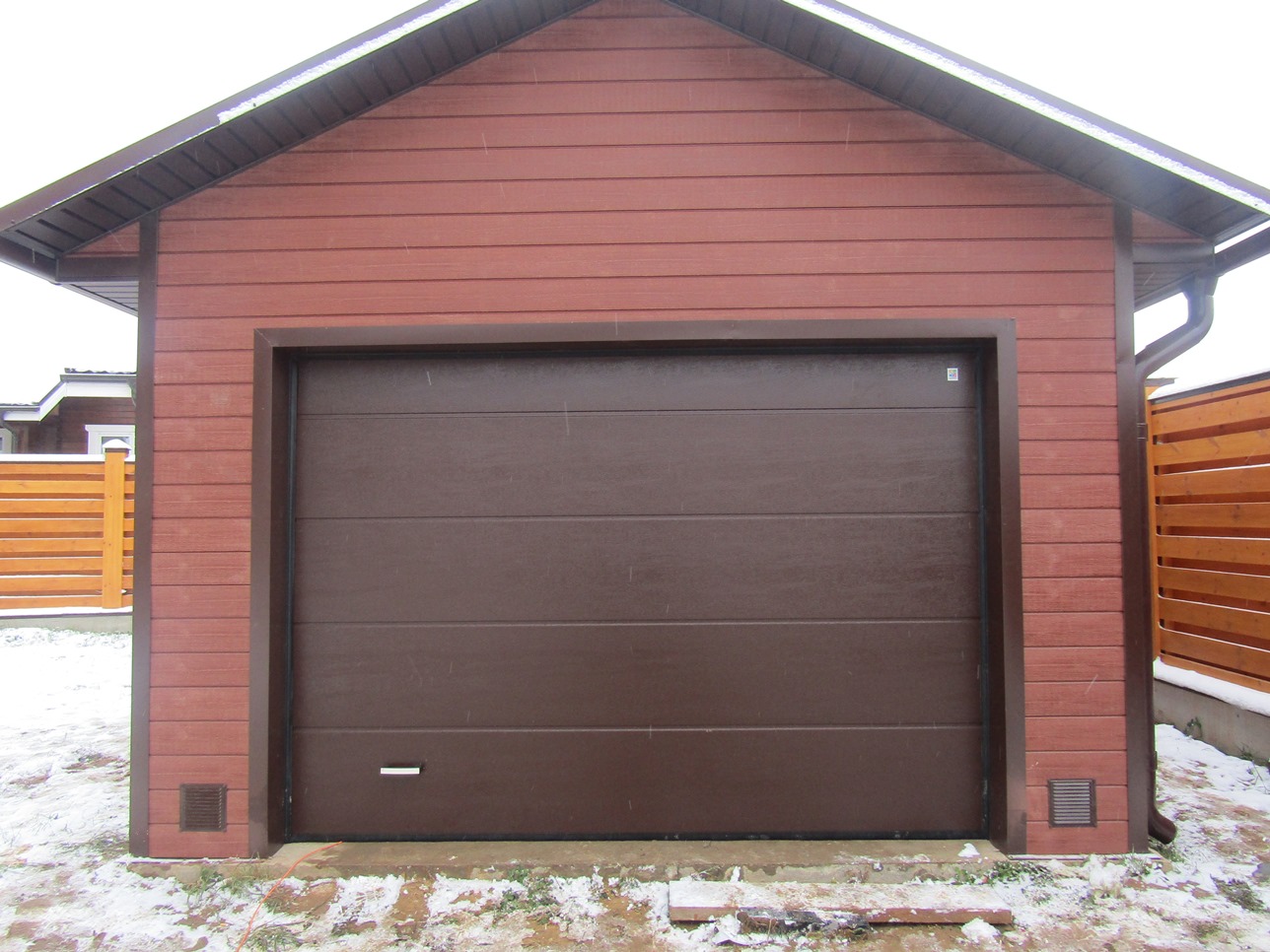

Гараж с размерами 7.5 м * 3.5 м . высота стен 2.6 м Построил сам , без помощников , за один месяц . Денег затратил около 70 000 руб ( в эту сумму не входит Шифер , окно и дверь , так как всё это у меня уже было ) https://www.youtube.com/watch?v=sQ_Rm0BtjA0

Глубина заложения фундамента (как и глубина промерзания)1200мм . Конструктив фундаента такой , траншея 7,5 на 3,5 глубиной 1200мм и шириной 600мм , затем заливаем подушку из "тошего" бетона толщиной~ 300-400мм , ставим опалубку (шириной 200мм высота 850мм ) вяжем арматуру (4 нитки горизонтальная 12мм + вертикальная через~1500мм из 8мм ) заливаем фундамент .
Кладём гидроизоляцию (бикрост ) , возводим стены (540 шлакоблоков) , опять гидроизоляция , потолочные балки и стропила через 80см (доска 150 * 50) подшивка потолка ОСБ 9мм , утеплитель 150мм , ветрозащита , шифер , дверь , ворота. Вроде всё . Если что забыл спрашивайте. Теперь по ценам - Доска (опалубка она-же обрешётка) -4500р щебень( для фундамента ) у меня была ; но допустим вы купите 5т 4000 песок 10т - 3000 арматура -3500 цемент (для фундамента ) - 5500 ворота ALUTECH 2750 на 2460 БУ (покупал зимой на "авито")-15 000 Шлакаблок 540шт по 24р - 13000 + доставка ? доска (для стропил и балок )- 6000 ОСБ-4000 цемент для кладки -1500 крепёж и ветрозащита -2500 утеплитель (обрезки производства ) -1100р фронтоны закрывал профнастилом - 3500 Может что ещё забыл спрашивайте, отвечу.

Ужас. Страшный внешний вид и отстойные материалы.

Shkeddy, Критика тоже приветствуется :applause: только давайте по существу . Чтобы Вы понимали , в планах ещё постройка хоз блока (по той-же "технологии") и если вы видите явные ошибки ,то предложите свои "решения "
Внешний вид не главное , главное практичность , ну и цена тоже не мало важный фактор.

1.Ну первое - ужасен внешний вид. Стремный сарай. Понимаю, что хотели за копейки, но хотя бы намек на архитектурное решение убрали бы. Гордится нечему.
  1. Шлакоблок. Наверное, ничего хуже не бывает для возведения стен. Строил когда-то хозблок из шлакоблоков. На моей улице в деревне в основном строили из шлакоблоков. Где-то через 15 лет у всех блоки начали разрушаться. Шлак начинает расслаиваться, образуются пустоты, при промерзании возникают разрушения. Еще из минусов, эти блоки имеют отличную теплопроводность и плохую геометрию. Ширина гаража 3,5 метра явно мало.

Шлакоблок бывает разного качества.Если сделан качественно с правильными пропорциями,стоит десятилетиями.Геометрия так же зависит от правильности изготовления.Если еще постройку из шлакоблока хотя бы нормально оштукатурить цементным раствором то никаких разрушений не будет даже у не очень качественного шлакоблока.

Александр12, Сам ездил на производство (шлакаблока ) Завод довольно крупный (производят тротуарную плитку , бордюры ,шлакоблок , полусферы . ) шлакоблок изготовлен из цемента марки м 500 , все блоки проходят процедуру автоклавного твердения , геометрия блока почти идеальная(для шлакоблока) + - 2 мм . Штукатурить не планировал , возможно в будущем сайдингом отделаю .
