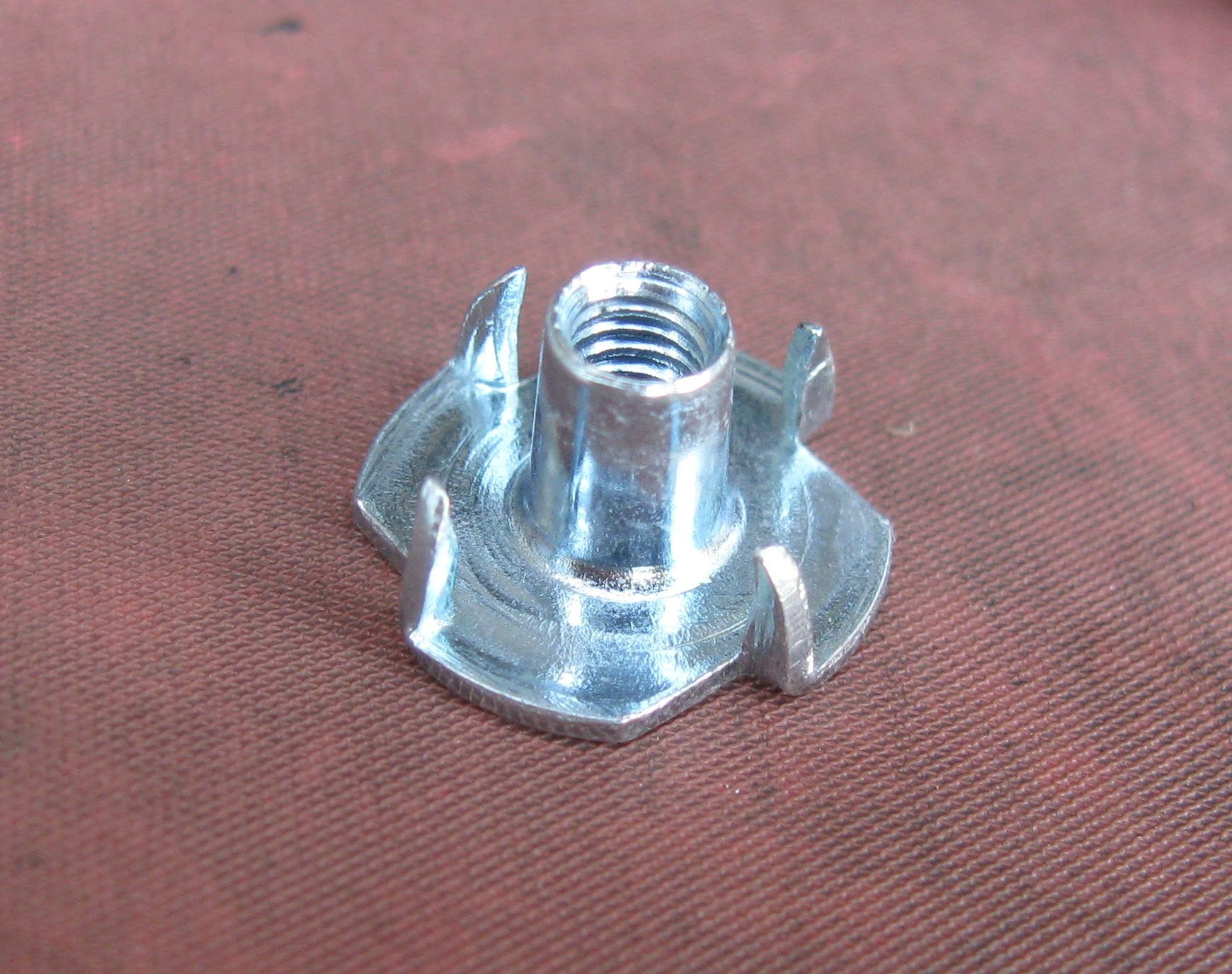

метанол написал:
Не знаю как называются эти штуковины
но думаю для вашего случая пойдут.
Честно? я тоже не знаю как они называются :o , но покупал такие в мебельном. Не знаю бывают ли такие маленькие (под м3, м4), но те что я брал крупноваты (под м6). я их вваривал в торец профиля 20х20 для регулируемых ножек. Так что габариты у них слишком большие. Попробую поискать такие маленькие или может что то подобное.

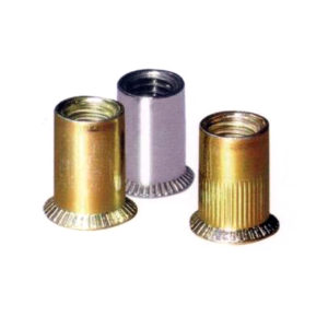

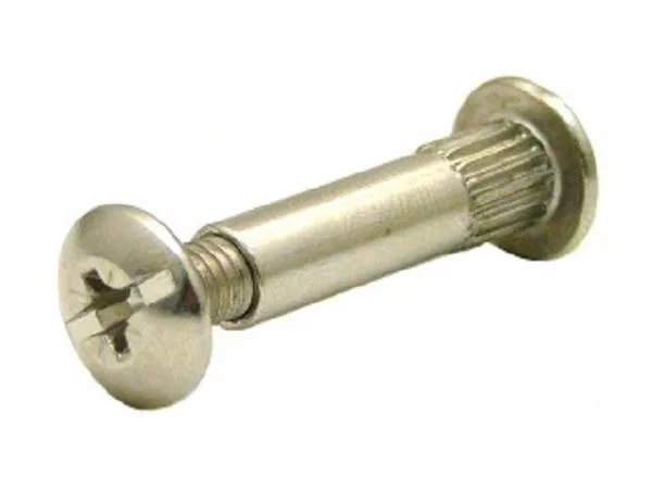

есть ещё вариант с резьбовой заклёпкой с головкой впотай, но боюсь их найти будет ещё сложнее и по приемлемой цене. Если найду винты и гайки из нержавейки, то пожалуй на этом и остановлюсь...
