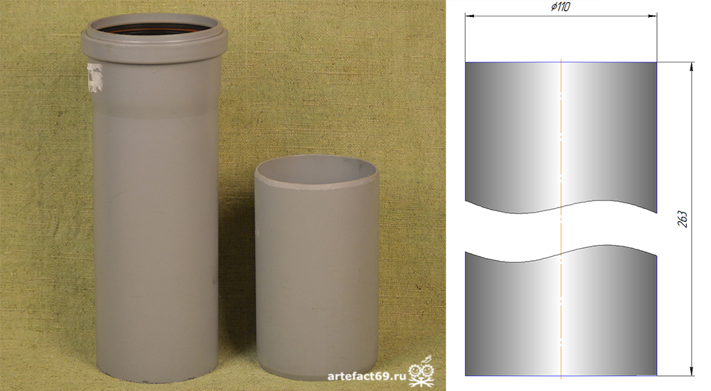

Сначала решили наколдовать сам барабан. Поскольку хотелось иметь под рукой и сухую и мокрую галтовку, то барабан должен быть герметичным. Поэтому решили взять под корпус канализационные трубы и фасонину диаметром 110 мм.
Нам понадобилось: Муфта ремонтная надвижная - 3 шт. Труба длиной 500 мм - 1 шт. Заглушки - 2 шт. Еще добавили к этому пару пвх трубок для прокладки кабеля длиной примерно 350 мм.
От трубы отрезаем кусок длиной 263 мм. - это получается высота трех муфт, минус высота двух заглушек. На стороне отреза трубы делаем фаску, что бы труба легче заходила в муфты.
