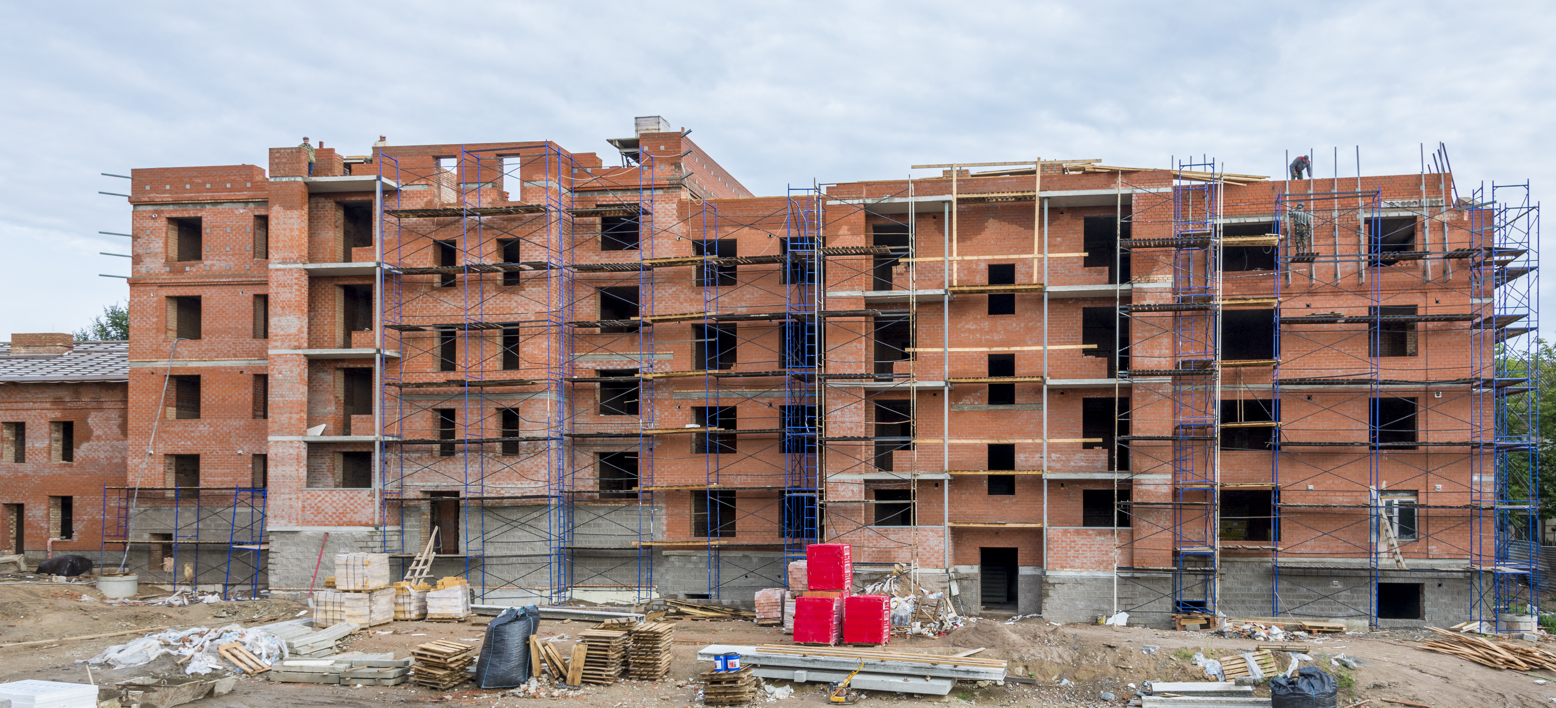

Стою перед выбором - покупать квартиру на последнем этаже или нет (к сожалению на остальных этажах уже ничего не осталось)
Кровля плоская не скатная, застройщик использовал рулонный материал Технониколь, тех. этажа нет
Проблемы верхних этажей всем известны, протечки, может быть холодно зимой и жарко летом.
Хотелось бы узнать, как ГРАМОТНО предотвратить появление этих проблем (то что они возникнут - я практически не сомневаюсь), квартира около 150 метров (занимает половину крыши одной секции)
Прочитал об утеплении потолка внутри квартиры, а так же об использовании технологий наливной кровли, мембран и т/д/
Что из этого лучше применить? и насколько это поможет в данном случае? ниже приведены фото дома и крыши с сайта застройщика:
http://ps60.ru/media/images/building/492.JPG (квартира в середине дома на стыке секций 4-х и 5-ти этажных)
http://ps60.ru/media/images/building/500.JPG
http://ps60.ru/media/images/building/501.JPG
http://ps60.ru/media/images/building/861.JPG
Заранее спасибо, за любую информацию и помощь в решении данного вопроса!

Тех. этажа нет???? А что есть?

12.09.2017 в 16:38:53
застройщик на объект не пускает,в декларации отмечено "чердака нет" (с)
судя по фотке есть только плита-перекрытие )
http://ps60.ru/media/images/building/839.JPG

заняться что ли нечем.у них есть проект.в проекте наверняка перекрытие верхнего этажа(если нет тех этажа)утеплено.(21век).судя по фото-делают аккуратно.какие мембраны и утепления потолков?ерунда какая-то.

Помещение в 1,5 - 2 метра высотой должно быть! на ЭТОЙ ФОТКЕ http://ps60.ru/media/images/building/501.JPG слева из профильной трубы стропила для кровельного покрытия (не знаю как оно на языке архитекторов называется). Не могут в 21 веке так строить

Dima_495 написал: Помещение в 1,5 - 2 метра высотой должно быть! на ЭТОЙ ФОТКЕ http://ps60.ru/media/images/building/501.JPG слева из профильной трубы стропила для кровельного покрытия (не знаю как оно на языке архитекторов называется). Не могут в 21 веке так строить
Вот как раз по этому фото и видно что дымоходы, вентиляция, фановые трубы на крыше. На кой чёрт нужен чердак если нету верхней раздачи. Таких домов полно никаких проблем в них нету!
На форумах масса информации о проблемах крайних этажей, как в новых так и старых домах!
Чердаки не решают проблем если течёт крыша Более того, в домах с чердаками проблем больше! так как горячая вода и отопление имеют верхнию раздачу да и ливневка там сложнее и чаше протекает
Dima_495, это просто козырёк балкона

Тогда лучше не рисковать, продать потом тяжело будет.... Теплопотери больше.
