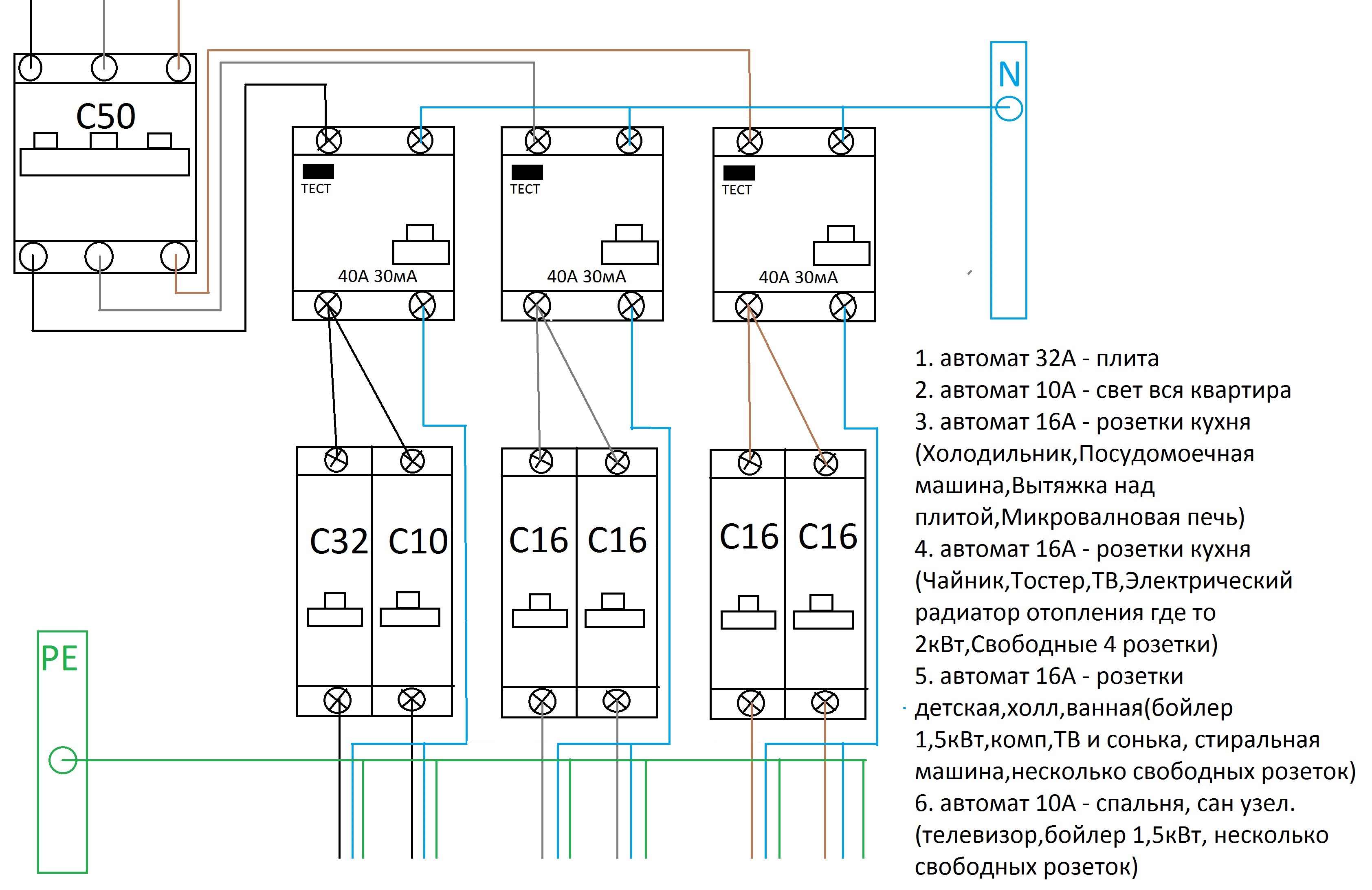

Konstantin20072 написал: а свет в паре с чем повесить?
Да подо что угодно. Жирно будет ещё и отдельные УЗО ставить. Берите два любых УЗО и распределите АВ под свет на них, и всё!)))

MaSeVi, у меня только один автомат под проводку на всю квартиру. Так уж сделали строители

Konstantin20072 написал: у меня только один автомат под проводку на всю квартиру
Вы имеете ввиду линии освещения?

СтранникXXI, совершенно верно. Извиняюсь. сейчас доделаю схему и выложу на обозрение

Нарисовал примерную схему щита и расписал розетки

Нарисовал схему щита и расписал примерно потребители

Я бы на хол-к и ПМ отдельные АВ поставил. И все-таки решили весь свет на один АВ?

MaSeVi, я не решал. Так проложена проводка строителем. А переделывать пока возможности нет. решил хоть немного имеющийся щит обустроить. Заменить компоненты, заменить проводку в щите, и добавить еще одно узо

Konstantin20072 написал: Так проложена проводка строителем
Наверняка это несколько линий под автомат. Просто поставить ещё один и под него часть линий освещения завести...

Konstantin20072, в теме ветки имеется ввиду это
Konstantin20072 написал: заменить проводку в щите,
