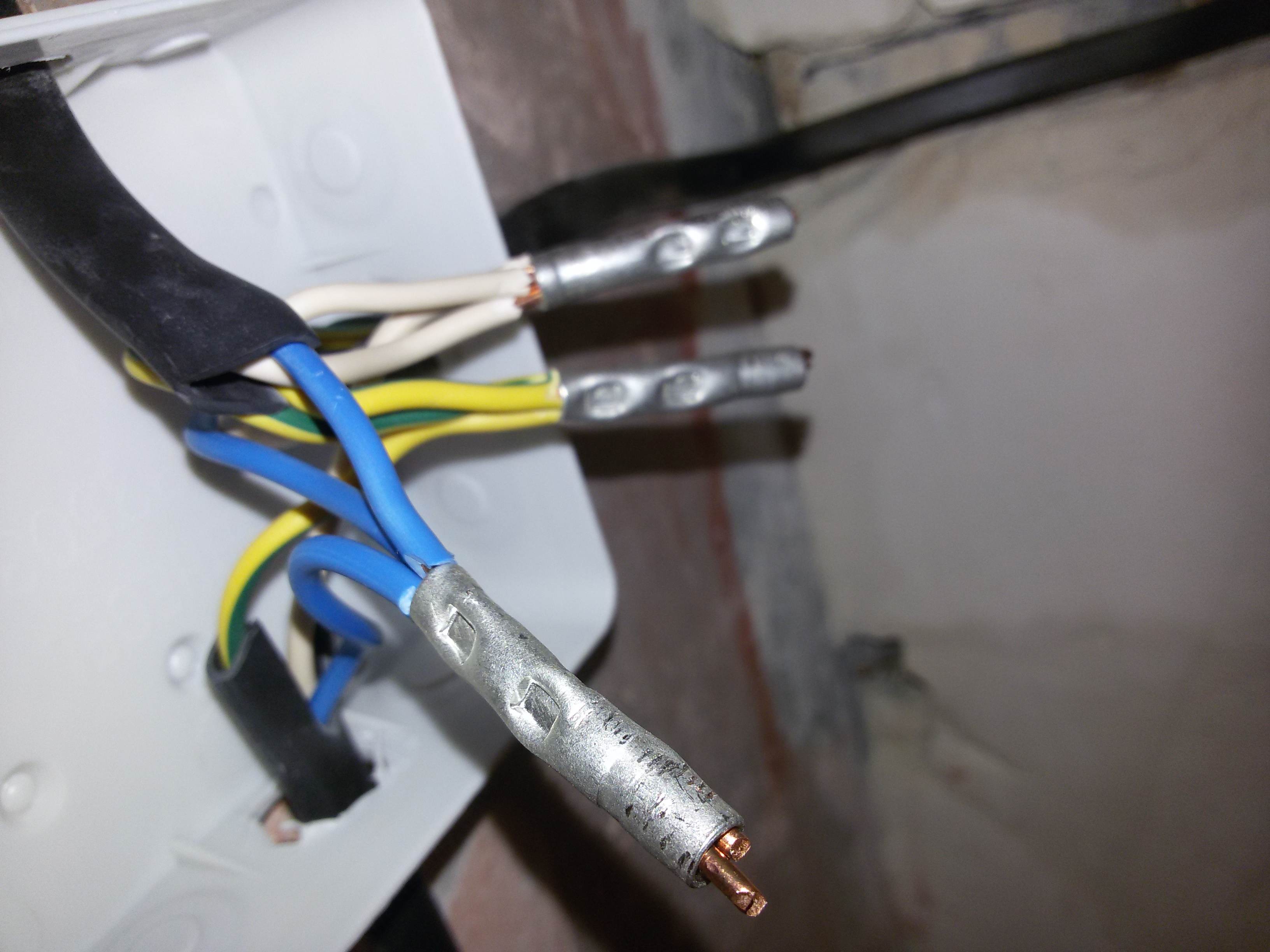

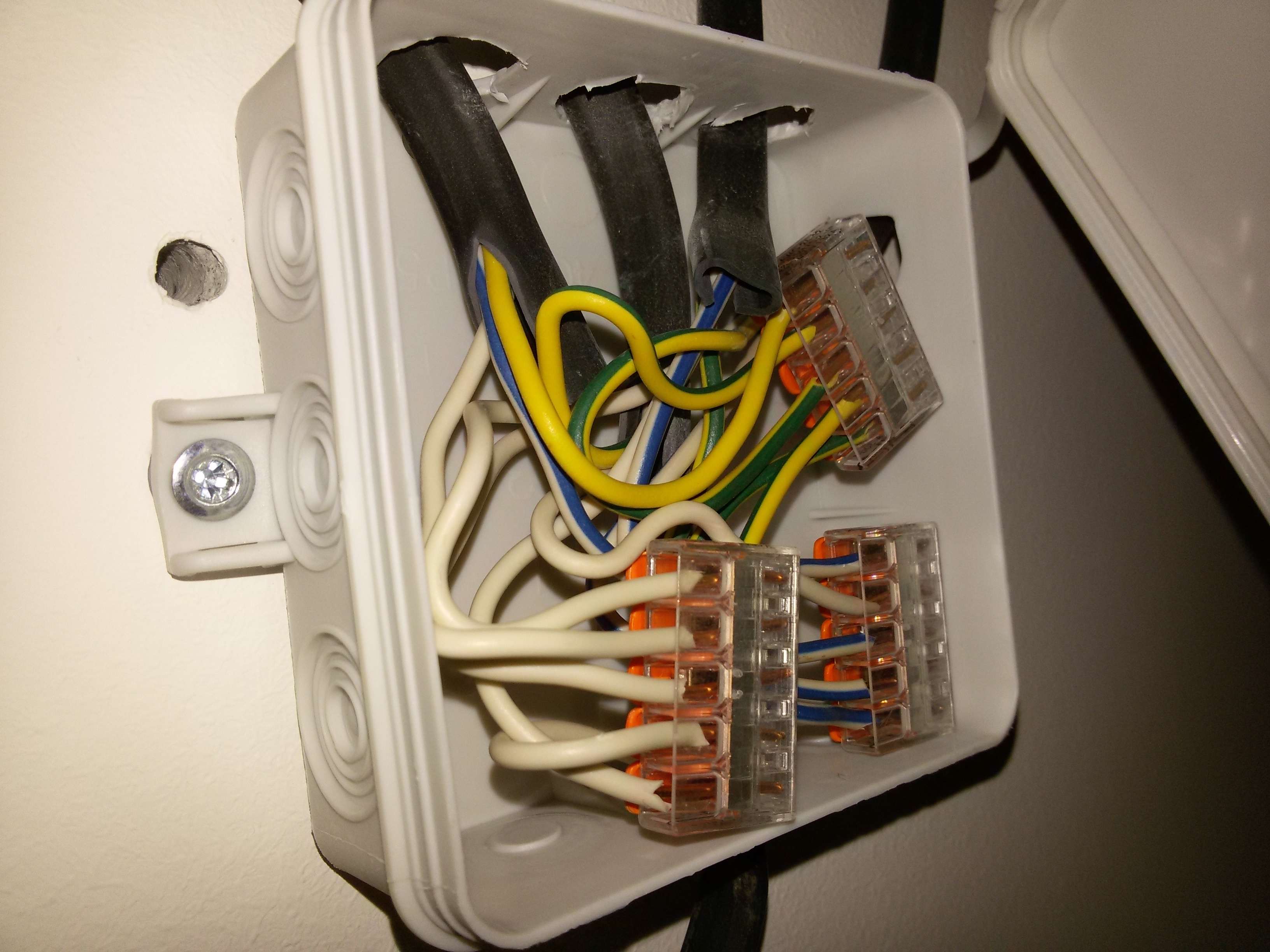

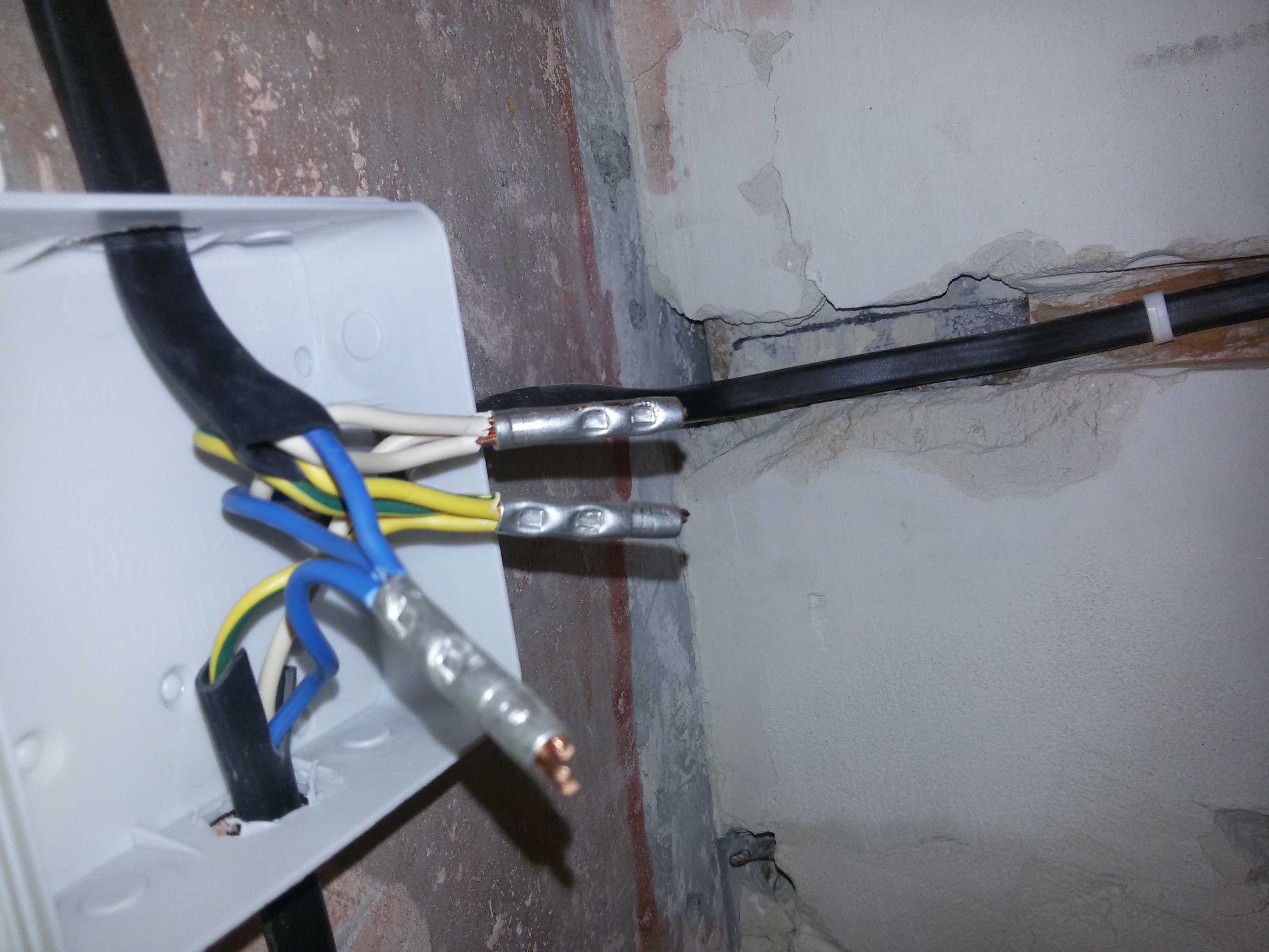

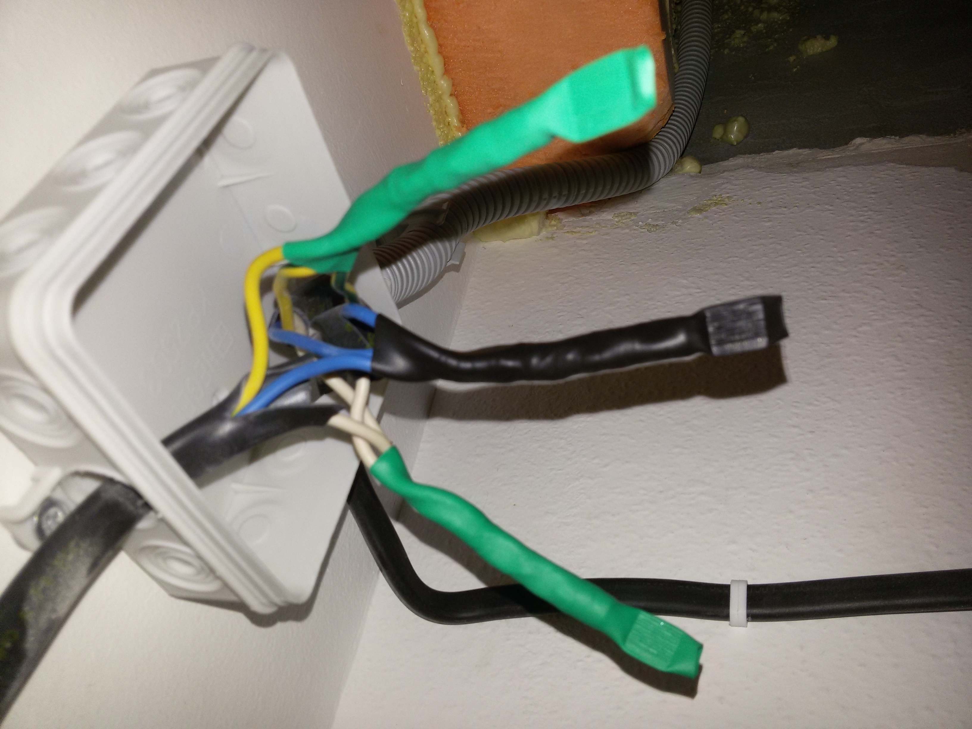

Доброй ночи. Вдруг кому интересно,расскажу как обстоят дела. Сегодня подключал распред коробки. Сначало закупил wagi и все подключил на них, и свет и розетки. Но после долгих раздумий решил розеточные сети переделать на опрессовку. Прикладываю фото процесса.
Завтра по плану модернизация Эл.щита. Фото постараюсь сделать.

Konstantin20072, кончики подлиней бы.

Konstantin20072, какие пресс клещи в итоге купили? Старайтесь снимать как можно сильнее внешнюю оболочку с кабеля в коробках, чтобы удобнее было их укладывать.

megrad,для чего длиннее то?

Vadim 161, не стал покупать. Взял в аренду на сутки ПК-35. Гильзы на 6 прекрасно обжимает. А вот с 10 мм гораздо сложнее. Хорошо что их всего 4 штуки было.

Konstantin20072, будем надеяться,что хватит.
