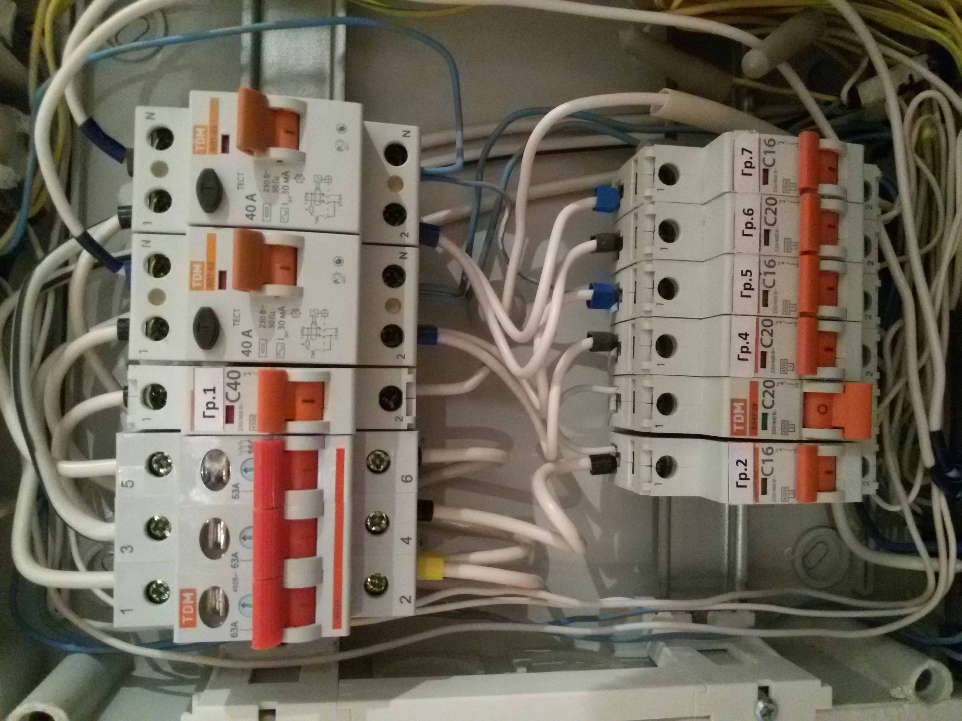

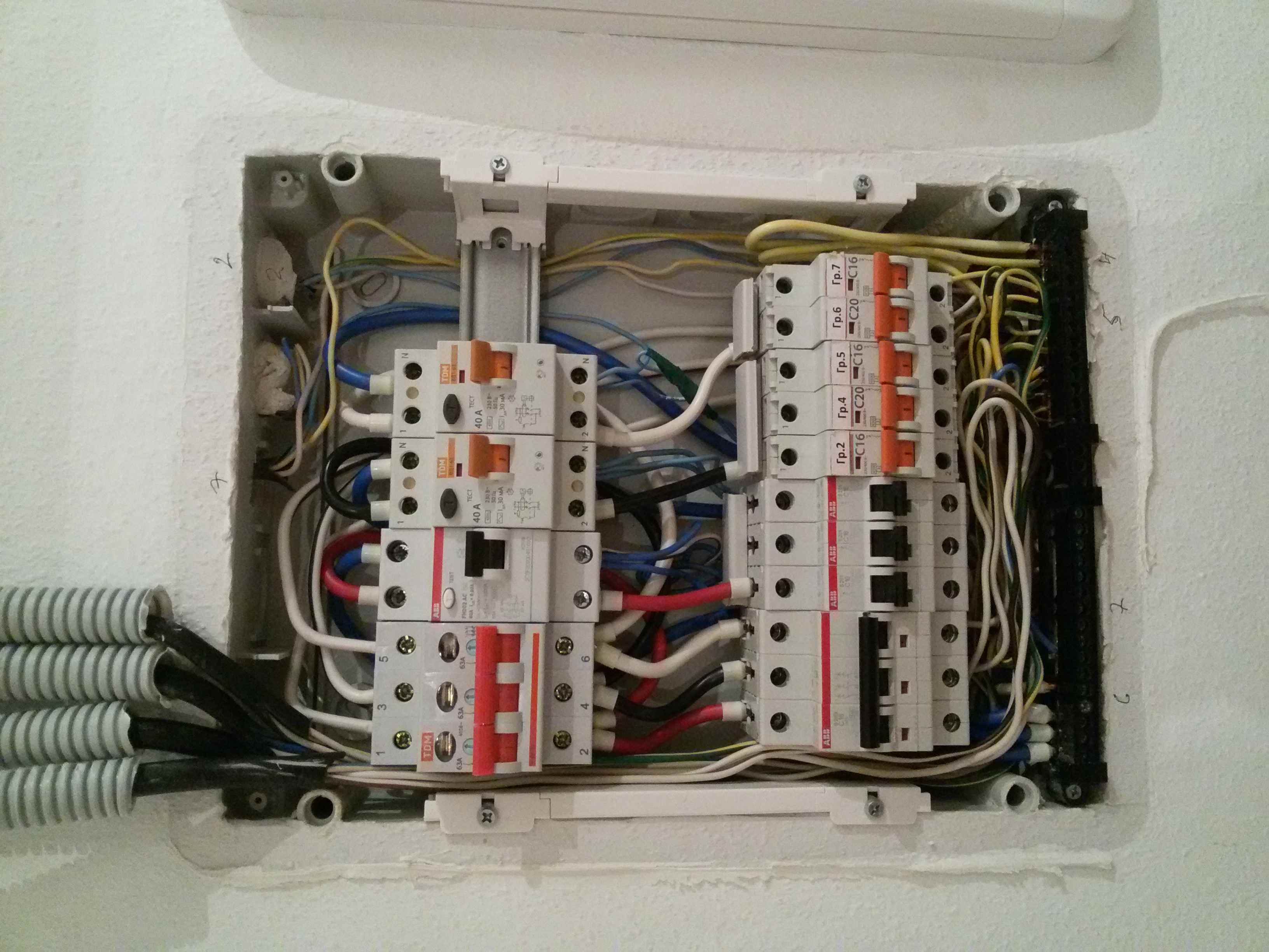

Занялся сегодня щитом. Вот что получилось. И для примера что было
Добавил еще одно узо,трехфазный автомат на плиту,два автомата по 16А на розетки кухни и один на 10А на свет. Строго не судите. Делал первый раз.

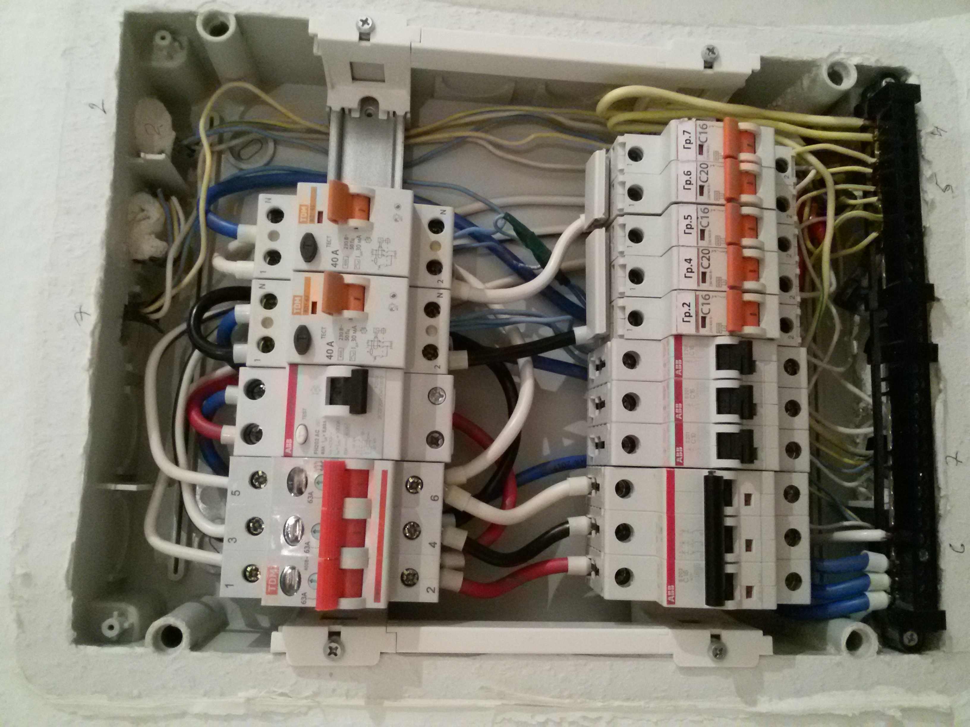

25.10.2017 в 18:26:39
Это со всеми новыми линиями.

Konstantin20072, солянка аднака.

На выходе рубильника хорошо было бы оконцевать провода не НШВИ, а НШВИ(2).

Vadim 161, когда закупался, совсем забыл про них. А когда начал делать,ехать докупать уже не было времени. И так доделывать пришлось при свете фонарика))

уж лучше было иэк использовать, чем тдм
