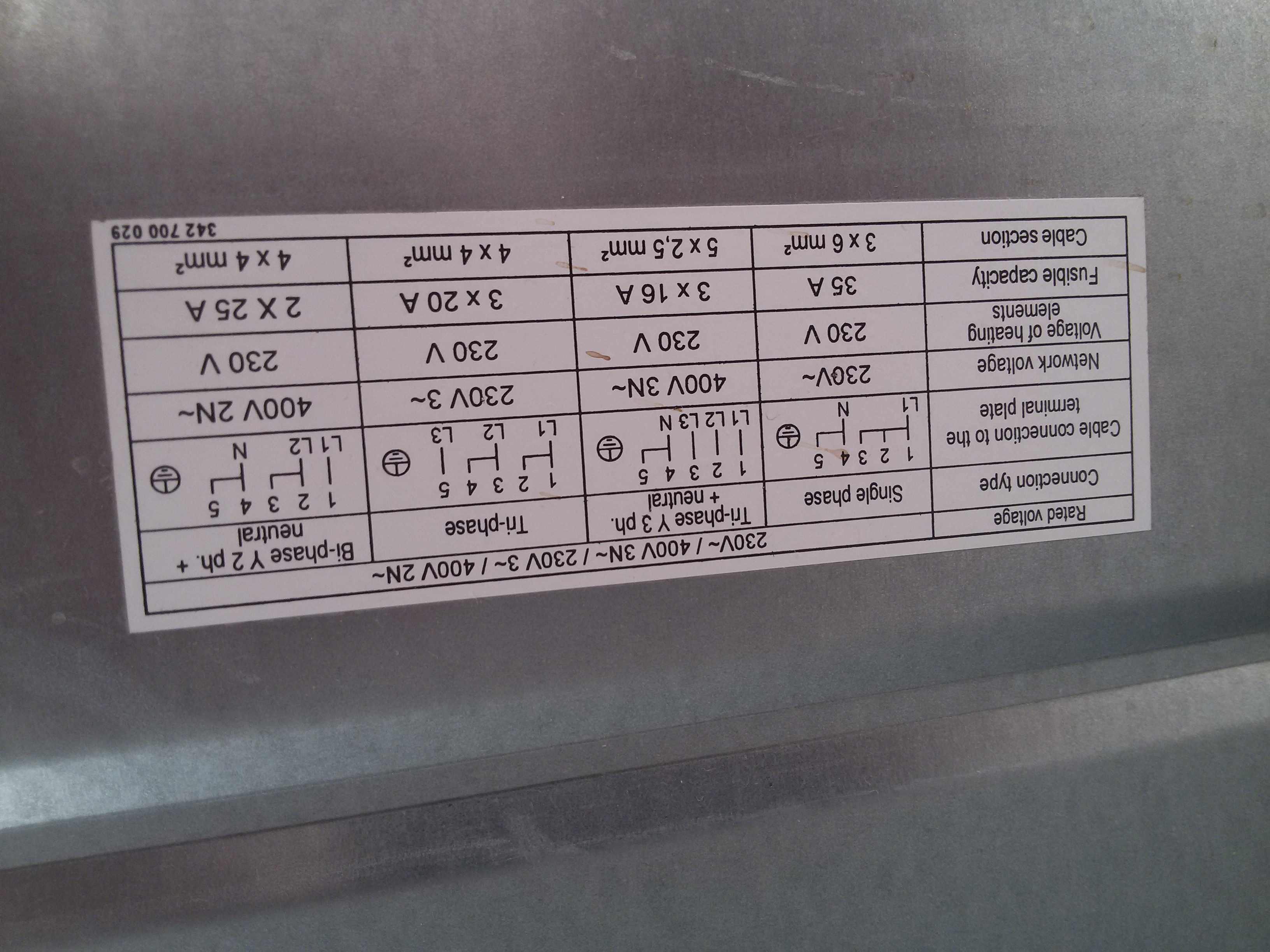

Konstantin20072, вот табличка с плиты,я так понимаю можно подключать 308 В?
MaSeVi
MaSeVi
Регистрация: 08.10.2009
Сообщений: 18576
14.09.2017 в 09:54:18
Konstantin20072, По 2-й схемке...
Konstantin20072
Konstantin20072
Регистрация: 13.09.2017
Сообщений: 194
14.09.2017 в 10:43:32
Konstantin20072, это получается землю и ноль надо объединить и все три фазы подключить?
MaSeVi
MaSeVi
Сообщений: 18576
14.09.2017 в 10:45:07
Konstantin20072 написал: это получается землю и ноль надо объединить
Ни в коем случае. Ноль подключается на 4 и 5 клеммы. Вернее, между ними д.б. перемычка...

MaSeVi, вон даже как. Не знал. Ни когда не подключал 380В. Получается кабель от автомата лучше запитать на прямую к плите без всяких розеток и коробок? И кабель 5×2,5?

MaSeVi
MaSeVi
Сообщений: 18576
14.09.2017 в 11:18:47
Konstantin20072 написал: Получается кабель от автомата лучше запитать на прямую к плите без всяких розеток и коробок?
Да.
Konstantin20072 написал: И кабель 5×2,5?
Да...

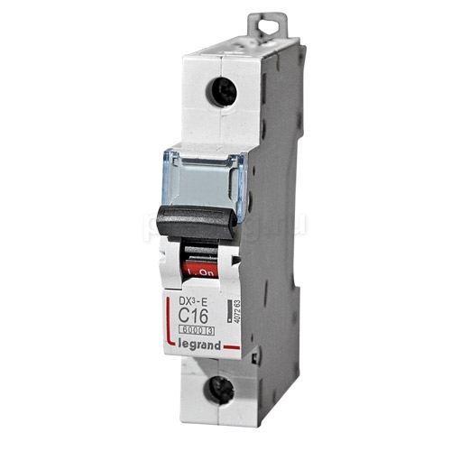

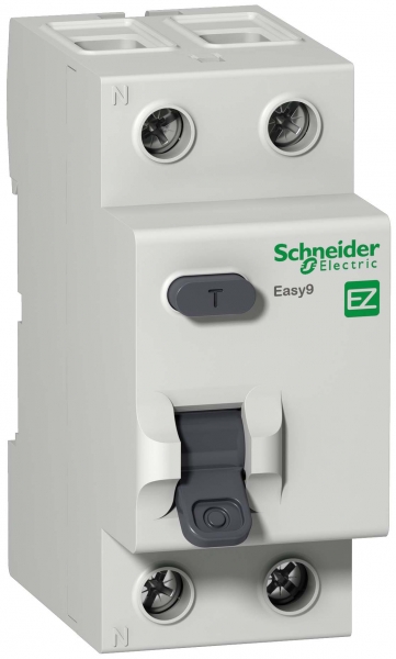

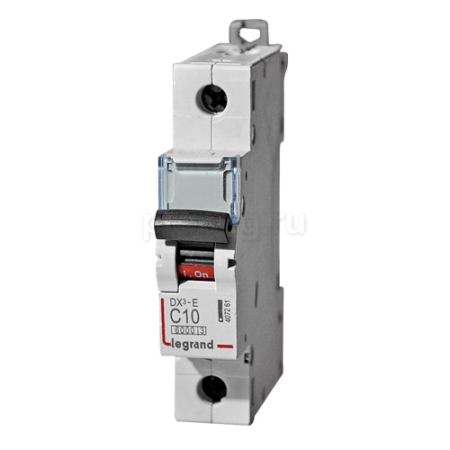

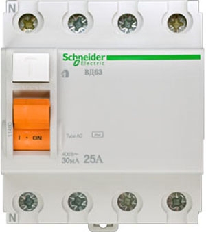

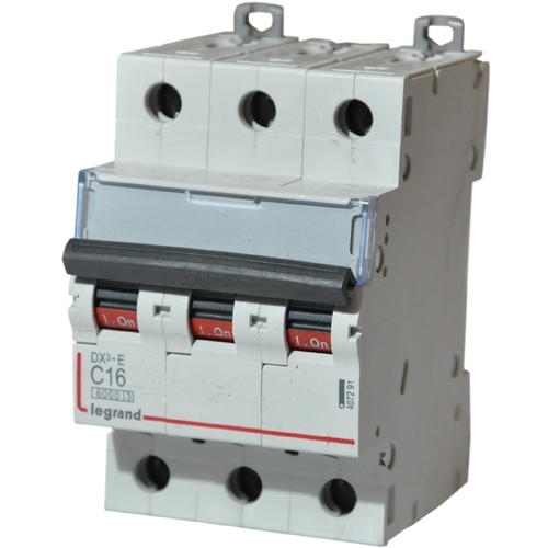

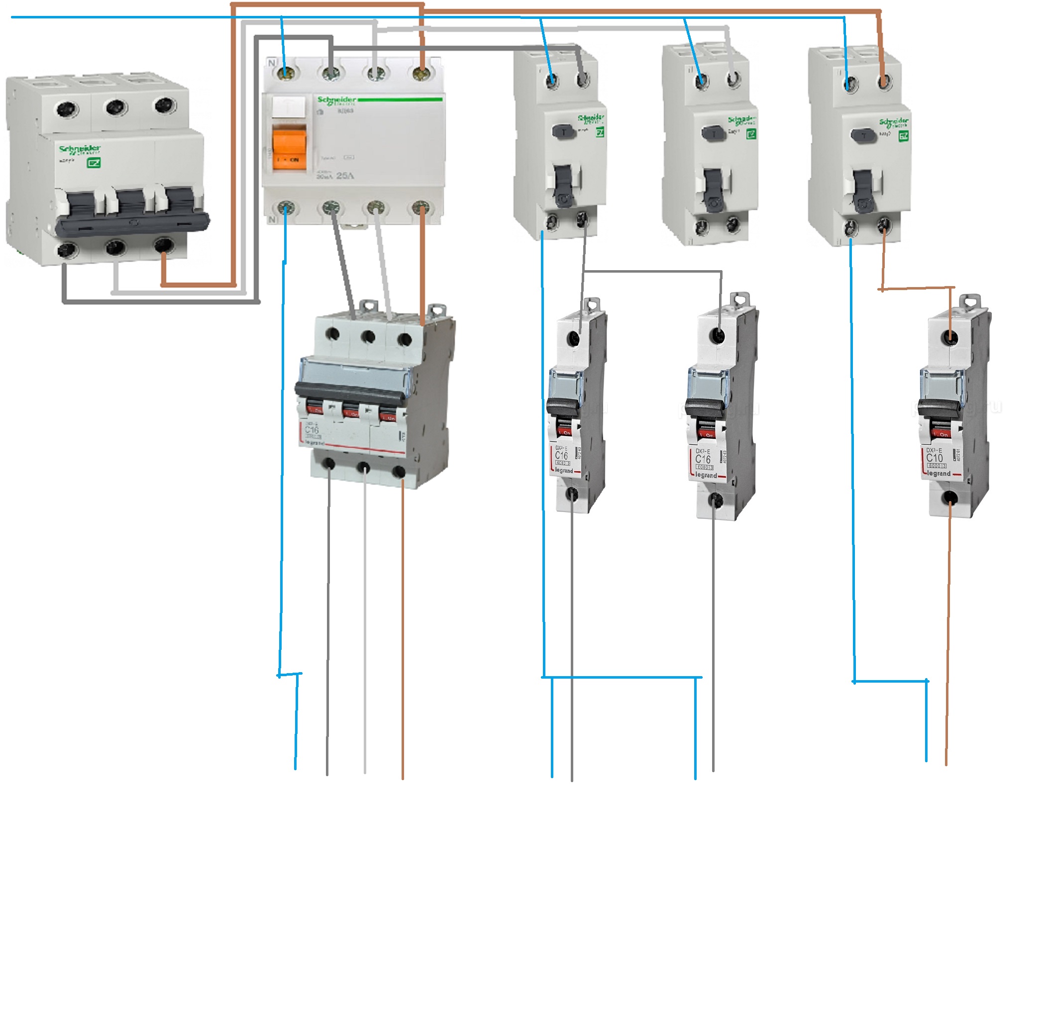

Вот накидал небольшую схемку, все верно получилось?
Konstantin20072
Konstantin20072
Сообщений: 194
14.09.2017 в 14:08:07
А это все компоненты Выключатель нагрузки 3-пол. 63А серия Easy9 Выкл. дифф. тока 4-пол. 25А 30 мA тип AC серия Домовой ВД63
Выкл. дифф. тока 2-пол. 63А 30 мA тип AC серия Easy9
Автомат. выкл. 3-пол. 16А тип C 6кА серия DX3-E
Автомат. выкл. 1-пол. 16А тип C 6кА серия DX3-E
Автомат. выкл. 1-пол. 10А тип C 6кА серия DX3-E
Провод монтажный ПуВ 1х10 450750В ТУ 16-705.501-2010 (ГОСТ 31947-2012) на разводку в щите

Konstantin20072 написал: Провод монтажный ПуВ 1х10
Руки пожалейте.
