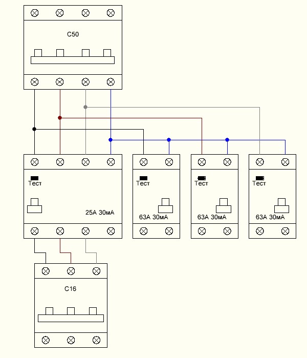

Vadim 161, сейчас точно не помню,но вроде у плиты есть возможность подключения в 3 фазы. А дом не панельный

Vadim 161, а как правильно подключать плиту к трем фазам,в щите? Потом уже реле напряжения я так понимаю не поставить?

Через трехполюсный автомат и УЗО. Если переделаете плиту на трехфазное питание, то и реле напряжения придется трехфазное ставить. Типа такого http://meandr.ru/uzm63

Vadim 161,а если переделаю плиту,мне потом как подключать другие узо,так же к вводу или уже по другому?

Вот, набросал картинку, чтобы понятнее было как подключать УЗО.

Vadim 161, судя по автомату кабель можно будет использовать 5×2,5 на плиту,правильно?

Vadim 161 написал: Вот, набросал картинку, чтобы понятнее было как подключать УЗО.
Vadim 161, я это и имел в виду: отдельное УЗО на плиту...
