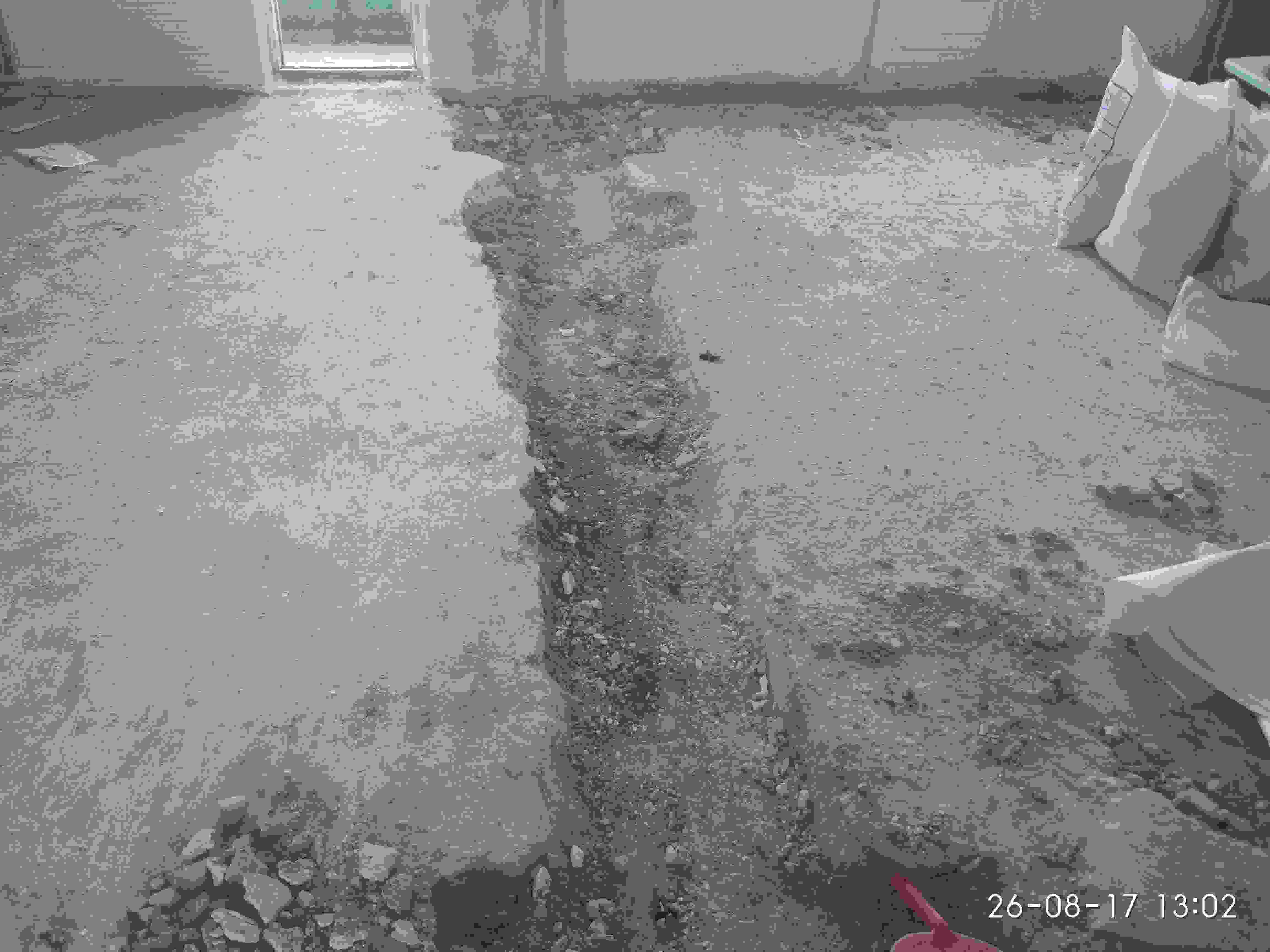

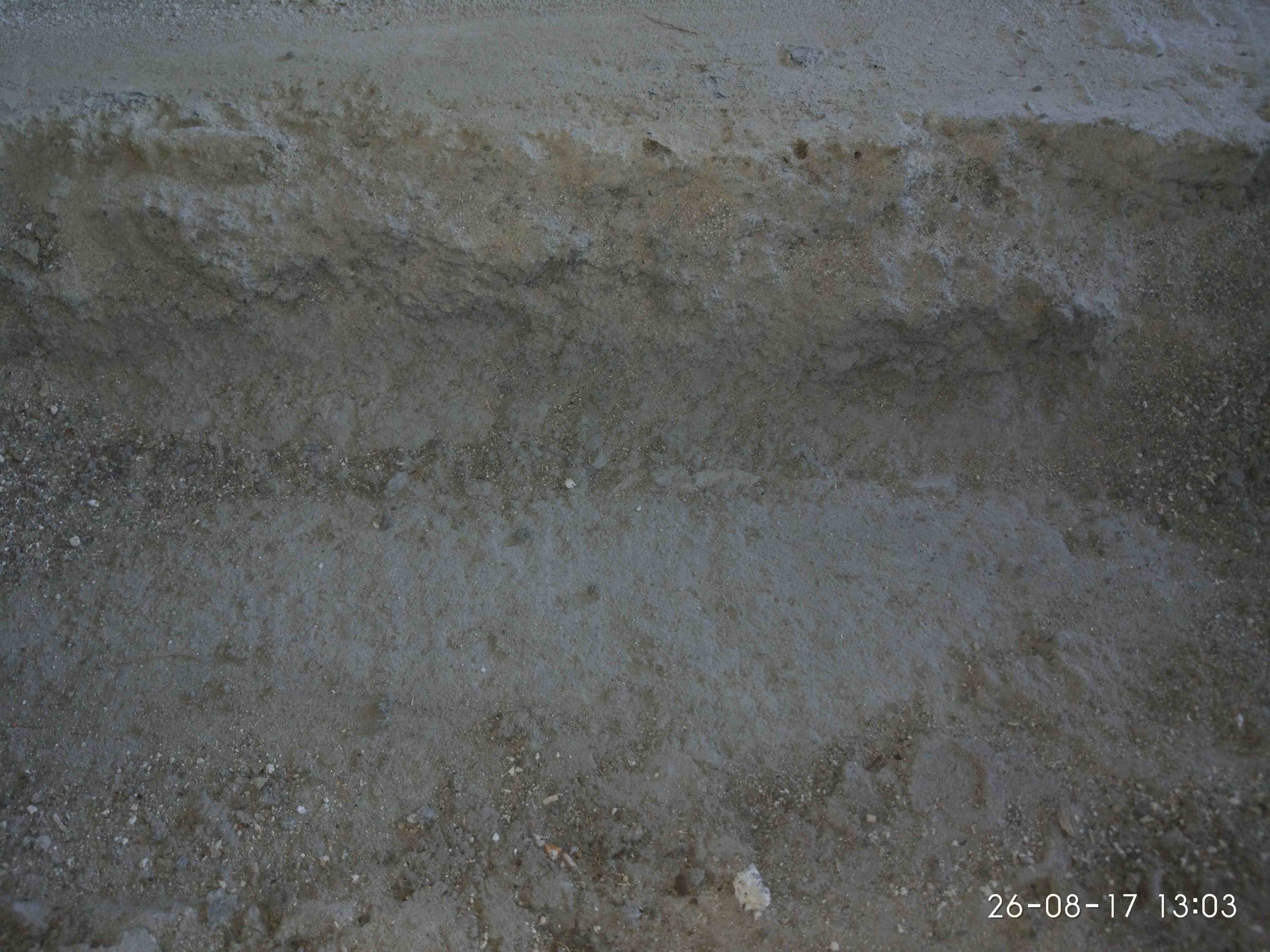

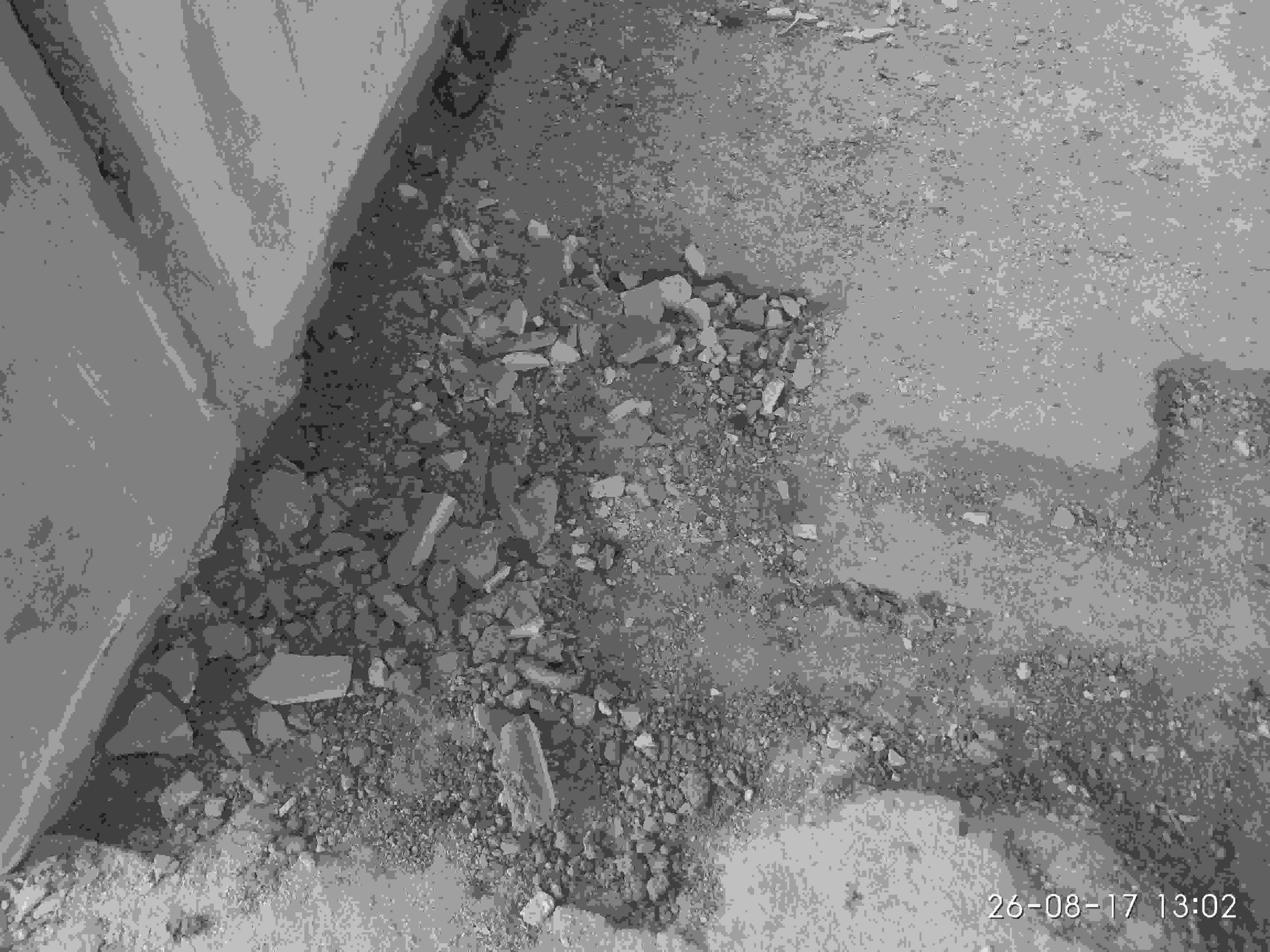

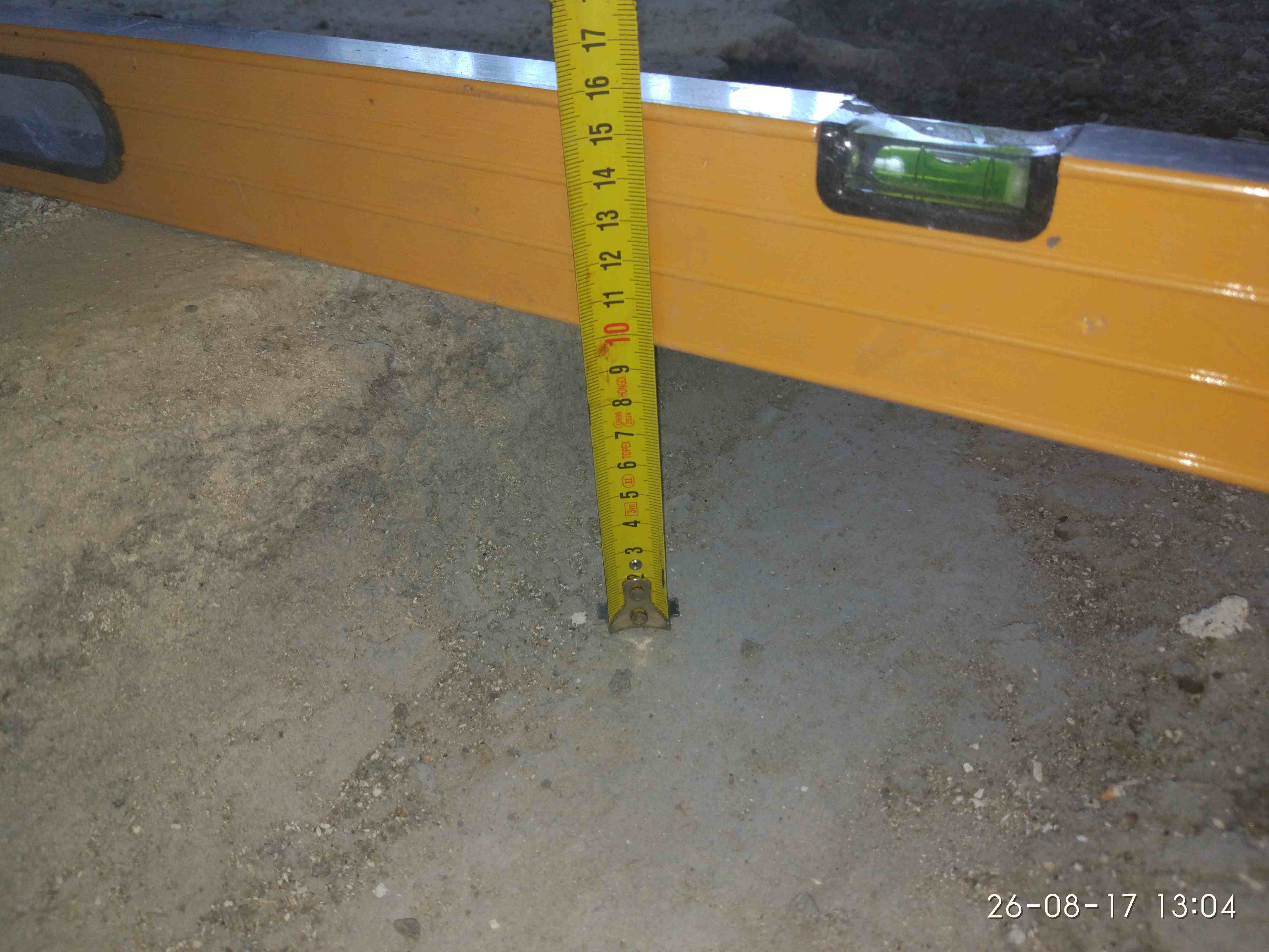

Доброго времени суток. Начали делать ремонт в трешке, панельный дом. На полу паркет на смоле и плитка ПВХ тоже на смоле. Они демонтированы. Стяжка выполнена из мелкого керамзитобетона, я так предполагаю. По периметру комнат и всего помещения не доходя до стен 7-10см сделаны "швы" которые были засыпаны строительным хламом и цементом они разбирались руками, такое чувство что стяжку на плиту заливали на заводе и после монтажа панели заделывали эти швы. Если бы стяжка гуляла - сняли бы и сделали заново но она сидит крепко (. Толщина около 9 см. Уклоны помещения около 2-3см точно не мерял. План такой: соскоблить остатки смолы и всего что плохо держится, по периметру в так называемых швах сделать маяки в уровень, полусухой стяжкой в этот уровень заделать швы, в получившиеся канавы залить самовыравнивающиеся смеси. Этот план имеет шанс? Напольное покрытие плитка, ламинат(возможно паркетная доска)

Alex_zp, Перегородки из чего планируете восстанавливать? Если ПГП- то лучше до заливки швов. Если ГКЛ-то сперва выровнять полы в необходимый уровень (ваш план вполне подходит), потом монтировать каркас. Не забудьте хорошенько прогрунтовать старую стяжку. Ну и, звукоизоляция при такой стяжке, мягко говоря никакая...
