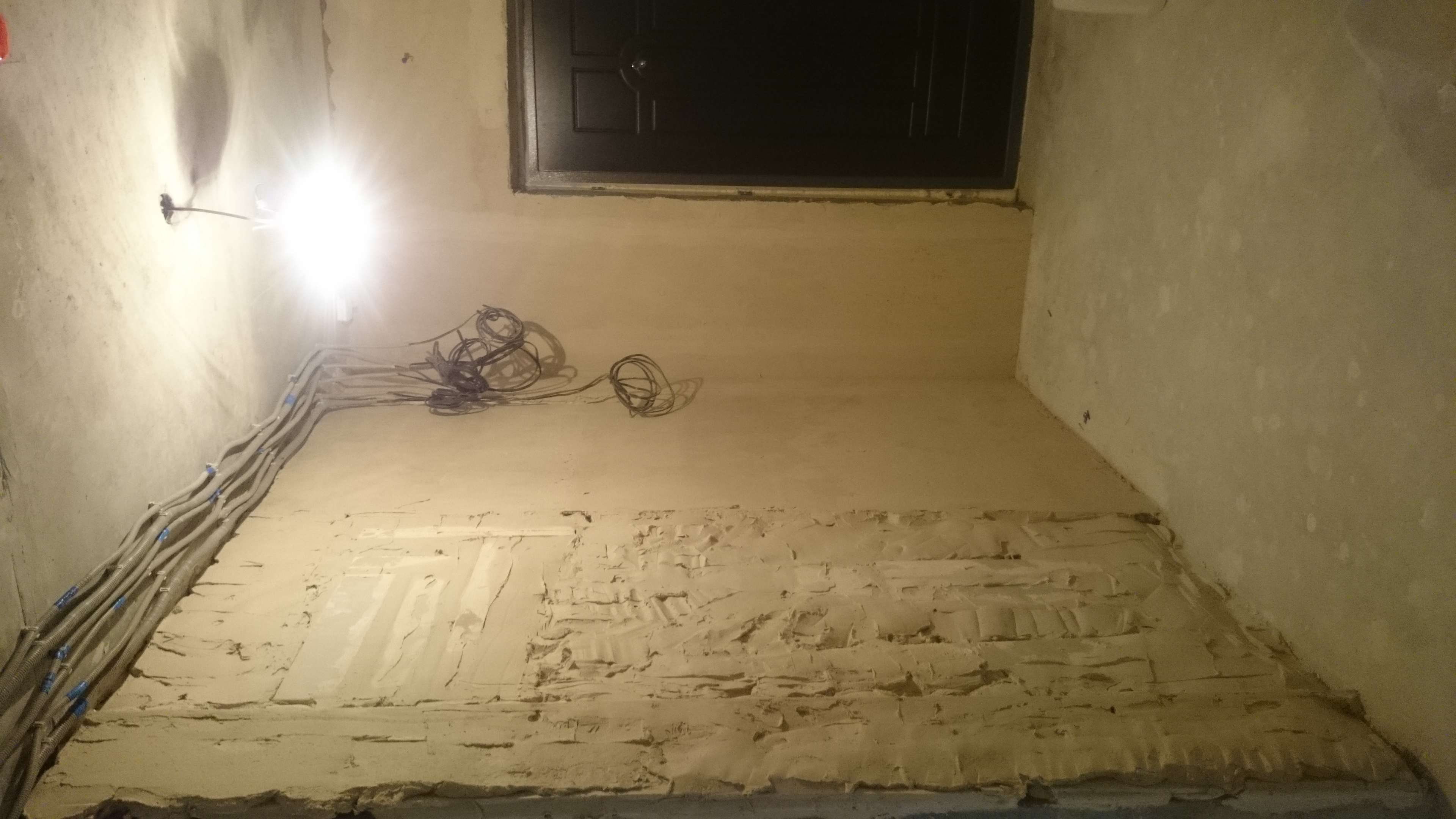

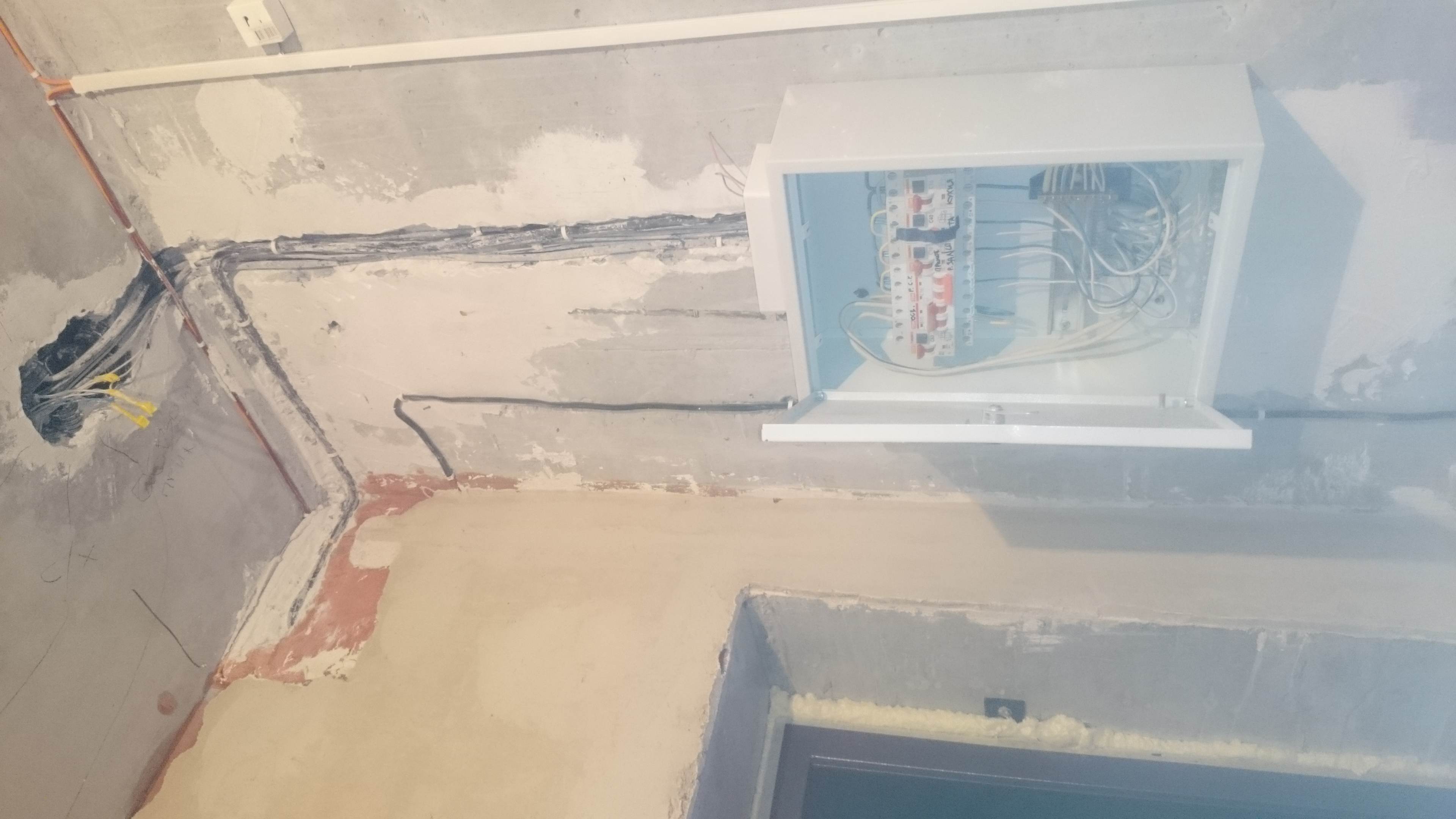

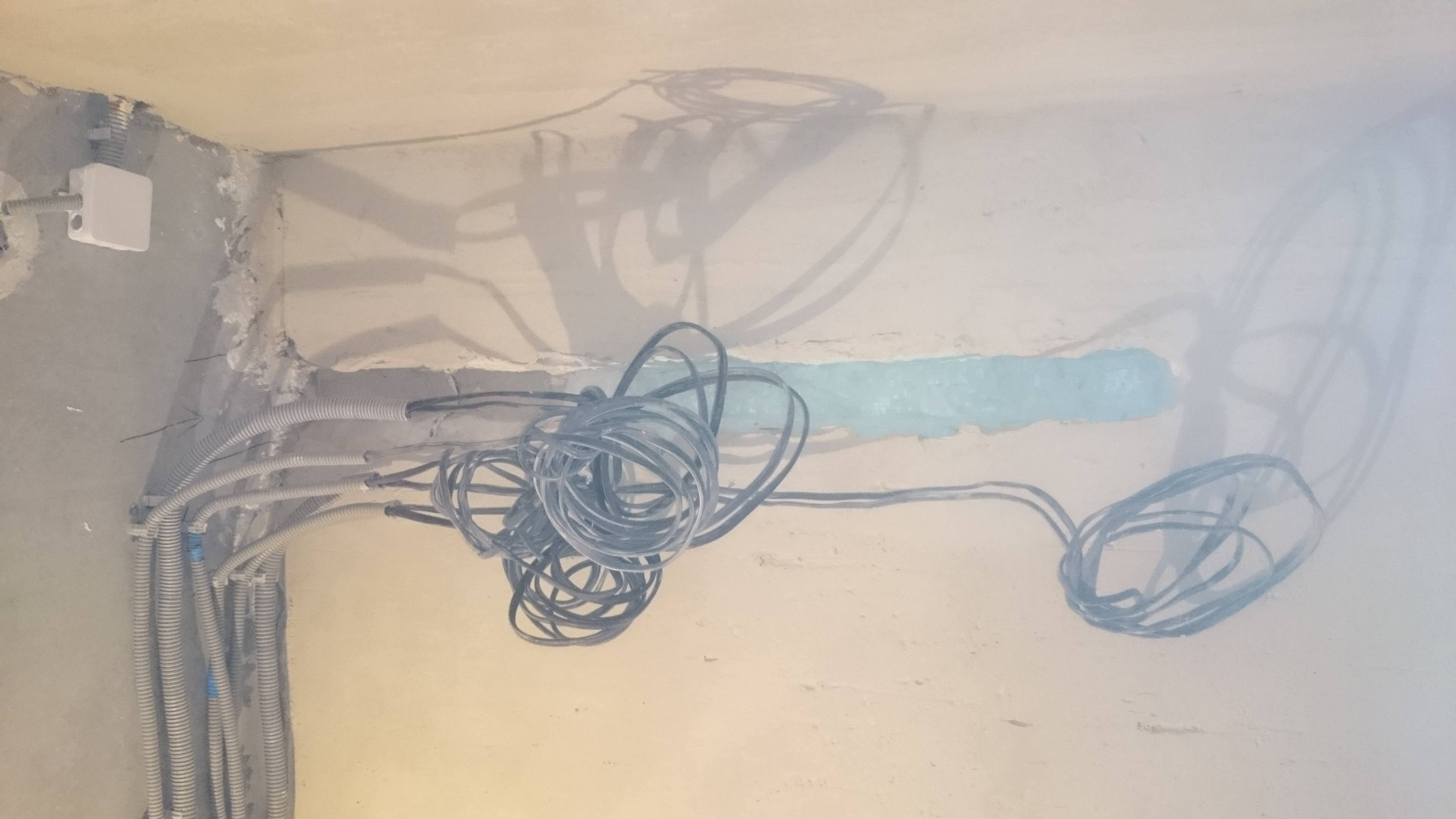

После долгих раздумий, все же решился я на усовершенствование щитка от застройщика и его перенос. Собрать самостоятельно новый щиток и перенеси его сам я явно не смогу, т.к. нужен и опыт в работе и опыт по выбору ПКИ. Так что пусть сделает это профи. Там ведь нужно и новый вводной кабель протянуть, а старый(3х10) выкинуть.И 3х6 на э/плиту сростить в коробке. По квартире все контура я сам разбродил, добавил еще потребов, и свел их всех к щитку. Пришел мастер и написал, что нужно купить:
  • вводной АВ2Р80А
  • вводной кабель 3х16 ВВГнг
  • вводной УЗО 2Р3А30ma
  • на электроплиту УЗО 2Р40А30ma
  • АВ 1Р-10А на свет
  • АВ 1Р-16А на розетки
  • АВ 1Р-40А на э/плиту
  • Реле УЗМ51
  • Кабель ПВ1 10мм2 Ну и оболочка: щит накладной ЕК 24 модуля, сизы самые большие, коробку 100*100 и т.п. Только вот про наращивание кабеля на э/плиту он забыл, ну ладно поещу, чем соединить? Будут контуры:
    1. освещение
    2. э/плита
    3. розетки санзел
    4. розетки прихожая
    5. розетки зал
    6. розетки спальня
    7. розетки кухня
    8. розетки кухня(посудомойка+э/духовка)
    9. розетки кухня (холодильник)
    10. кондиционер
    11. кондиционер
    12. кондиционер
    13. бойлер на 50 л. Вопросы:
    14. Нечего ли не забыл мастер?
    15. На 3х16 нормально или чересчур?
    16. Правильно ли разделил контры на кухне? Или можно: а)холодильник совместить с пару розетками и из-за это разделить на отдельные э/духовку и посудомойку. Т.е. что-то из них будет отдельно, а что-то добавиться ко всем остальным розеткам. На кухни три максимум контура-больше не могу уже... стены подготовленные долбить) Да и настоял я на ПВ1, он хотел ПВ3, типа замучашся гнуть, но ПВ3 обязательно обожму?

На плиту автомат на 32А. Кабель на плиту я бы не стал оставлять от застройщика. Какой номинал вводного автомата в этажном щите? Щиты ЕКФ полное г*вно. ПВ-3 обжимать обязательно. Я бы сделал две или три группы освещения, одной явно мало, будет крайне не удобно.
apm написал: На 3х16 нормально или чересчур?
зависит от вводного автомата.
apm написал: а)холодильник совместить с пару розетками и из-за это разделить на отдельные э/духовку и посудомойку. Т.е. что-то из них будет отдельно, а что-то добавиться ко всем остальным розеткам. На кухни три максимум контура-больше не могу уже... стены подготовленные долбить)
Нормально.
apm написал: сизы самые большие
Я бы не стал соединять провода этим. Только сварка, пайка или опрессовка.

apm написал: вводной АВ2Р80А
Ни разу в жизни такой на квартиру не видел :swoon :scare Трэшак :eek:
Очень чересчур :cool: Вам можно проточник на 15 кВт вкорячить без вопросов :scare
apm написал: Да и настоял я на ПВ1, он хотел ПВ3, типа замучашся гнуть, но ПВ3 обязательно обожму?
Ни разу сам не использовал ПВ 1 - зачем руки выламывать ? И в тесном щите ...
apm написал: Будут контуры:
Судя по списку потребителей - вам и С50А за глаза .

Vadim 161, кабель на плиту, фиг прокинешь уже. Он в гофре в ионолите. вводной автомат на 63, что в квартире, что на этаже а ваго тоже не пойдет?

Только на освещение. Вводной кабель- 10мм2, в домашнем щите ставьте АВ на 50А. Что-то мне подсказывает, что этого "электрика" следует отправить с богом восвояси.

Ну а вот мне в своих домашних условиях, лучше применять сизы,чем ваго на розетки? Обжимать, сваривать и паять мне не с подручно) От застрощика мног на ваго было по розеткам в коробках сделано. Понимаю, что в сизе пятно контакта на много больше чем у ваго, но ведь ваго Джермани придумали, еще те педанты)

apm, найдите нормального электромнтажника, у которого есть пресс клещи. Судя по описанию, Вашему "электрику" я бы более чем вкрутить лампочку, ничего бы не доверил. Ваго можно ставить на розеточные линии, только если к ним будет возможен быстрый доступ, в случае чего.
