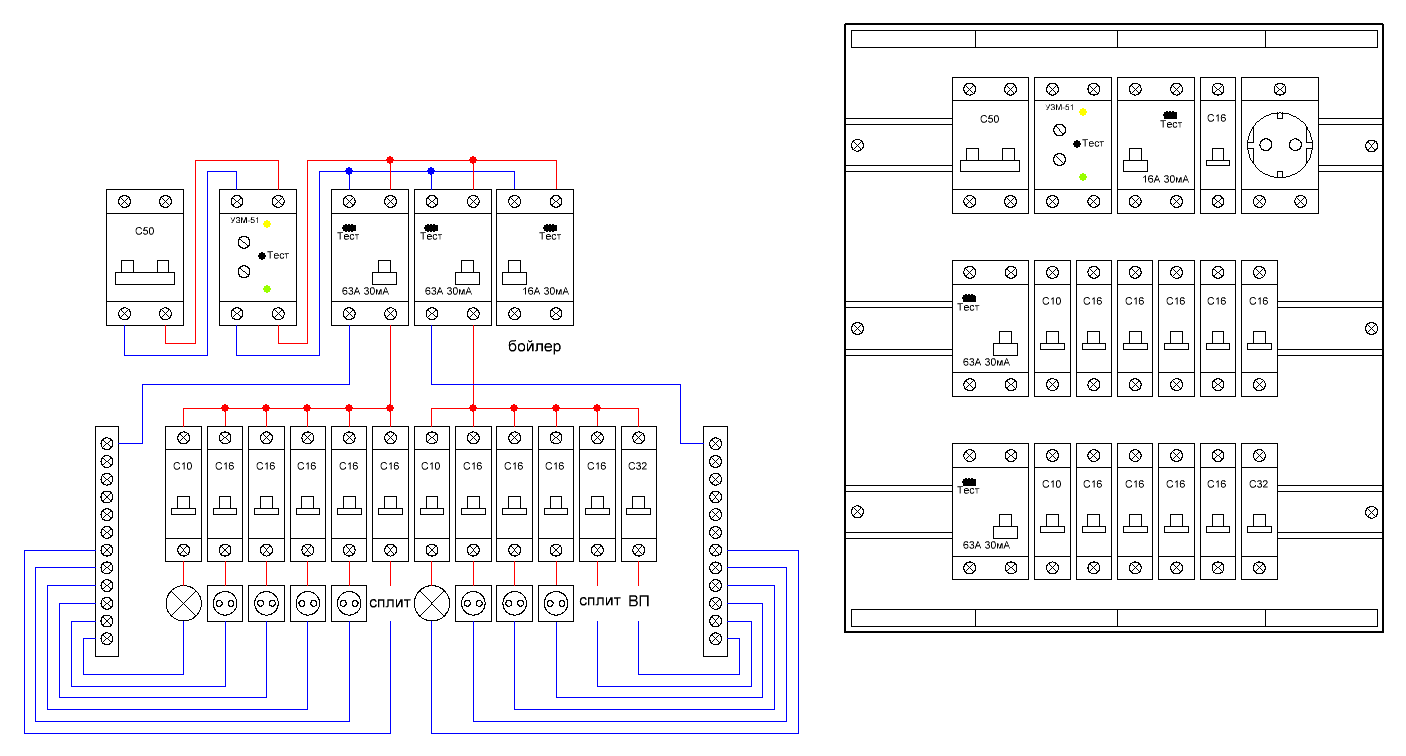

Пока коллеги молчат, постараюсь набросаю Вам схемку щита. Через часок, а может и раньше :)

apm, купите клещи,это довольно дешево

apm написал: Vadim 161, кабель на плиту, фиг прокинешь уже. Он в гофре в ионолите. вводной автомат на 63, что в квартире, что на этаже а ваго тоже не пойдет?
apm, так если вводной 63, почему вы собираетесь ставить 80?

Набросал схему. Щит 36м. Дальше думайте сами, ну или пусть думает ваш электрик.

Vadim 161, а в чем рисовали?)

В Splan-е, по старлй привычке :)

Vadim 161, спасибо! возьму за основу. Только вот УЗО на бойлер наверное не нужно-т.к. у него уже есть УЗО встроенное, или лучше все-равно поставить? Да и почему 36 мод. а не 24-чтоб по просторнее было? Ну и какой щит посоветуете, какое наполнение(производители-марка).экономить не хочу.

apm, да кто знает, какое там УЗО у этого бойлера. А на рисунке, то не УЗО, а дифавтомат. Розетку с автоматом в щит можно и не ставить, но при ремонтных работах это очень удобно. В щит на 24 модуля вы замучаетесь всё это пихать. Из щитов присмотритесь к Хагер Гольф или Хагер Вольта, АББ Мистраль, АББ UK536N, Шнайдер мини Прагма, Легранд Nedbox.
