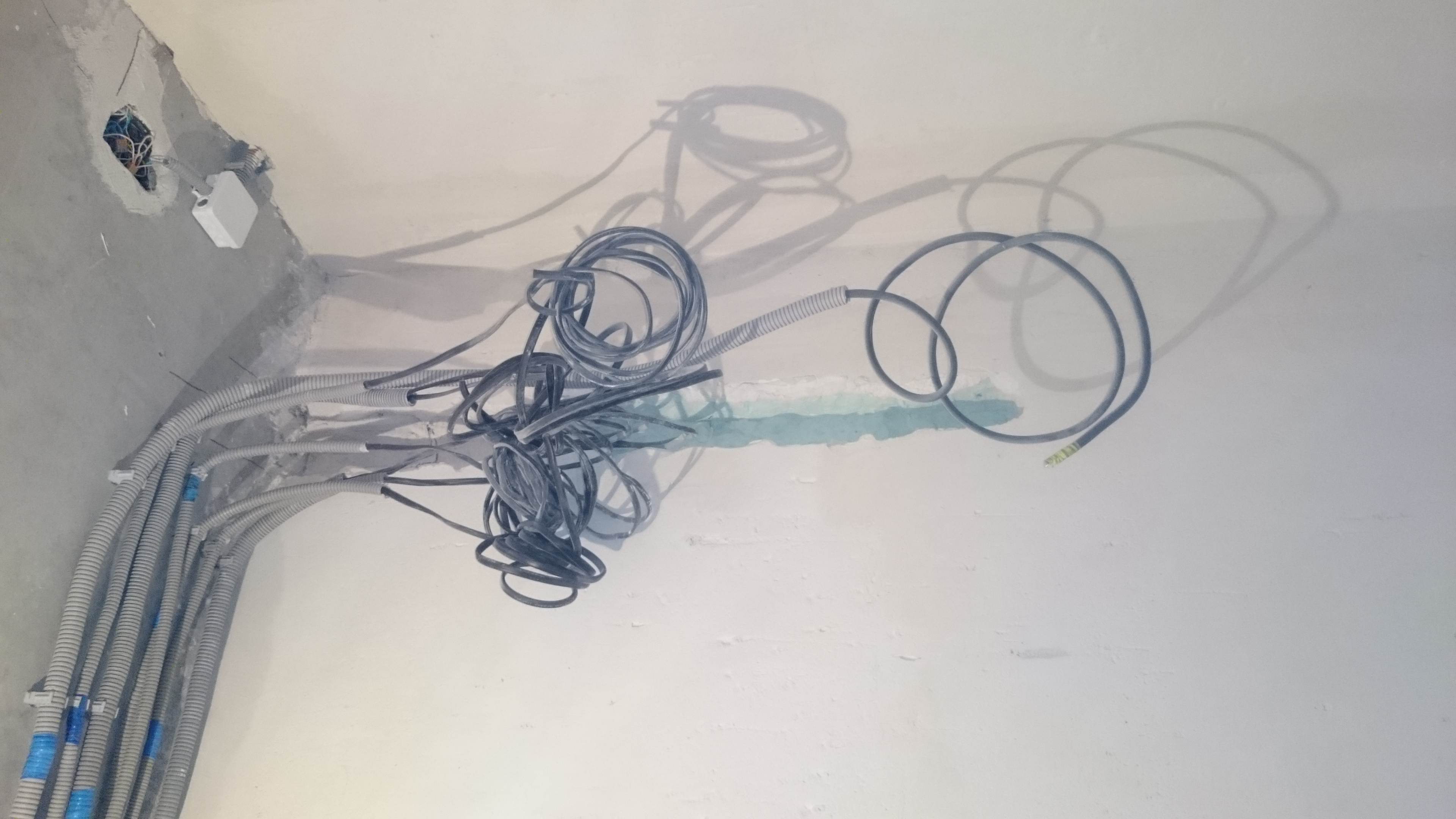

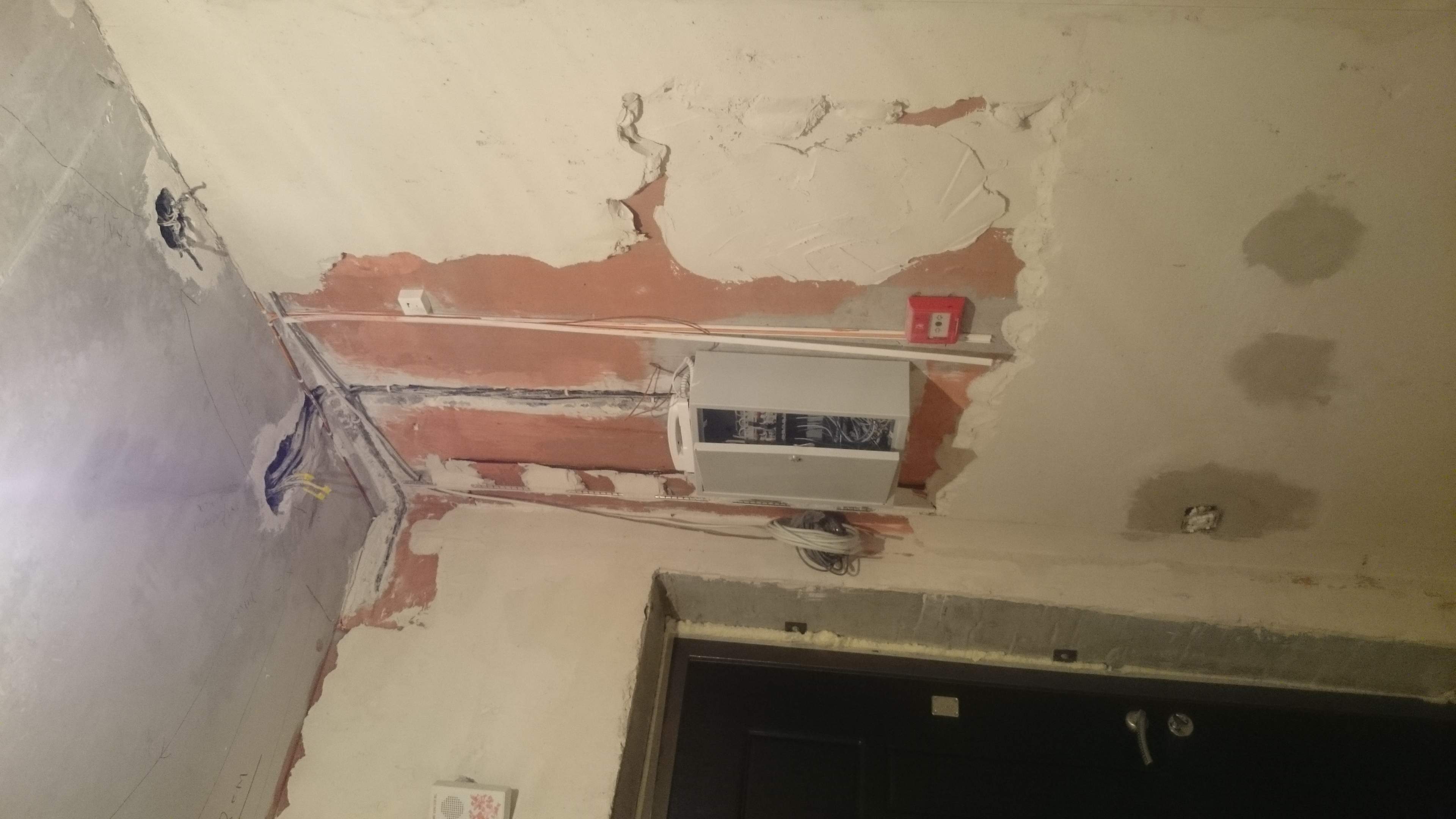

Вообщем по теме, так никого я пока в Нижнем больше не искал, а вернее после тех двух "специалистов"-переключался на другие работы (плиточные), хотя из головы эта недоделанная тема всё это время так и не выходила.
Что изменилось: Проложил я новый кабель для электроплиты 3х6 в новой трассе. Взял круглый по ГОСТ. Старый от застройщика, типа 3х6 тоже оставил - пойдет на электродуховку. Закончил с освещением, и с переходными и перекрестными выключателями. Всё разключил в новых распаячных коробках, но на вагах. Коробки уйдут под натяжной потолок, знаю, что нужно обжать, но клещи еще не выбрал, и не изучил данный вид работ. Вводной кабель фиг знает какой идет, по схемам 3х16, здесь советуете 3х10. Надеюсь, когда определюсь с исполнителем, он меня убедит какой же лучше надо. 3х10 предпочтительнее, т.к. в существующую дырку в монолите в планах просунуть два провода слаботочки на улицу(в подъезд). Также решил перенести в квартиру сам счетчик. Благо он пока не опломбирован. А в связи с прокладкой нового кабеля на э/плиту, сваркой можно уже не напрягать исполнителя, и вполне допустимо в распаячной коробке нарастить старый кабель на э/духовку 3х6 и несколько старых контуров 3х2,5 обжимом.
Что в итоге получается у меня по контурам: 1.освещение (разделять не хочу, понимаю что так будет удобнее, но...)
  1. Кухня а) э/плита 3х6 б) э/духовка 3х6 в) холодильник г) посудомойка + 1 розетка(свч) д) остальные розетки (6 шт.)
  2. санузел(стиралка, теплый пол с терморегулятором на ванну/туалет, + 1 розетка на фэн)
  3. бойлер + 1 розетка на слаботочку(все висеть будет в туалете за ролшторой-забыл, что для роутера нужна электрика)
  4. прихожая+холл
  5. гостиная
  6. спальня
  7. кондиционер
  8. кондиционер 10.кондиционер
Главный вопрос, есть ли что-то у меня здесь недопустимое, нежелательное и т.п. Ну и всегда рад много-много критики), т.к. к визитам электриков я хочу быть готовым) Ну а возможному исполнителю уместно также задать вопрос по кнопке пожарки)

apm написал: Также решил перенести в квартиру сам счетчик
Зачем ? Как по мне, это лишнее.
apm написал: Что в итоге получается у меня по контурам:
В принципе нормально. Все эти линии можно раскидать под 2 УЗО.
apm написал: Сейчас озадачился подбором комплектухи
Всё зависит от бюджета. Я бы рекомендовал Хагер, Легранд TX3/DX3, Шнайдер Acti 9.

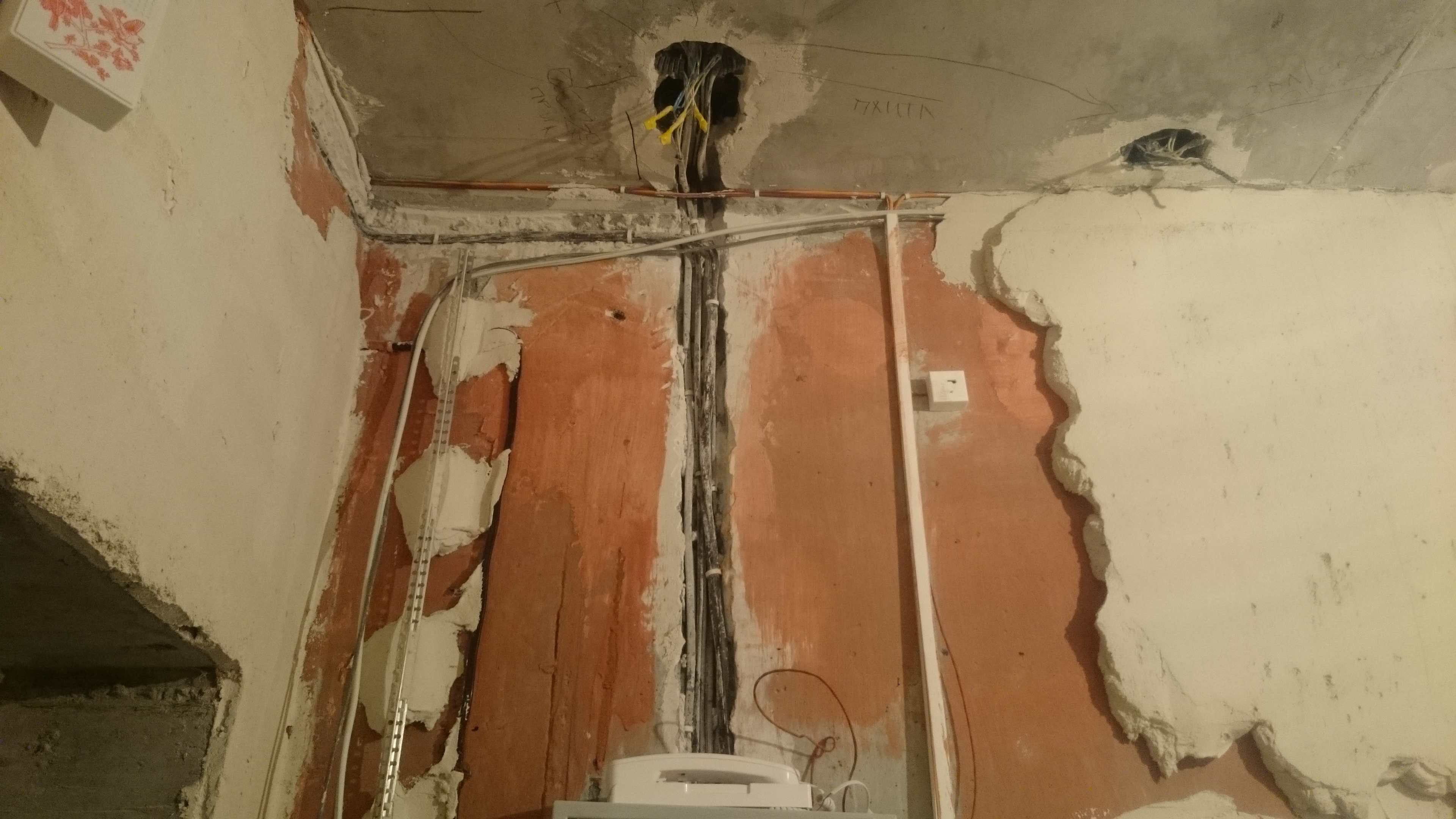

apm написал: Старый от застройщика, типа 3х6 тоже оставил - пойдет на электродуховку.
Плохая идея - ладно если духовой шкаф будет прямого включения , а если "хвост" и литая вилка - и что тогда ? Терять гарантию ?
apm написал: и не изучил данный вид работ.
Ничего сложного - вполне можно освоить , главное принцип понять - не пережать и не дожать :eek:
apm написал: Также решил перенести в квартиру сам счетчик.
А смысл ? Зачем он вам сдался - посторонних в квартиру пускать любите ?!
apm написал: теплый пол с терморегулятором на ванну/туалет,
Он с розетками что ли ? На 2.5 мм2 ? Ооо :confused:
apm написал: много-много критики

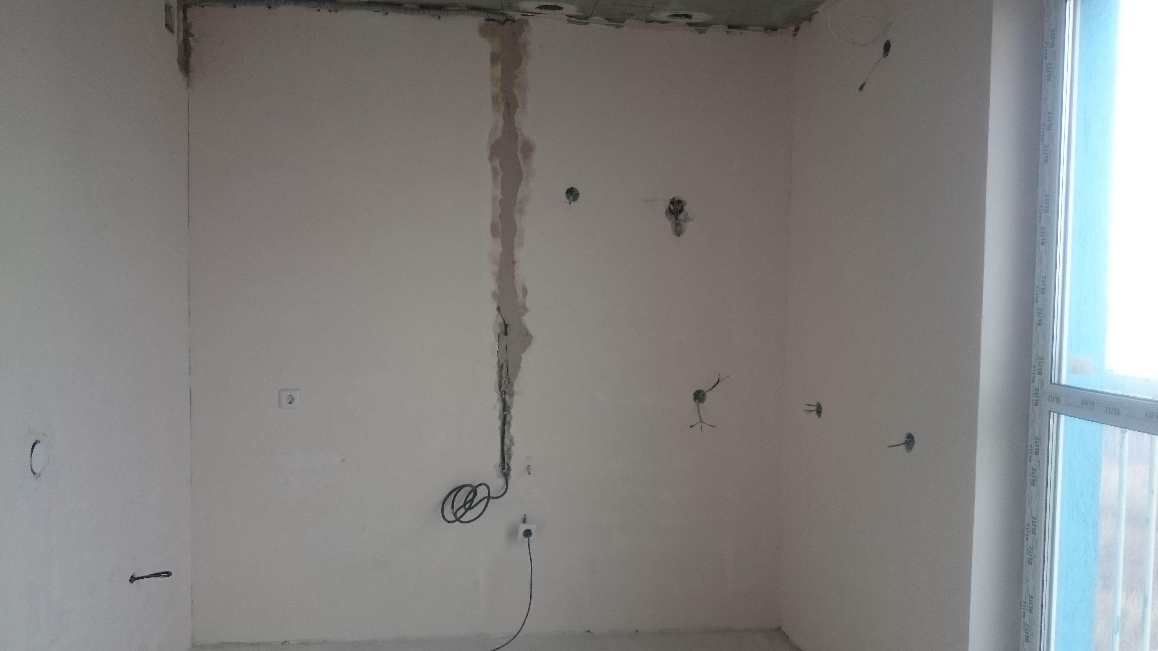

Зачем шробить под такой слой штукатурки ? Почему на фартуке в кухне все розетки однопостовые ? Роутер жалко :( за что его так ? :confused: Что он вам плохого сделал :eek: что вы его в ссылку в сортир отправляете :cool:

serj12 написал: Зачем шробить под такой слой штукатурки ? Почему на фартуке в кухне все розетки однопостовые ? Роутер жалко :( за что его так ? :confused: Что он вам плохого сделал :eek: что вы его в ссылку в сортир отправляете :cool:
если имеется ввиду штроба над старым щитком, так это не я, а застройщик. однопостовые, да достаточно думаю. Как то, лучше чем в туалете за ролшторой. не нашел места для роутера и телевизионного разветлителя. Туда всю слаботочку и подъвел. А роутеру нечего не будет, если кабель 3х2,5 будет немного нагреваться от работы 2 недели в год бойлера?
BV написал: вытяжка, подсветка? где?
розетка есть она включена в список, подсветка фиг знает-уже при установки кухни от какой нибудь розетки за фартуком буду проводить и ... штробитью
