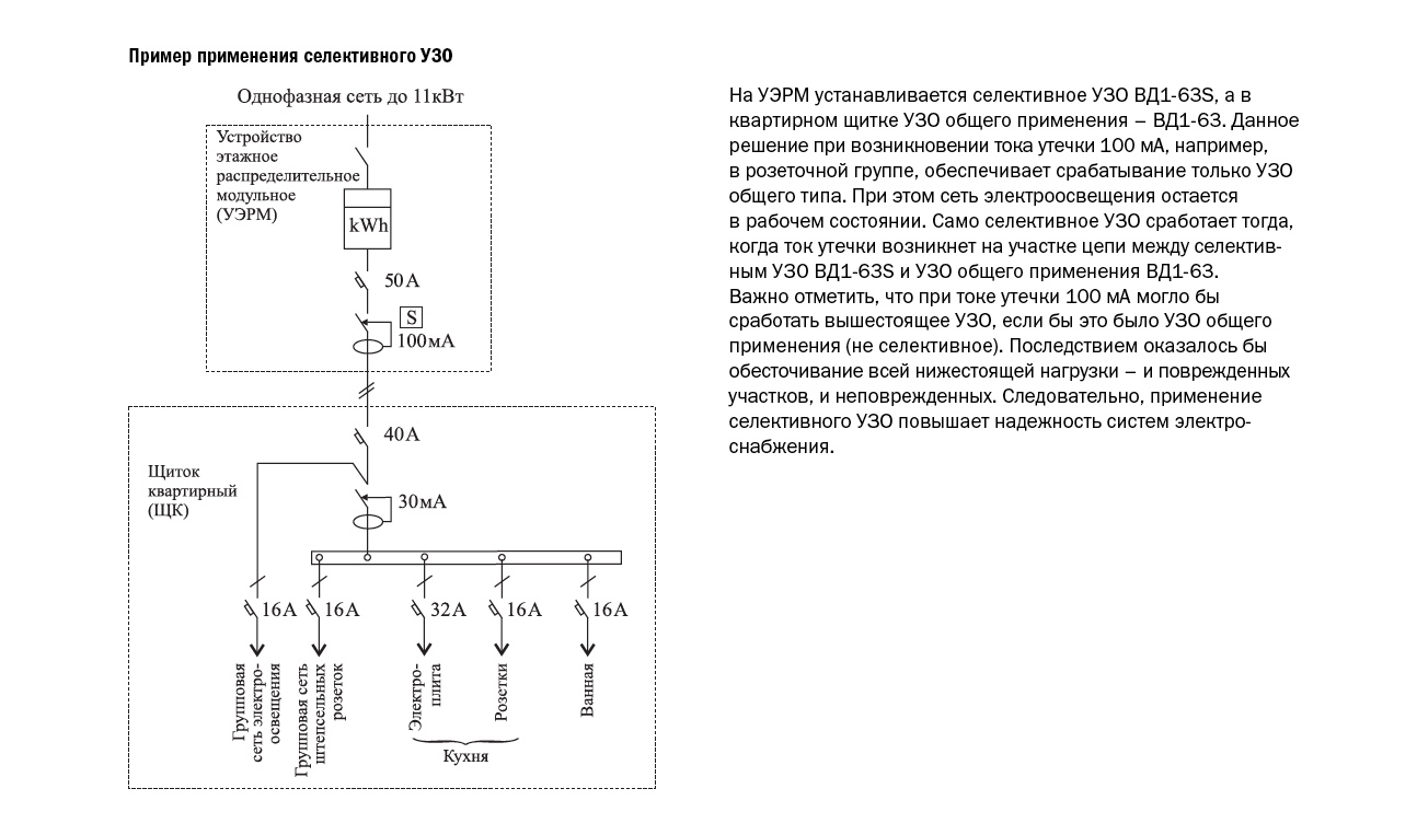

BV, Может не лучший источник, но на русском
Не видел вашего верхнего поста, правда спрашивал, от чистого сердца, без заходов :)

ebf написал: BV, Может не лучший источник, но на русском
Ну и чем будет хуже, если убрать селективное и поставить УЗО на свет?

BV написал: Ну и чем будет хуже, если убрать селективное и поставить УЗО на свет?
ТЕ вы считает ,что селективное стоит, потому что нет УЗО на свет ?Лично я считаю ,что противопожарное ,выполняет как минимум дублирующую функцию .Читаем Данное решение при возникновении тока утечки 100 мА, например, в розеточной группе, обеспечивает срабатывание только УЗО общего типа. Всё вроде ясно и понятно ,сработало УЗО 30мА Читаем далее Само селективное УЗО сработает тогда, когда ток утечки возникнет на участке цепи между селективным УЗО ВД1-63S и УЗО общего применения ВД1-63. Если УЗО 30мА по какой то причине не сработало ,то отработает УЗО 100мА
И норма о противопожарном УЗО есть и в ГОСТ ,а не только в ПУЭ Поэтому:чего их не ставить :)

ebf написал: И норма о противопожарном УЗО есть и в ГОСТ ,а не только в ПУЭ
Есть норма в ГОСТ о единственном УЗО 30ма на все? Тоже какбы противопожарном, правда почему-то его так не называют :)

ebf написал: Само селективное УЗО сработает тогда, когда ток утечки возникнет на участке цепи между селективным УЗО ВД1-63S и УЗО общего применения ВД1-63.
Угу, утечка на проводнике в пластиковом щите длиной сантиметров 20. Ага верю, там постоянно тааааакие утечки возникают, что аж жуть ;) (Если конечно УЗО S не в этажном щите... куда его не очень то хотят ставить - хорошее - денег стоит - вдруг сопрут) Есть вариант когда в одном щите за пределами квартиры - вводной АВ, счетчик - УЗО S, и далее групповые ....

BV написал: Тоже какбы противопожарном,
Ну если это будет опять с фразой током срабатывания менее 300 мА, то мне не интересно :) А так давайте , я почитаю

BV написал: Угу, утечка на проводнике в пластиковом щите длиной сантиметров 20. Ага верю, там постоянно тааааакие утечки возникают, что аж жуть ;)
Ну посмейтесь ,20 см, очень хорошо горит.Только простите, из ПУЭ вам привели фразу на вводе в квартиру, индивидуальный дом и т.п. рекомендуется установка УЗО с током срабатывания до 300 мА. 20см это от этажного до вашего коридора? От пожара и не S спасёт
