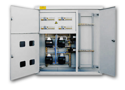

Таких вариантов в новостройках массе -
  • от стояка до воодного АВ метр, все АВ и УЗО на одной динрейке...

BV, Честно скажу, мне как то всё равно, как будет делать ТС .Я знаю, только одно, есть 2 ГОСТа ,один требует ставить все потребители под УЗО(МЭК 60364-4-41) ,другой ставить (противопожарное)УЗО (мэк 60364-4-42) ,а каждый для себя решает сам ,исполнять или нет.Отговорку всегда можно найти (не про вас) :) Я же вам задал вопрос, не ради спора, а думал, что я что то упустил, как с варочной :)

ebf написал: ,один требует ставить все потребители под УЗО(МЭК 60364-4-41)
не нашел там это требование http://docs.cntd.ru/document/1200082275

411.3.3 Дополнительная защита В системах переменного тока дополнительная защита посредством защитного устройства дифферен- циальноготока (УДТ) в соответствии с 415.1 должна быть предусмотрена для:
  • штепсельных розеток, предназначенных для общего применения, с номинальным током, не превы- шающим 20 А, которые используют обычные лица И этот пункт изменили и добавили про освещение в редакции 2017 года ,у нас пока не ввели

ebf написал: И этот пункт изменили и добавили про освещение в редакции 2017 года ,у нас пока не ввели
ОК, понял... про это и был вопрос

ebf, http://y-kharechko.livejournal.com/2026.html Интересная схемка, правда? ;) Оказывается логика, которую озвучил выше устраивает не только меня.
Обратите внимание на фамилию автора схемы ;)
