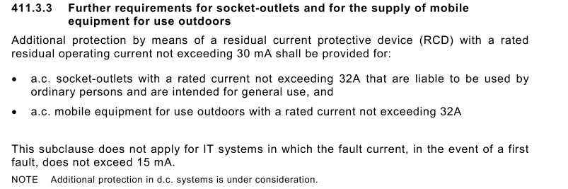

BV написал: Обратите внимание на фамилию автора схемы
Это как то отменит ,документы ,которые я вам дал? Кстати первым пунктом там идёт АВ4П ,а у вас на вводе 3П :o ,это так к слову При том ,что тот же автор ,всем рекомендует всех потребителей ставить под УЗО и свет в том числе

ebf написал: Это как то отменит ,документы ,которые я вам дал?
Да никак, просто насколько я понимаю, этот автор весьма близок к стандартизации и тд и тп. К слову ссылочка взята здесь https://y-kharechko.livejournal.com/41303.html
Как пример использования нововедения, которое Вы упомянули...
411.3.4 Дополнительные требования для цепей со светильниками в системах TN и TT В помещениях бытового назначения должна быть обеспечена дополнительная защита конечных цепей переменного тока, питающих светильники, посредством защитных устройств дифференциального тока (УДТ) с номинальным отключающим дифференциальным током, не превышающим 30 мА. Таким образом, стала обязательной дополнительная защита посредством УДТ с номинальным отключающим дифференциальным током, не превышающем 30 мА, всех конечных электрических цепей освещения, светильники которых расположенных в помещениях бытового назначения. Это требование логично, поскольку в жилых помещениях нередко устанавливают светильники в пределах зоны досягаемости рукой. Причём светильники эксплуатируют обычные лица. В разработанных нами проектах электроустановок индивидуальных жилых домов и электроустановок квартир конечные электрические цепи освещения защищались УДТ (см. ВРУ – http://y-kharechko.livejournal.com/1323.html и КЩ – http://y-kharechko.livejournal.com/2026.html ).

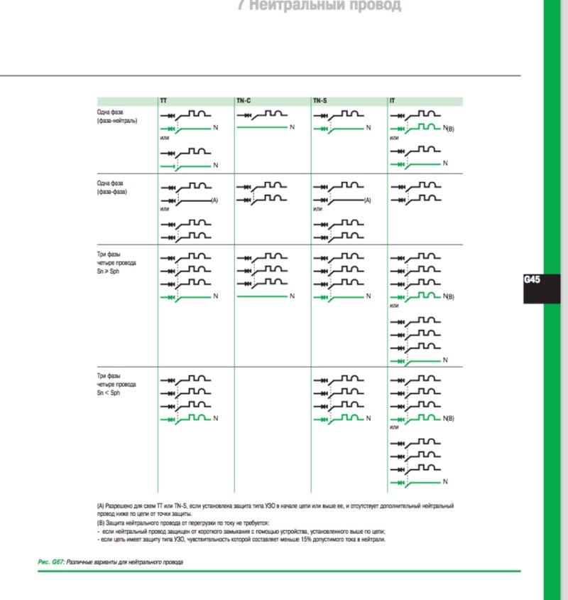

ebf написал: Кстати первым пунктом там идёт АВ4П ,а у вас на вводе 3П :o ,это так к слову
учту... где-то есть в нормативах рекомендации либо требования отключать ноль в TNCS на вводе? Спрашиваю, чтобы для себя ...закрыть эту тему... Например, во ВРУ не встречал 4П рубильников

14.02.2018 в 00:52:27
BV написал: Да никак, просто насколько я понимаю, этот автор весьма близок к стандартизации и тд и тп.
От того, что он пишет замечания ,это не близость.Вот когда ,мы узнаем, что он сидит в комиссии ,которая переводит МЭК на ГОСТ, то тогда ,да, близок . Вот кстати оригинал пункта
Почему он игнорирует, второй ГОСТ я не знаю ,ну это его право

BV написал: учту... где-то есть в нормативах рекомендации либо требования отключать ноль в TNCS на вводе?
Я же вам уже это говорил, недавно .Посмотрите пособие Шнайдера 2009 г или завтра скину
