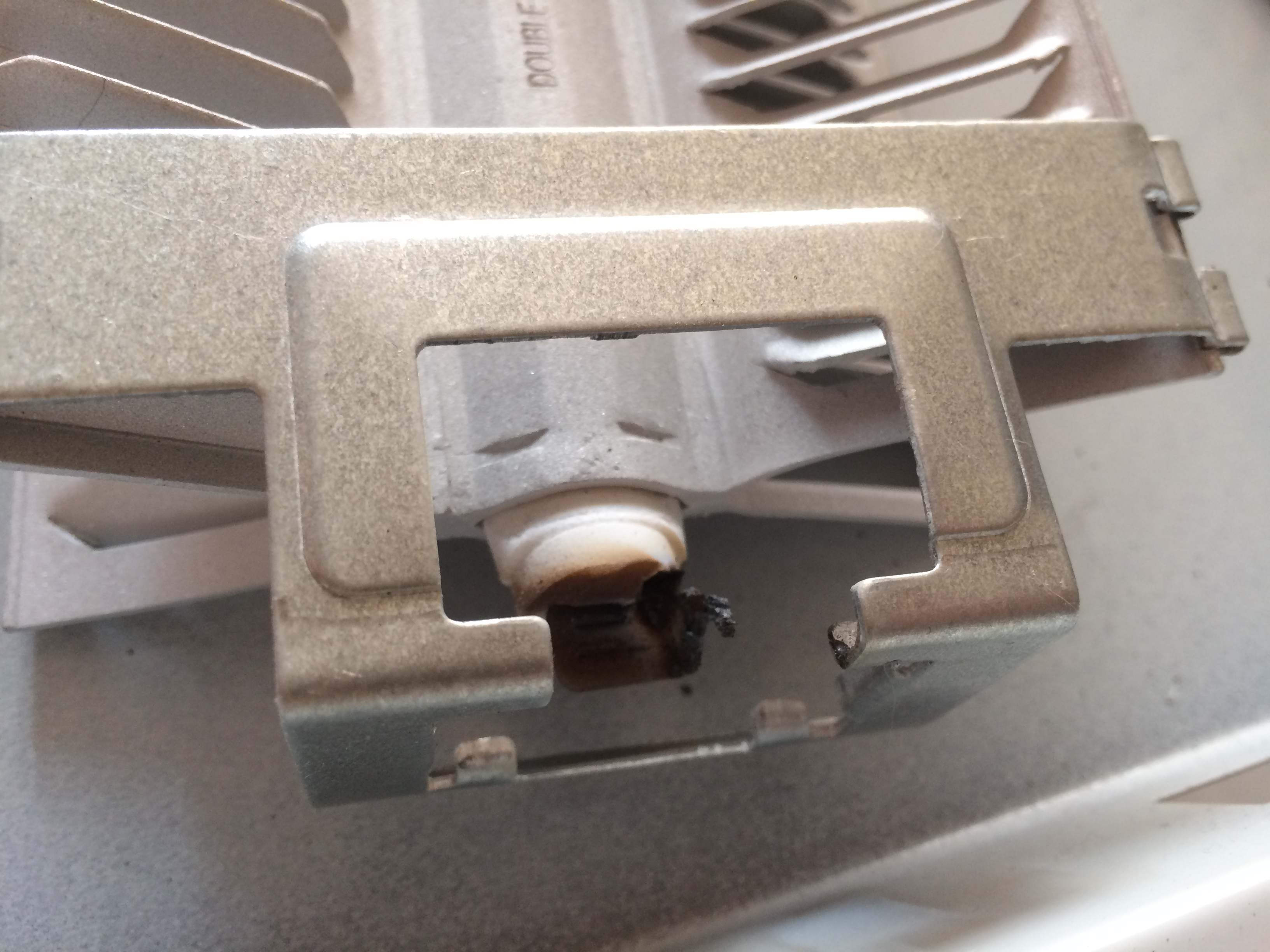

Добрый день!
Сломался обогреватель, заискрил и перестал включаться. Разобрал: видимо было КЗ. И в одном месте нагревательный элемент отломан.
Подскажите пожалуйста, можно ли его починить?

Я так понимаю это т.н конвектор, очень часто у них после сезона отопления болтаются клеммы. На фото плохо видно, от клеммы что нибудь осталось?
