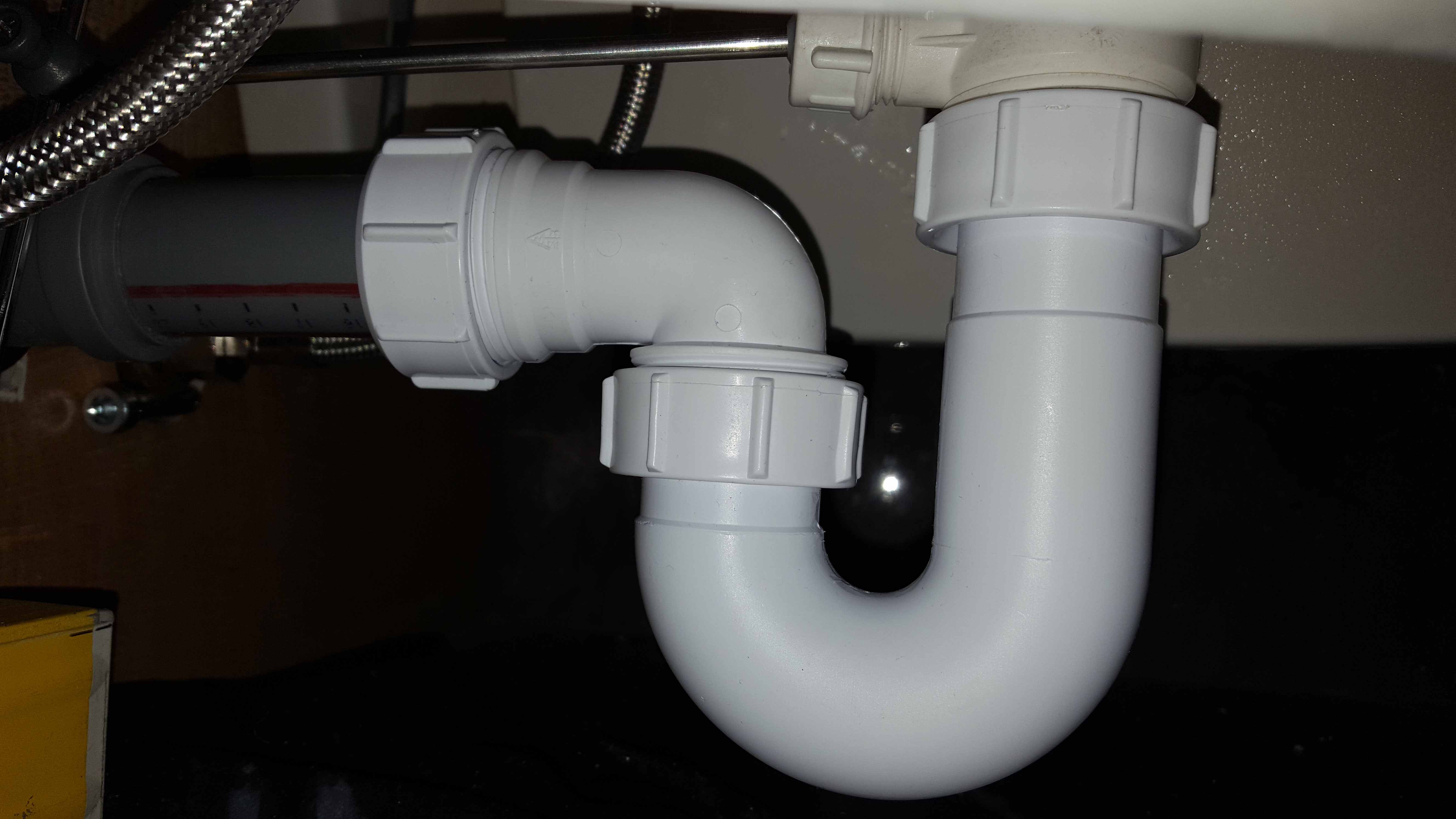

Здравствуйте. Озадачен выбором сифона для биде. Дело в том, что смеситель оборудован донным клапаном, и механизм его управления требует пространства, которого и так мало, так как биде подвесное, соответственно сифон должен быть небольшим по высоте. Спасибо за советы.

Пока вижу такой вариант: Брать типа такого
убрать жесткий выпускной патрубок, развернуть на 45 градусов (смотреть сверху), и соединить гофротрубой.

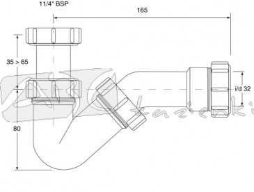

Mebius, McAlpine, сифоны из Шотландии
Гофротрубой совершенно незачем, зарастать будет и плохо сливаться

19.09.2017 в 22:03:09
master.msk написал: Mebius, McAlpine, сифоны из Шотландии
master.msk, получается примерно так, сильно низко

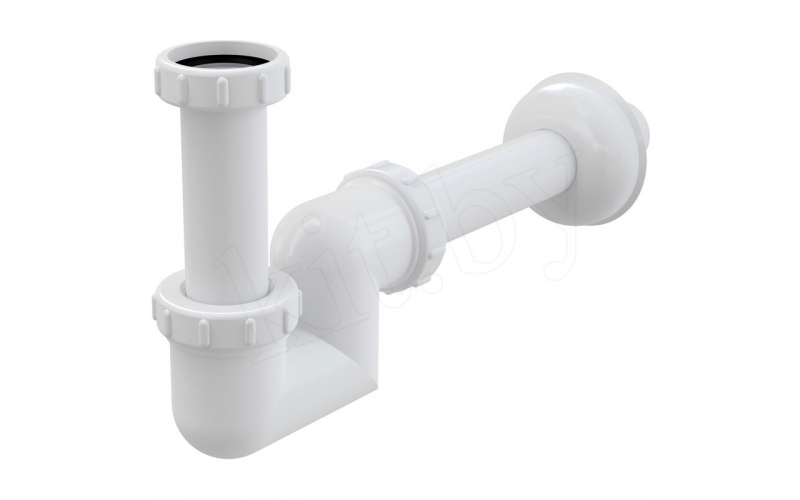

Mebius, А чем не устраивают бидешные сифоны без колбы? Они как раз и рассчитаны под клапан. Верхняя трубка подрезания почти впритык. ссылка

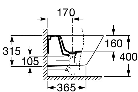

Mebius, к каждому биде всегда есть монтажный чертеж, в соответствии с ним устанавливаются водорозетки и канализационный отвод

master.msk, учитывая монтажный чертеж биде (выше привел), и чертеж сифона, расстояние между полом и низшей точкой сифона составляет 25мм, в лучшем случае 30мм. Не слишком-ли низко?

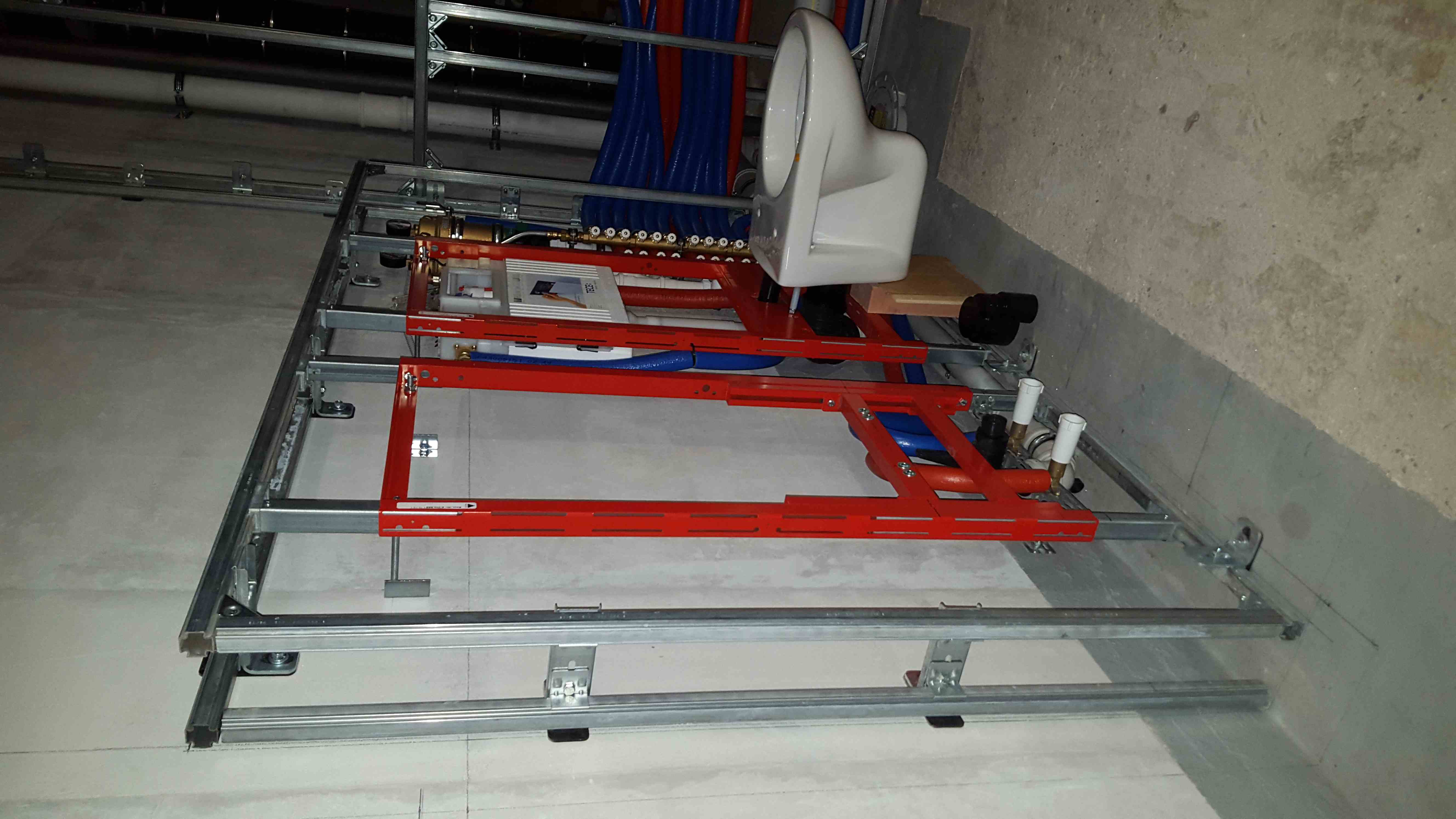

Mebius, согласен, места нет для фантазий. Поэтому нужно точно знать уровень чистого пола и точно выбрать определенное биде ДО монтажа сантехники, на рамах всех инсталляций есть отметка "1м", если сделать именно так, всегда все подходит. Но всегда можно поставить сифон без донного клапана, короткий выпуск или чуть более мелкий сифон, все это есть здесь например http://www.remer.moscow/ но это в крайнем случае, если например у вас изменилось по каким либо причинам биде и его размер, что мало вероятно. Если же вы промахнулись с высотой установки самой рамы...соединяйте гофрой, :) все равно биде уже не будет на нормальной высоте и вряд ли вы им будете пользоваться :)

master.msk, монтаж произвожу без инсталляции, крепления через всю стену. Сейчас на этапе отделки стены, поэтому нужно было остановиться на опр. высоте вывода канализации. Примерно определился, вывод уже замуровал. Окончательная доводка-регулировка будет непосредственно при установке биде. Спасибо за участие.
