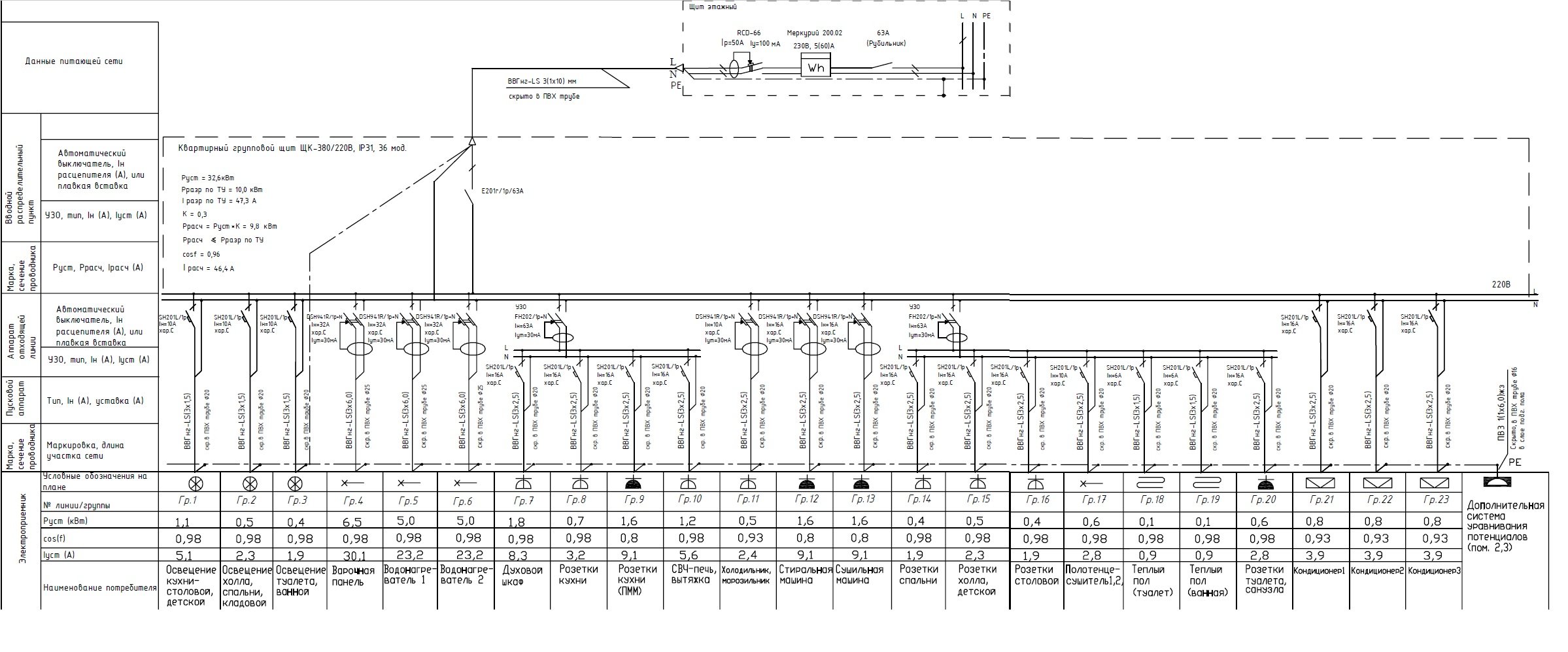

Добрый день!
Подскажите хорошо ли спроектирован щиток (3-х комнатная квартира)
Кабеля не жалели и закладывали отдельные линии почти везде (распаек нет, только для групп розеток вунтри комнат будут соединения внутри розеток).
  1. Подскажите плиз правильно ли выбранны номиналы автоматов?
  2. 2 больших УЗО на 63А, так нормально, если в щитке на 50А?
  3. кабель на проточный нагреватели (их 2штуки) проложен ввгнг 3х6, можно ли ставить нагреватели на 8кв вместо 5 или это перебор? Хотел брать Stiebel DDH 8 (там переключалка на 4, 6 и 8 кв) При таком кабеле можно включать на 8квт? Автомат тогда надо не на 32А, а на 40А или как раз 32А для такого кабеля нормально?
Спасибо!

vladimir_17 написал: Подскажите хорошо ли спроектирован щиток
Не очень:
  1. Линии освещения лучше защитить УЗО 30ма (а вот варочную м.б. не обязательно)
  2. Стиральную и сушильную машины можно подключить через одно УЗО и два АВ, это дешевле, чем два диффа.
  3. Полотенцесушитель, теплый пол и кондиционеры лучше подключать через двухполюсные АВ.

TAB написал: Линии освещения лучше защитить УЗО 30ма
7.1.79..... Установка УЗО в линиях, питающих стационарное оборудование и светильники, а также в общих осветительных сетях, как правило, не требуется. vladimir_17, сигналку, аквасторож, электрику на балкон, реле напряжения, индикацию напряжения планируете? Как предполагается использовать водогреи? Если включатся оба сразу, то варочную точно не включить.

megrad написал: Установка УЗО в линиях, питающих стационарное оборудование и светильники, а также в общих осветительных сетях, как правило, не требуется.
Ну да, однако это не помешало установить УЗО на варочную и прочее стационарное оборудование. А что касаемо освещения, так МЭК уже распорядился его под УЗО 30мА пихать. Так что соответствующие изменения в наших стандартах лишь вопрос времени.

megrad написал:
megrad,
Спасибо за комментарии!
  1. сигналку, аквасторож, электрику на балкон, реле напряжения, индикацию напряжения планируете? - НЕТ, ничего из этого не планировал ставить ( на балконе ничего нет, вместо аквасторожа страхую квартиру, реле и индикация не влезают в щиток 36 модульный)
  2. Водогреи с переключалкой, думал один оставить на 6 квт, а второй на 4 кв и тогда может и можно будет включить варочную?
  3. 2 водогрея на 8 квт (4-6-8)это точно перебор, брать (2-4-6)?

vladimir_17 написал: думал один оставить на 6 квт, а второй на 4 кв
Что хотите от этого получить?
vladimir_17 написал: не влезают в щиток 36 модульный
Типа уже куплен? Как собираетесь реализовывать групповые нули?

TAB написал: это не помешало установить УЗО на варочную и прочее стационарное оборудование.
Инерция мышления.
TAB написал: А что касаемо освещения, так МЭК уже распорядился его под УЗО 30мА пихать.
Вопрос зачем?

megrad, что значит зачем? Для безопасности.

megrad написал: Вопрос зачем?
Зачем так решил МЭК? Я не знаю. Наверное по тем же резонам, что и для розеток.
