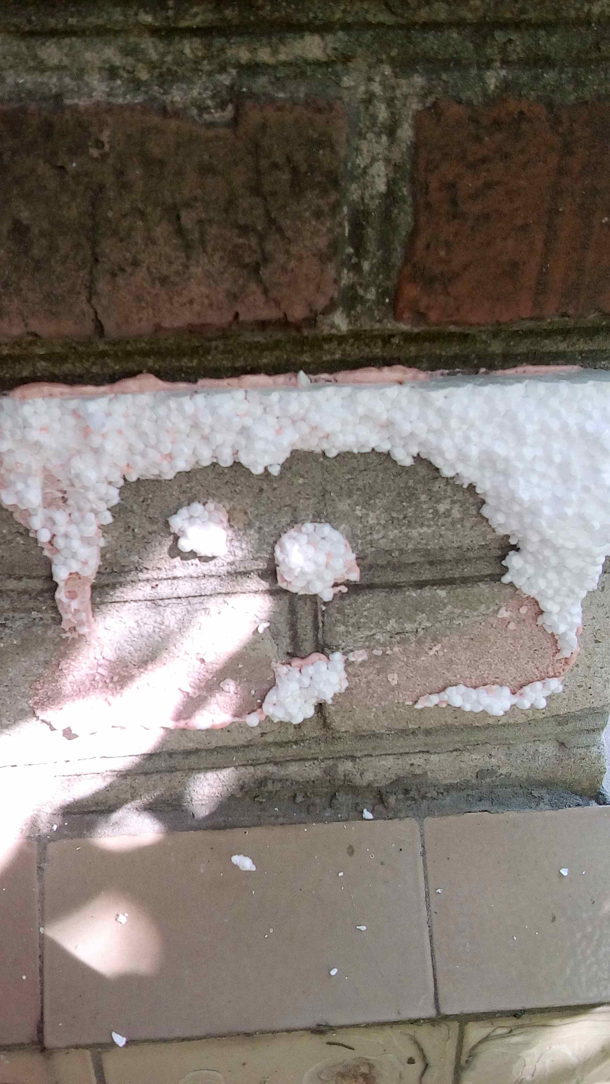

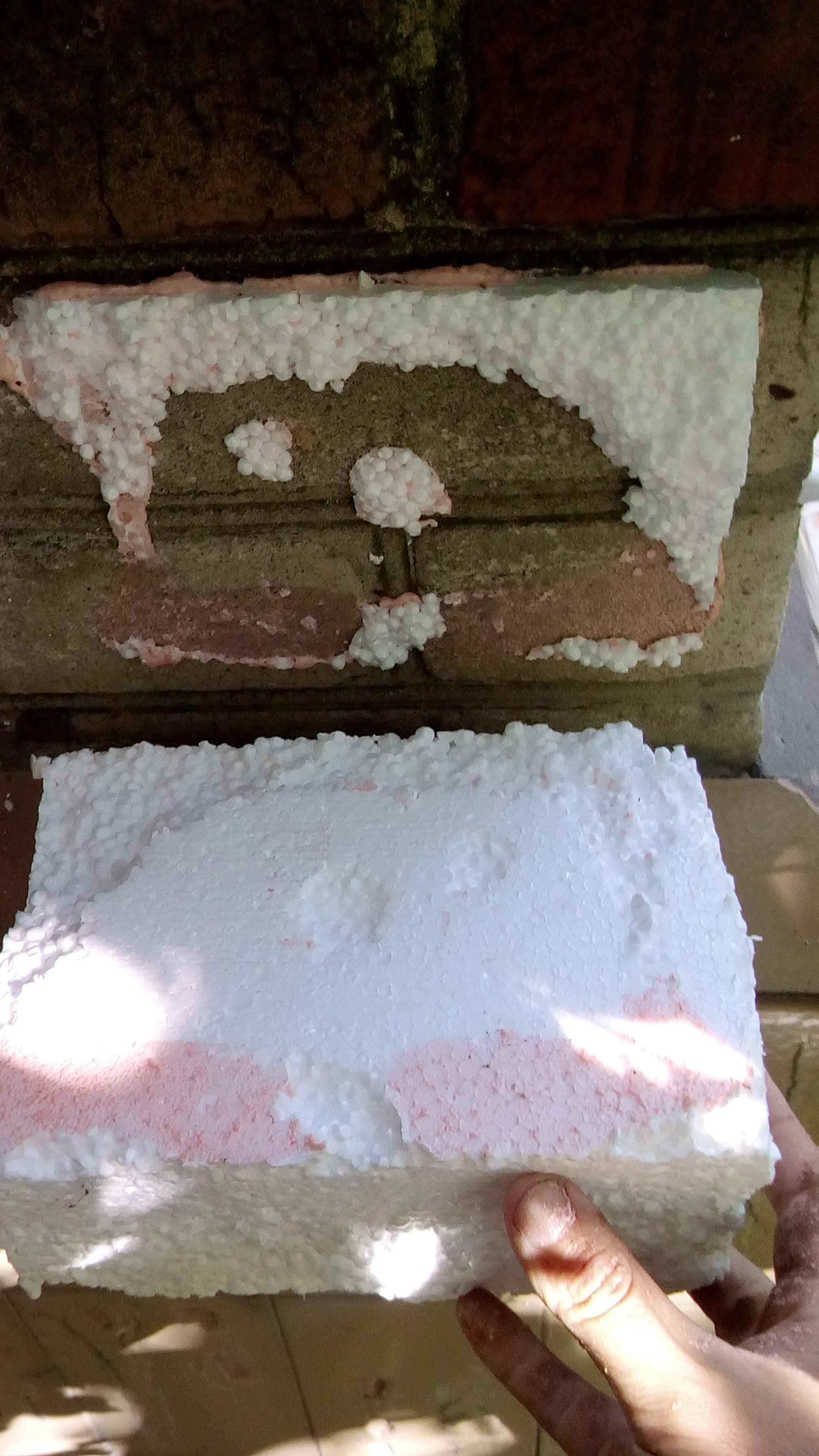

Начал монтаж ппс-25 "столит 25 универсал" на пену-клей "акфикс 960". Для теста наклеил на кирпич кусок ппс 20х20 тощиной 10 см. на пену и завтра буду отрывать. Может и не надо эти дюбеля.
Стена кирпич, клей-пена, ппс-25 100мм, штукатурка. Можно не сверлить дюбеля?

antkors написал: Начал монтаж ппс-25 "столит 25 универсал" на пену-клей "акфикс 960". Для теста наклеил на кирпич кусок ппс 20х20 тощиной 10 см. на пену и завтра буду отрывать. Может и не надо эти дюбеля.
antkors,да нет конечно.веса нет.нагрузки нет.
Я имею в виду дом частный, высота 3 метра и длинна стены 10 метров будет без дюбилей. Стена кирпич, клей-пена акфикс 960, ппс-25 100мм, штукатурка.

Оторвал зубами. Если кирпич намочить до наклейки то будет крепче наверное.

antkors написал: Оторвал зубами. Если кирпич намочить до наклейки то будет крепче наверное.
antkors,ну.что ещё нада?я бы взял марку побольше.(не 15,а 25)

У меня и так ппс-25, марка 25. Вес 9кг на сайте производителя. Фактически пишут 7.8 кг. Столит 25 100мм универсал http://www.stolit.ua/ru/products/3.htm

antkors написал: Если кирпич намочить до наклейки то будет крепче наверное.
про намочить не знаю, но если помыть (обеспылить), то будет крепче, стопудово.
