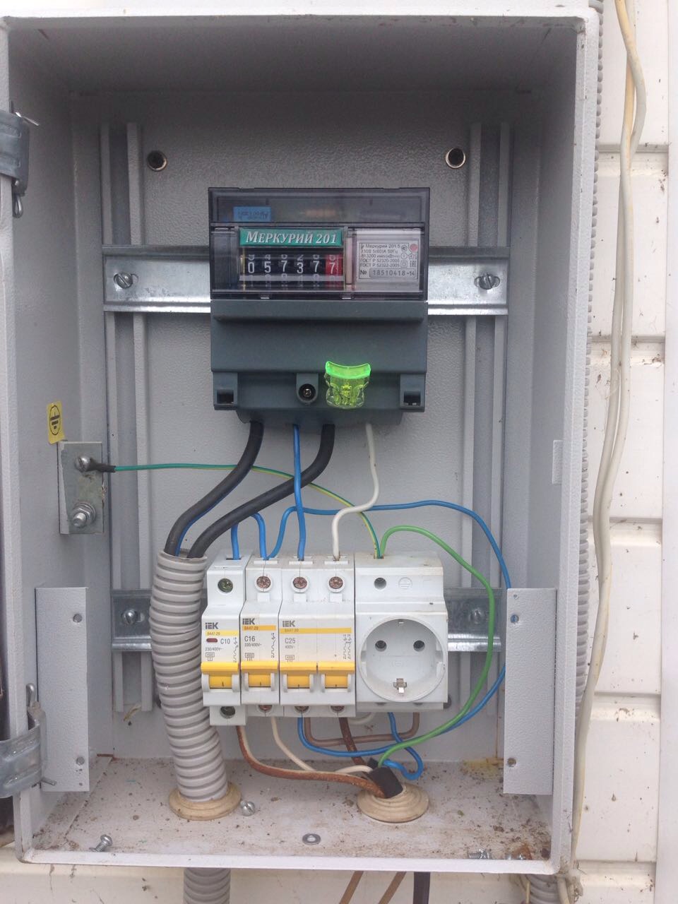

Здравствуйте, нахожусь в деревне, дому более 35 лет. Вся проводка аллюминий, свет и розетки на одной линии, автомат 16 а, сечение от 2 до 3 мм, на глазок. Провода старые, везде скрутки. Начал кое где светильники и розетки ремонтировать, соединял через клеммник аллюминий с медью 1,5 мм, но понял, не исправить нормально, решил сделать отдельную линию на розетки 3*2,5 ввг медь, а старую перебросить на автомат 10а, и оставить на свет и розетки с маломощными потребителями. Вводный автомат стоит на 25 а. Снизу прикрепляю фотки, что было, и что стало( провод фазы из счетчика синий ) Вопрос обычный, все правильно сделал?Прошу извинить, если что, сразу могу не ответить, за связью

Вульпер, Если я правильно вижу цвета фазы и нулей местами перепутаны, и, судя по всему, сейчас у Вас АВ 25А ничего не ограничивает, т.к с ним параллельно АВ 16А…

MaSeVi, Да , все верно, так было, посмотрите другое фото, цвета ввода фазы оставил синим, так как боюсь его менять, вдруг током ударит

Вульпер написал: Вопрос обычный, все правильно сделал?
Как временное решение - пойдёт , мне не нравится подключение РЕ - надо на корпус тоже сажать уходящий в дом кабель , а не на клемму розетки щитовой . И нейтраль желательно через шину раздавать .
Вульпер написал: провод фазы из счетчика синий
Промаркируйте его хоть изолентой .
И это пройдёт ...

serj12, Земли вообще там нет, позже, возможно сделаю ( кстати, достаточно вбить арматуру на 1,5 м и прицепить РЕ?) Электрик местный не будет ругать, что убрал его запаралеленный автомат, может так и должно быть в деревнях ( ограничить ввод в дом на 16 а)?

Вульпер, вот что значит глаз " замылился " :sorry: А я смотрю и не пойму - что-то не так , а что ? Конечно нужно это безобразие ликвидировать - у вас один автомат рвёт фазу , а другой - нейтраль , так быть не должно . Либо делайте шину нейтрали , либо двухполюсный автомат .

Установить нулевую шинку. Подключить ее к выходу нуля вводного АВ 25А. А уже с шинки запитать нуль розетки в щите, нуль старой линии, и нуль новой линии.

serj12, не совсем понял, через вводный автомат 25а кабель "ноль" не должен проходить? Нулевой сразу на шину бросать? Разве этот автомат не двухполюсный?

Вульпер, у вас фаза 16-ым рвётся , а нейтраль - 25 - ым .
serj12 написал: Либо делайте шину нейтрали , либо двухполюсный автомат .
не должно быть так - что разные автоматы рвут фазу и нейтраль .

25.09.2017 в 16:30:03
serj12, Я понял, вы смотрите на то, что было( автомат 25 и 16), я переделал( там где на фото 10,16 и 25 автомат). Фаза и ноль вначале проходит тока через 25.
